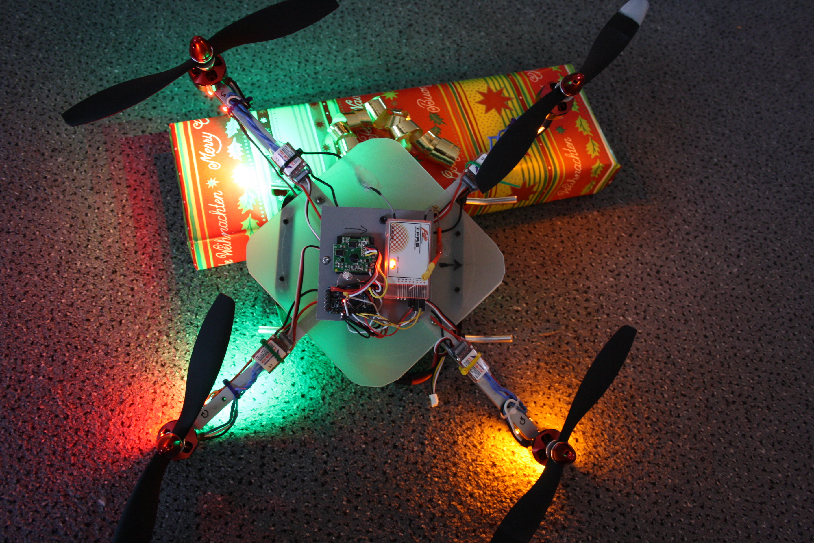

So hier ist meiner.
Noch ganz :D
Als ich damals die GFk-Platte atte dachte ich, och wie süss.
Jetzt muss sie auf jeden Fall noch kleiner. Aber erst nach dem Erstflug :wink: Evtl brauch ich dann eh ne neue :mrgreen:

viel Spaß beim Erstflug. Wow, der Empfänger ist ja größer als die ganze Steuerung :)
Hast Dir auch die tollen Mitnehmer aus UK schicken lassen. Die werd ich mir für meinen Y6 auch noch bestellen.

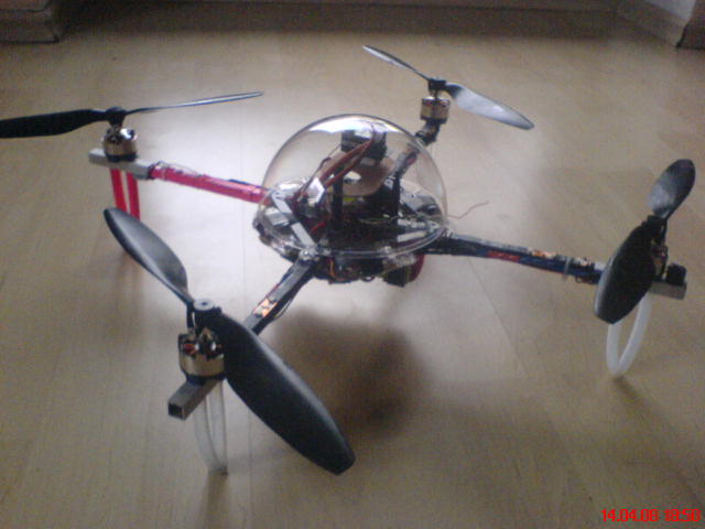

Machst Du noch ne Haube drüber? Würde ich empfehlen. Ich hatte mir bei meinem MK damals ne halbe Plexiglas (Christbaumkugel aus dem Baumarkt) drübergestülpt. Die gibt es sehr günstig in versch. Größen und lässt sich auch (vorsichtig) bohren zur Befestigung. Hatte auf einer Seite einen Kabelbinder als Scharnier und auf der anderen Seite einen Klettverschluss. So konnte ich die Kuppel auch aufklappen.

:D ja Tom Empfänger ist echt riesig. Evtl assan, aber da brauch ich noch futaba Modul für.
So ne Halbkugel hab ich unten noch, sollte aber-da sie schon Jahre im Keller hin und herumgeworfen wurde- nicht mit aufs Bild :oops: Hab aber was andres bestellt :mrgreen:
Mit dem kabelstraps u Klett ist ne Gute Idee !

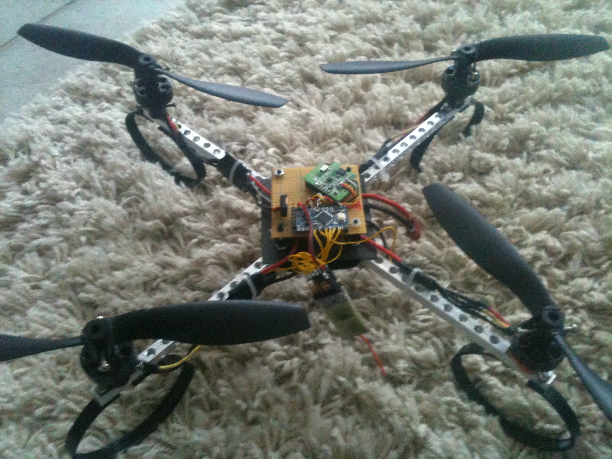

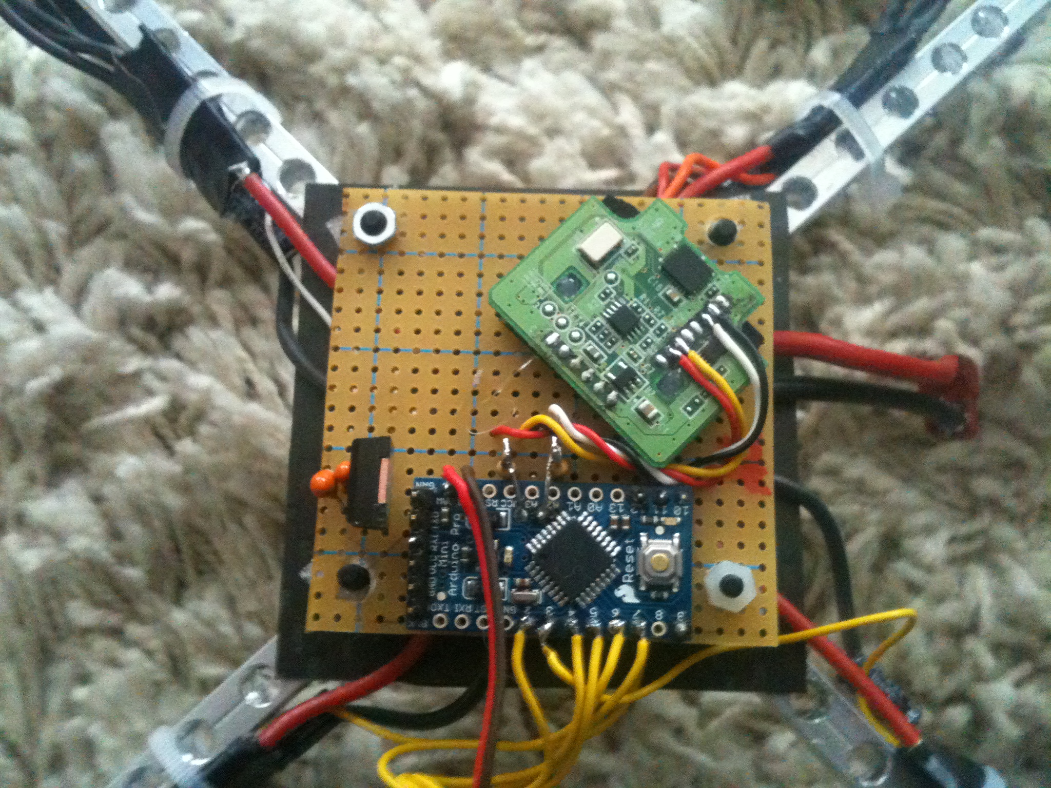

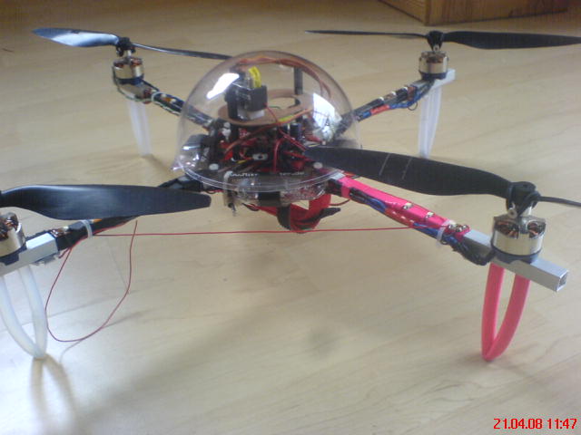

So :D
Er fliegt :)
Waren nur 2 alte Brüchige Kabel :oops:
Fliegt mit den Standard Parametern schon recht gut und Ruhig !
Aber was mir aufällt das er zittert wenn ich Gas gebe oder wenn ich in eine Richtung steuere .
Hir mal ein paar Bilder von dem Copter

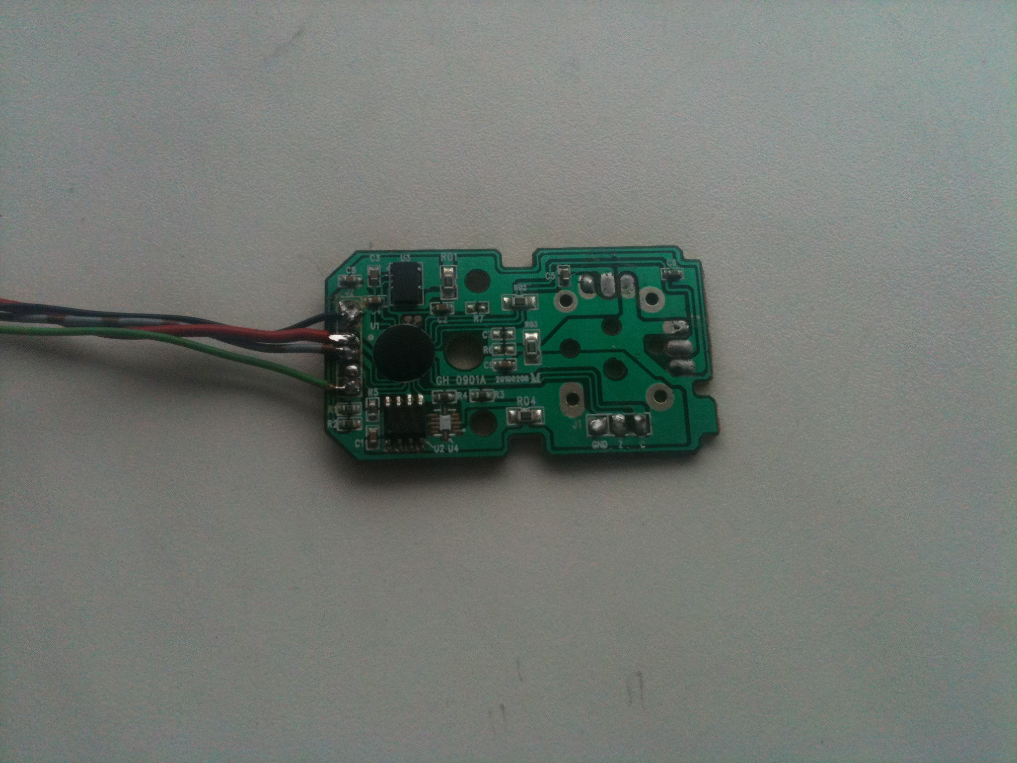

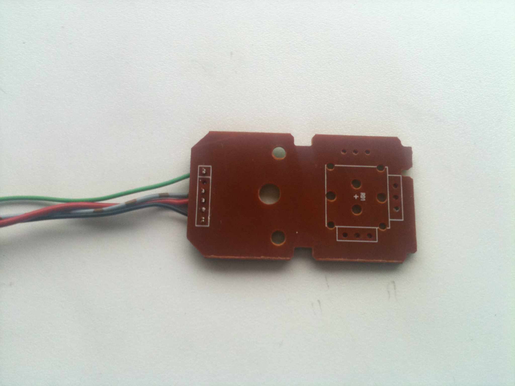

Wisst ihr vor vorne an meinem NK nachbau ist?
Belegung habe ich am kabel ausgepiepst und aufgeschrieben.

m@rkus hat geschrieben:
Wisst ihr wo vorne an meinem NK nachbau ist?
Ich würde sagen, so wie er jetzt auf dem Foto abgebildet ist, wäre oben vorne (also die Flugrichtung)
