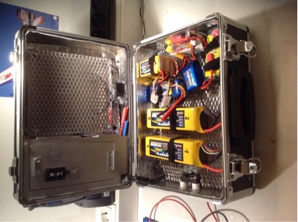

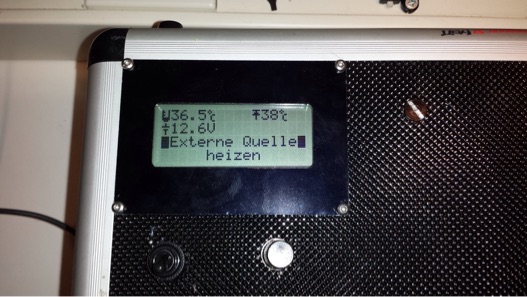

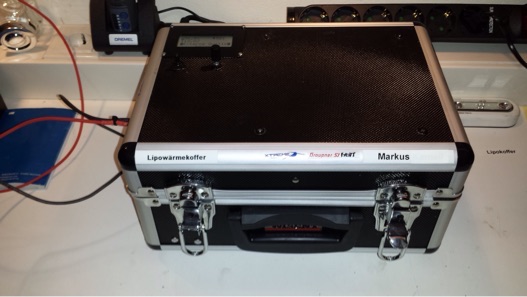

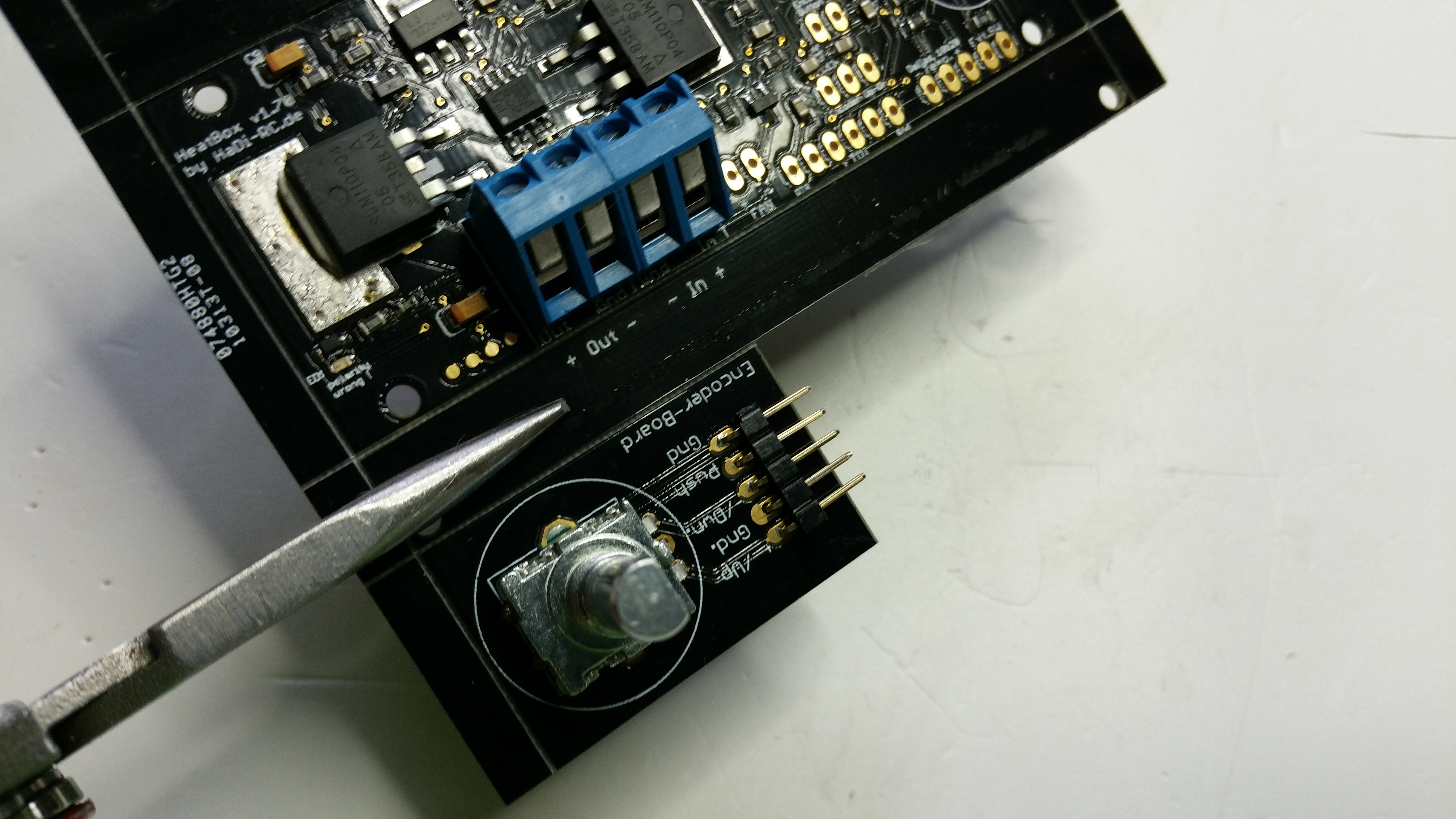

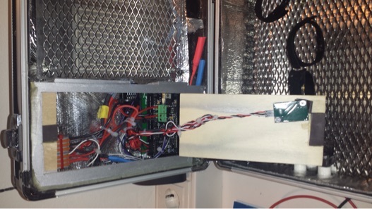

Hallo Zusammen,
nu ist mein kleiner Koffer endlich auch fertig.
Nach einigen Dummheiten die ich aus Unwissentheit zerschossen habe, läuft nun fast alles.
Vielen Dank an Crizz für den SUPER SERVICE und die Geduld mit mir. schaut mal wußte nicht wo ich am besten den Tempfühler anbringe, meint Ihr das passt so?
Gruß Markus

#648 Re: HeatBox - intelligente Heizkoffersteuerung (Bausatz)
Den Temp.-Fühler würde ich auf der Außenseite deiner Platte anbringen, so das er wirklich im Luftvolumen der Box misst und nicht irgendwas anderes. Deshalb sind die ja jetzt bereits mit Montageplatine : man kann den Sensor in der Luft platzieren und muß ihn nicht irgendwo "anbappen", wo er die Temperatur des Trägers misst. Dann hast du es am genauesten. Ansonsten gibbet da mal nix zu meckern

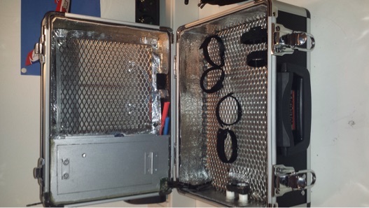

#649 Re: HeatBox - intelligente Heizkoffersteuerung (Bausatz)
Ist es so besser?
habe mal ein Zusatztempfühler vom Verbrennermotor ziemlich an die gleiche Stelle gelegt, nun ist die Temperatur deckungsgleich, vielleicht auch Zufall das beide gleich messen.

#650 Re: HeatBox - intelligente Heizkoffersteuerung (Bausatz)
kann ich nicht beurteilen, weil ich nix erkennen kann - zu klein. Aber wird shcon passen

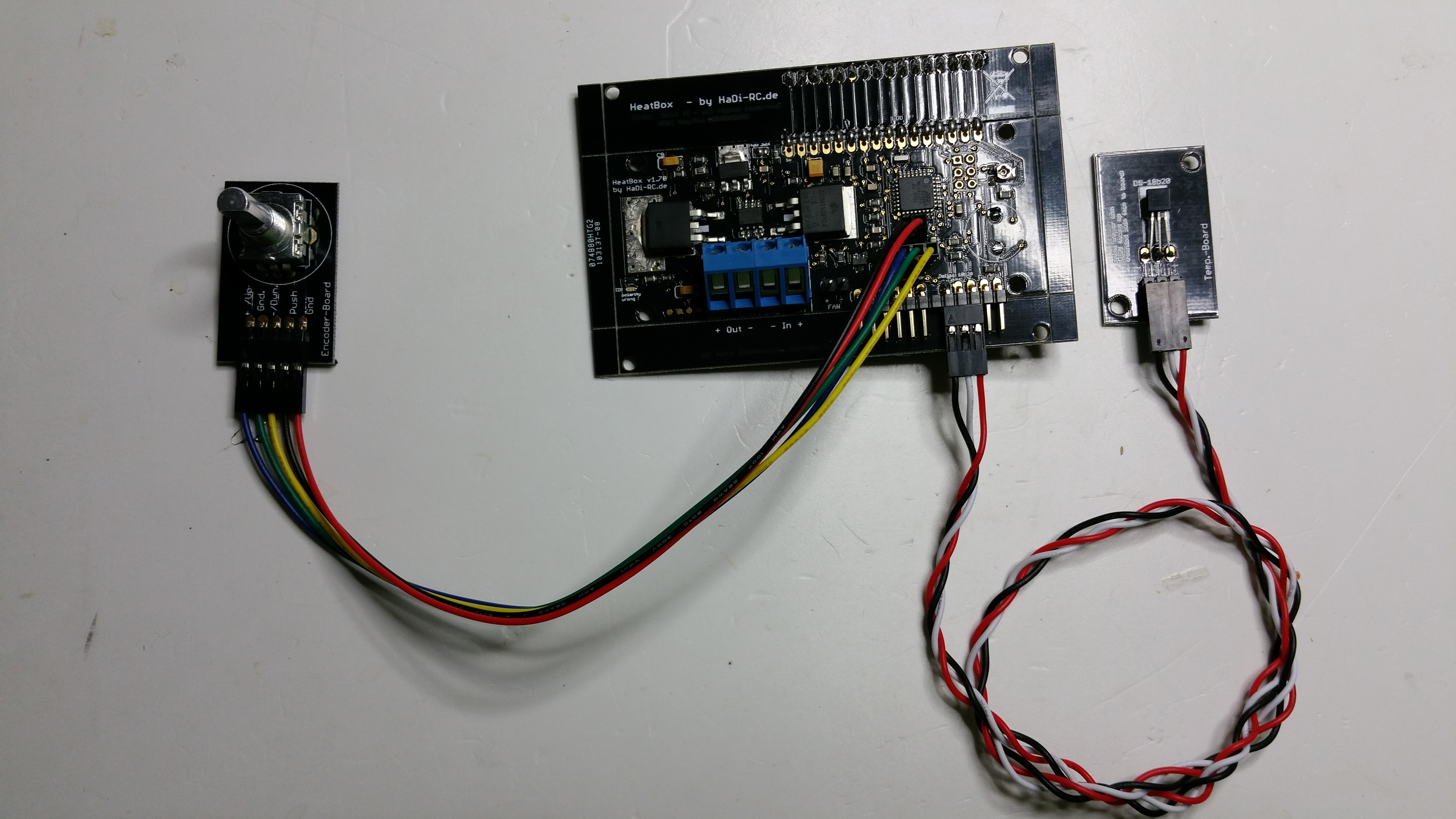

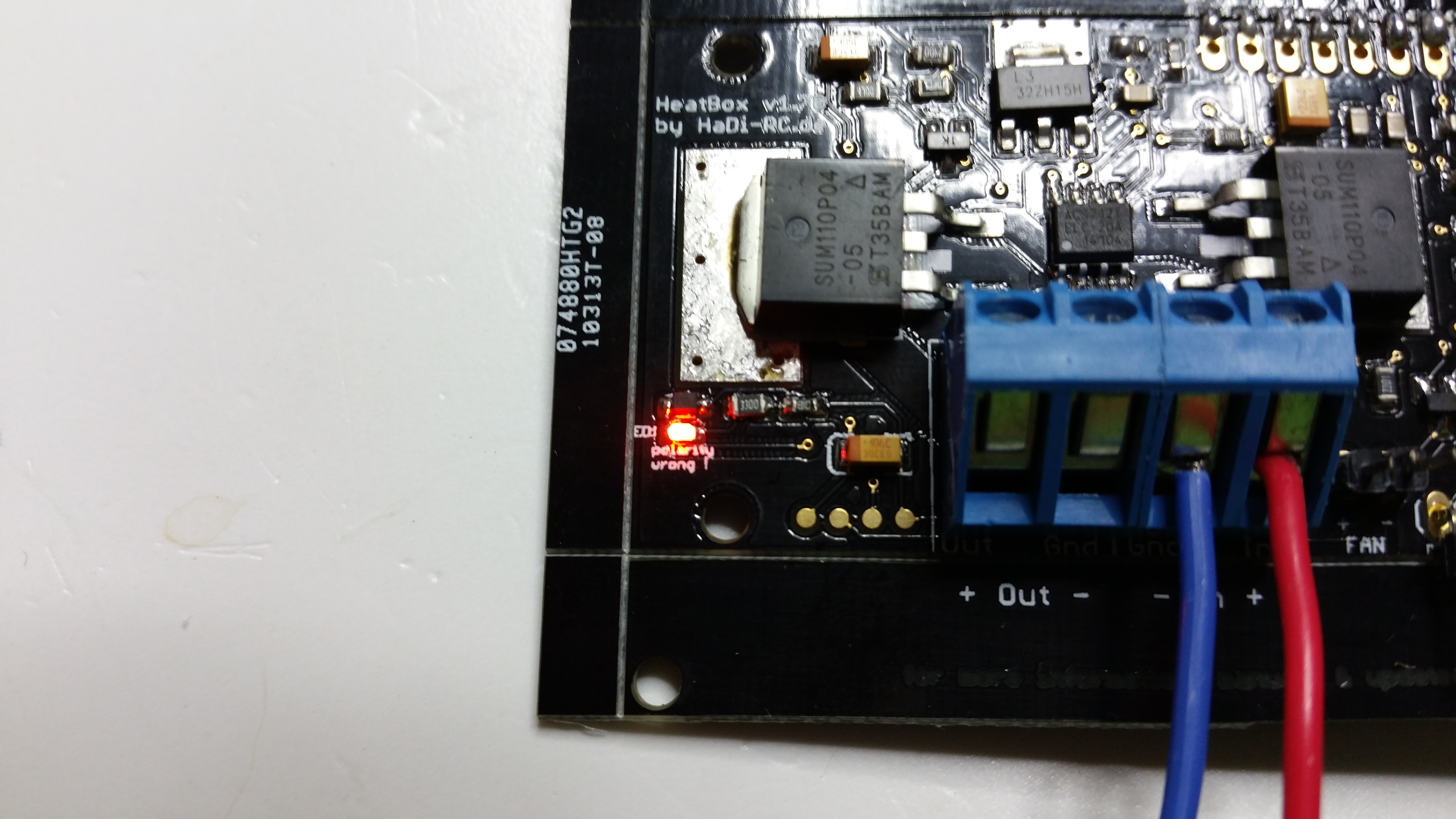

UPDATE :
HeatBox v. 1.70 just released !

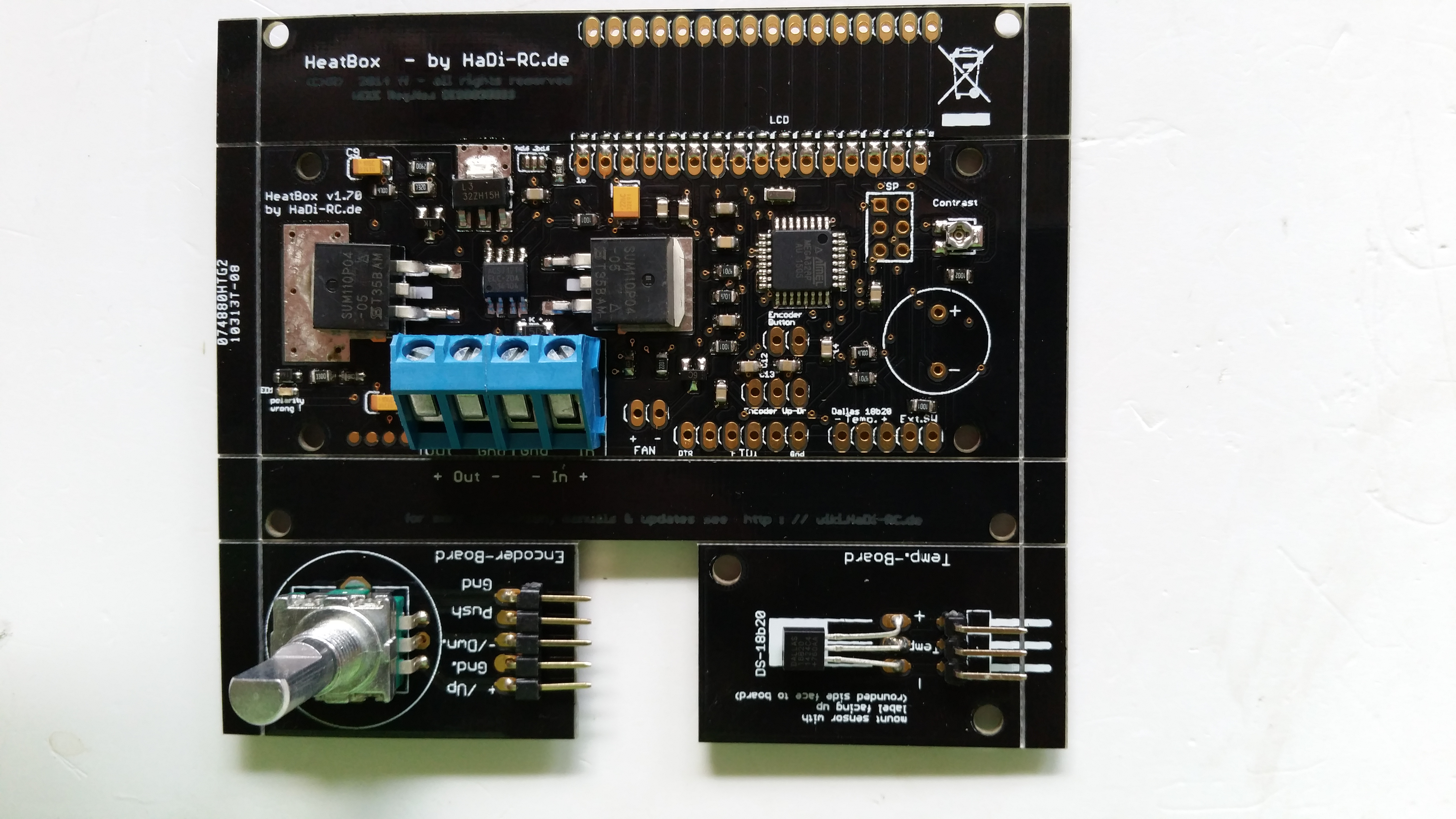

Wir dürfen hiermit den Launch unserer neuen HeatBox v. 1.70 Hardware bekanntgeben, die ab sofort bestellt werden kann und ab Dienstag in die Auslieferung gehen wird.
Derzeit arbeite ich noch am Manual, das dann zeitnah in unserem Wiki wie gewohnt zum Download bereitstehen wird
Die Hardware-Version 1.70 wurde nochmals komplett überarbeitet und verwendet jetzt FETs neuester Technologie (Trench-FET vo Vishay) mit extrem geringem Innenwiderstand. Dadurch weniger Verlustleistung und Abwärme auf der Platine, Zusatzkühlung ist in der Regel nicht erforderlich auch bei hohen Heizleistungen.
Zusätzlich verfügt die v.1.70 erstmalig über einen aktiven elektronischen Verpolungsschutz, der die GESAMTE Elektronik absichert. Bei Verpolung der Betriebsspannung zeigt lediglich eine orange LED auf der Platine den Zustand an, die Elektronik ist komplett abgeschaltet und geschützt. Egal ob im Außeneinsatz mit wechselnen externen Spannungsquellen, oder ob man "mal eben" den Akku des Fliegerkollegen zur Versorgung anklemmt (der natürlich den Stecker andersrum als man selber angelötet hat....) - hier kann kein Schaden mehr entstehen.
Erstmalig kommt die HeatBox weitestgehend vorbestückt : die Lieferung erfolgt als komplettes Panel, bestehend aus der Haupteinheit und den Zusatzplatinen für den Dreh-Encoder und den Temperatursensor, welche steckerfertig vorbestückt sind. Es sind lediglich noch die Stiftleisten in die Hauptplatine einzusetzen, diese werden in ausreichender Menge als 90° gewinkelt oder vertikal stehende Ausführung mitgeliefert, so das nach persönlichem Gusto die Feinheiten noch berücksichtigt werden können. Das Panel ist entsprechend ab Produktion geritzt, so das die Zusatzplatinen einfach abgebrochen werden und auch das Format der Hauptplatine durch einfaches abbrechen der Außenteile vom Format des 4x16 LC-Displays auf die Größe des 2x16 LCD reduziert werden kann.
Ein steckfertiger Kabelsatz rundet das Paket ab, lediglich der Anschluß für die Extern-Intern-Kennung muß am optionalen Umschalter noch angelötet werden sowie etwaige verbaute Zusatzlüfter zur Vertikulation am Fan-Port.
Die HeatBox wird wie gewohnt mit der aktuellsten Software ausgeliefert und ist als Version mit 2-zeiligem (2x16) oder mit 4-zeiligem (4x16) HiContrast-STN-Display mit weißer Hintergrundbeleuchtung erhältlich.

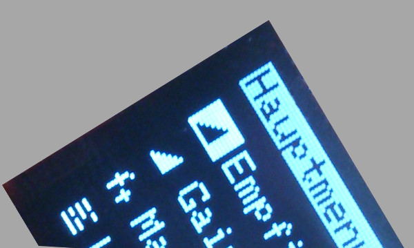

Das folgende kleine Bildausschnittchen ist NICHT eine neue HeatBox-Version.
Dennoch arbeiten wir an neuen Tools für unser geliebtes Hobby
Beim Warten auf den Kompiler dachte ich mir, ich poste mal so einen nichtssagenden Teaser
