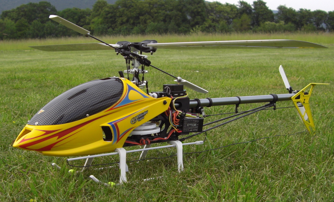

Hallo Leute
...bin neu hier und will euch auch meinen Mini Titan vorstellen.
Momentan noch Crashfrei.
Grüße KARL
Grüße KARL

#687
Hoffentlich recht lange .Momentan noch Crashfrei.
Willkommen bei RHF
Grüße Peter

#688
schick das Gelb. Herzlich Willkommen

#689
der sieht so , mhh neu aus
Schön, gefällt mir

#690
Auch herzlich Willkommen
Schickes Teil (Gelb), und schon mit ersten Alu Teilen
