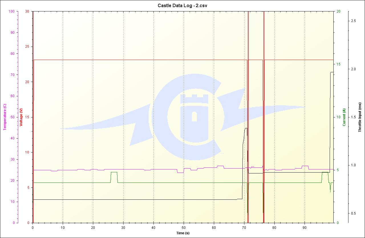

Mein zweiter ICE75 hat einen größerene Innenwiderstand am BEC, so daß VSTabi die Digitalservos schwingen läßt. Manchmal gehts sofort ohne Zappeln, teils aber erst beim 3. Versuch. Das wollte ich duch LowESR-Elkos puffern. Von einem Zusatzakku halte ich nichts, ist für mich eine Notlösung im Zeitalter leiszungsfähiger Schaltregler. Pufferakkus müssen gepflegt werden. Dann ist noch das Gas- / BEC-Kabel mit 0,15qmm! für 5A viel zu dünn. Doch wollte...
denn über den Probelauf auf der Terasse kam ich nicht hinaus, denn nun kein Pieps mehr. Die LEDs zeigen mein Gassignal an, beim Anstecken des Akkus kein Pieps, aber nichts dreht sich.
Das ist die erste Nachricht, eine genauere Analyse werde ich durchführen.

#685 Re: CC Phoenix ICE, kennt die schon wer?
Geberwege ( Gasweg ) des Reglers neu einlernen, der Regler erkennt die Null-Position des Gebers wahrscheinlich nicht und schaltet deshalb nicht scharfGebi hat geschrieben:Die LEDs zeigen mein Gassignal an, beim Anstecken des Akkus kein Pieps, aber nichts dreht sich.
#686 Re: CC Phoenix ICE, kennt die schon wer?
achso.. so weit hatte ich garnich gedacht..
zu dem was crizz geschrieben hat ne kurze anleitung:
mit dem CC Link auf fixed endpoints programmieren,
speichern,
vom strom abklemmen,
an der funke einstellen:
- gaskurve auf 0 - 25 - 50 - 75 - 100 (bei mehr als 5 punkten - halt linear von 0-100%),
- gaskanal limits auf 50% beide wege,
lipo an den heli bei vollgas an der funke anschließen (in der 0-100 linear flugphase),
an der funke den limitierten weg für vollgas schrittweise hochregeln bis der regler piept,
den stick auf kein gas stellen,
an der funke den limitierten weg für kein gas schrittweise hochregeln bis der regler piept und scharfgeschaltet ist..
schreiben ob es geklappt hat.
fertig

Hallo
Einstellprozedur: (aus einem Forum, habe den ersten Regler so erfolgreich in Betrieb genommen)
Gasweg anlernen:
• !!! Rotes Motorkabel abstecken (trotzdem Piepser aus dem Motor)
• Throttle Type auf "Heli Fixed Endpoints" einstellen
• Throttle Weg an der Fernsteuerung auf 50% in beide Richtunden begrenzen.
• Gaskurve 0/50/100
• Stick auf Vollgas
• Regler, Motor und Batt. anstecken. (Regler darf nicht initialisieren)
Grundmelodie, rote LED blinkt, 7*Piep
• Endpunkt nach obenhin so lange erhöhen bis der Regler initialisiert.
weitere Melodie
• Batt abstecken.
• Stick auf min. Gas
• Batt. anstecken (Regler darf nicht initialisieren)
• Endpunkt nach untenhin so lange erhöhen bis der Regler initialisiert.
• Batt. abstecken
Der zweite Regler funktionierte beim Probelauf korrekt.
Teilweise beim Anstecken des Akkus flatterten die die Digitalservos am VStabi. Das war beim ersten Regler in Ordnung. (Lösung wären ev Low-ESS Elkos als Puffer)
Am Flugtag in meiner Gruppe startete er nicht mehr. Es erfolgte keine Änderung der Einstellung.
In der Werkstatt ohne Belastung des BEC durch Servos. Das Gas-Signal kommt von einem Servotester.
Bei Gas = 0 Anstecken des Akkus
Kein Ton (Grundmelodie, auch nicht mit allen 3 Kabeln)
Rote LED blinkt schnell 3-5s lang
Grüne LED blinkt lansamer
Gas Richtung Vollgas
Das heißt, ein Gassignal liegt an.
Woran liegt der Fehler?
Warum erklingt keine Grundmelodie? Die Intialisierungsmelodie wäre erst später und braucht die Anspassung des Senders.
Was ist mit dem BEC? Ri zu groß?
Gebi
Hier das Bild vom Log in der Werkstatt ohne Belastung des BEC durch Servos. (in der Anlage als csv) Das Gas-Signal kommt von einem Servotester.
