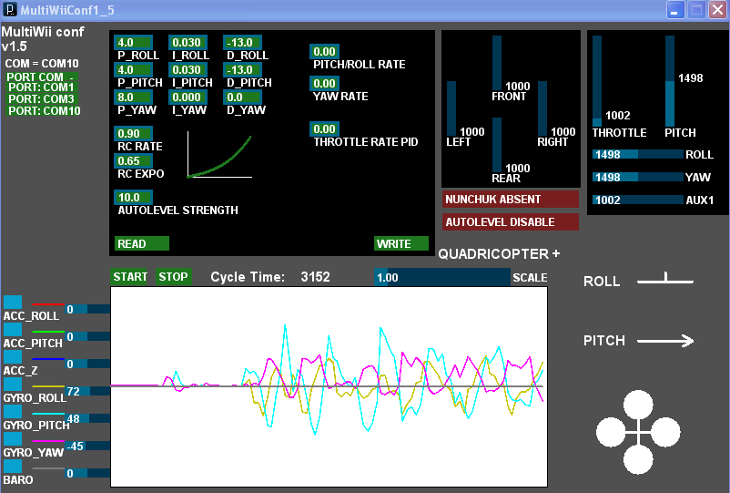

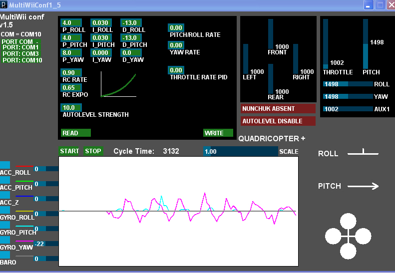

#698 Re: Der WII-Copter ( Selbstbau-Projekt )
Moin Nico,
hier mal zwei Screenshots. Der Erste nach Kurzschliessen von RAW und GND, der Zweite dann nach einem Reset.
Edit: beides Mal wild in alle Richtungen bewegt.

- el-dentiste
- Beiträge: 4526
- Registriert: 15.07.2005 20:11:39
- Wohnort: Erde
#699 Re: Der WII-Copter ( Selbstbau-Projekt )
HI
Sorry Holger dann weiss ich auch nicht weiter
Gyrros gehn wohl noch aber irgendwas "danach" nicht
