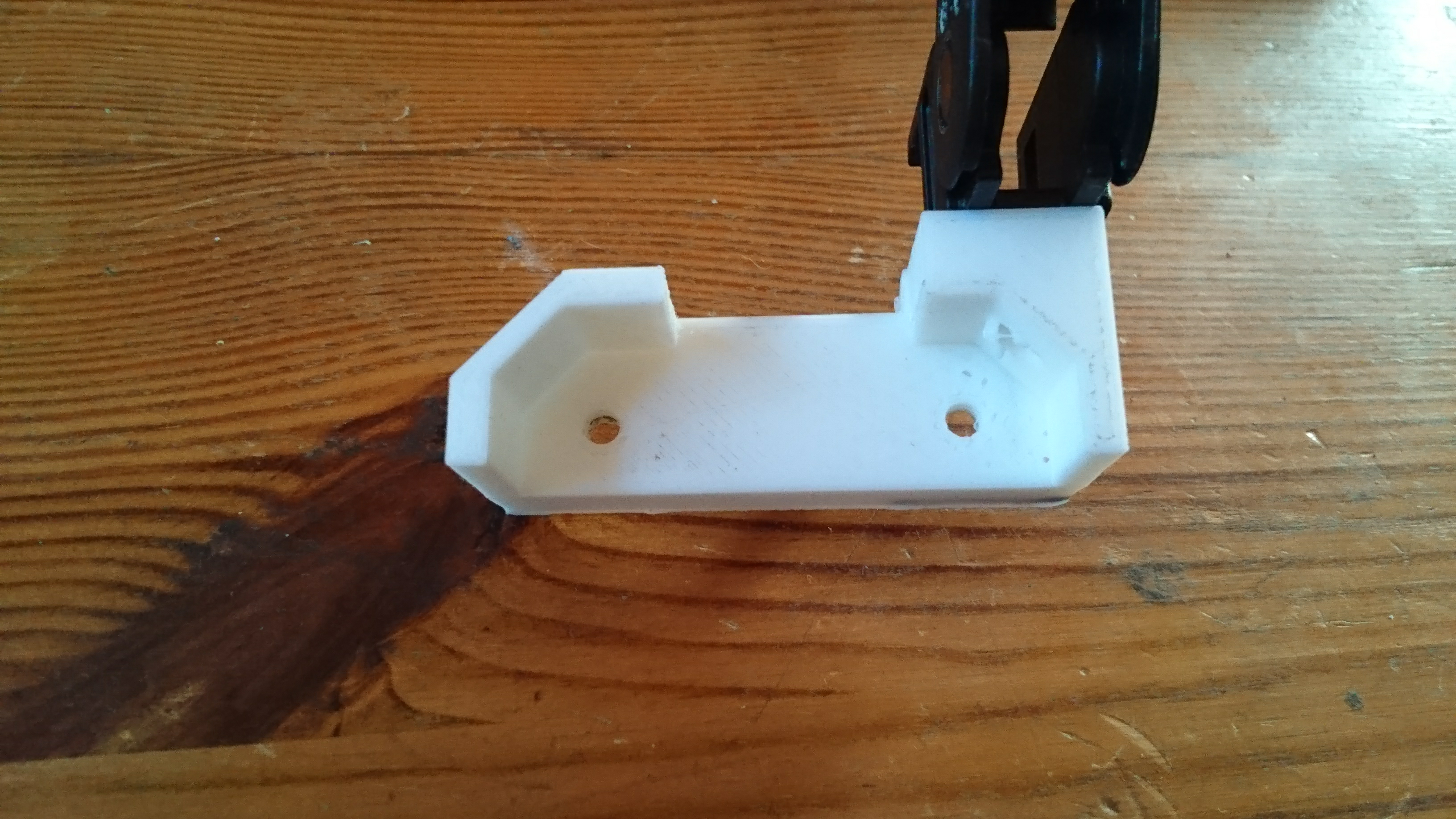

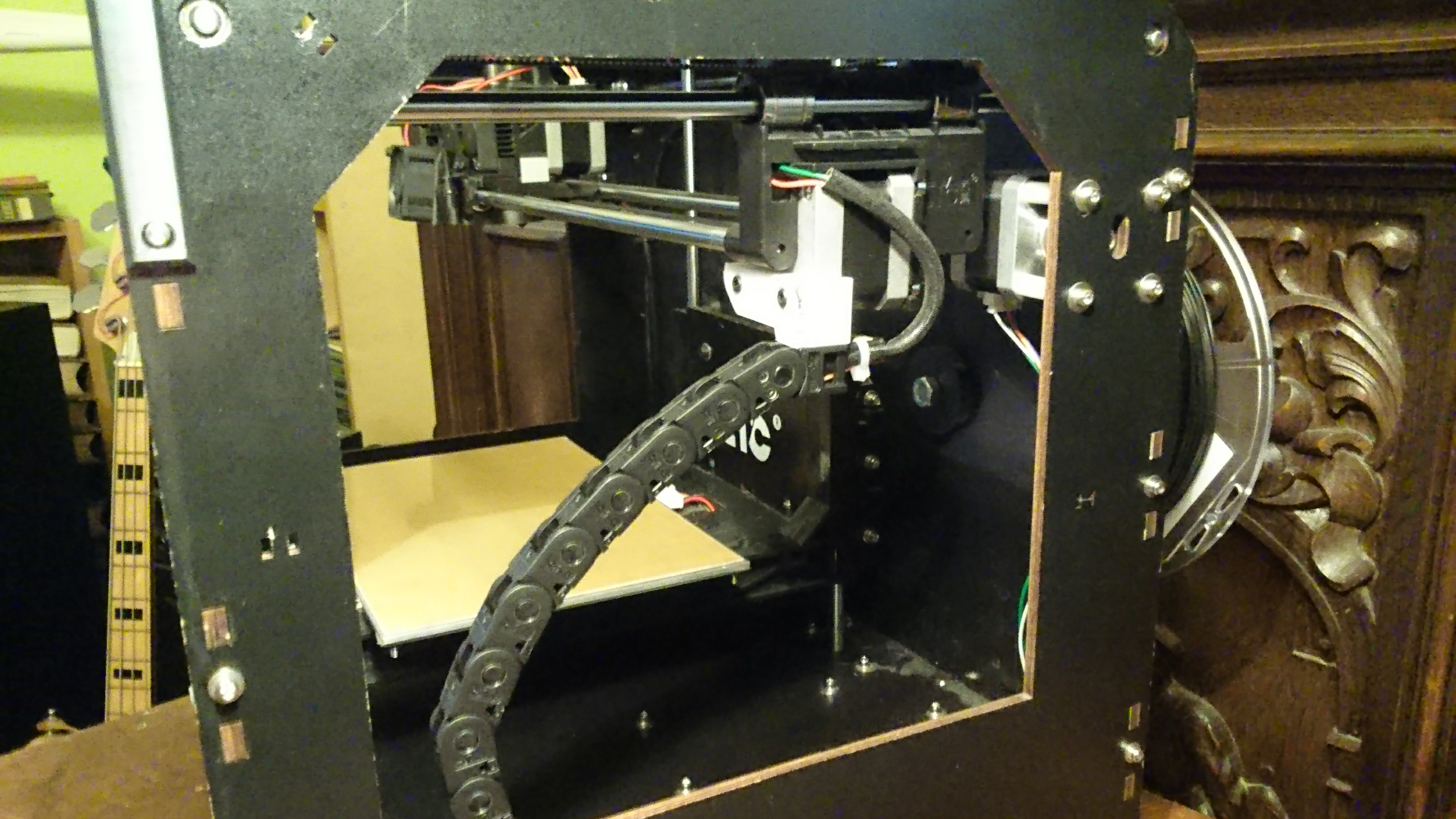

Soweit hat mit den Drucken bislang auch alles prima geklappt, ein paar Ergänzungsteile habe ich inzwischen damit gedruckt, u.a. einen Halter für eine Energiekette gezeichnet und gedruckt.
Halter für die Igus-Energiekette
2017-04-13 17.27.50.png (6.49 MiB) 2245 mal betrachtet
2017-04-13 18.33.41.png (6.56 MiB) 2244 mal betrachtet
Alles prima.

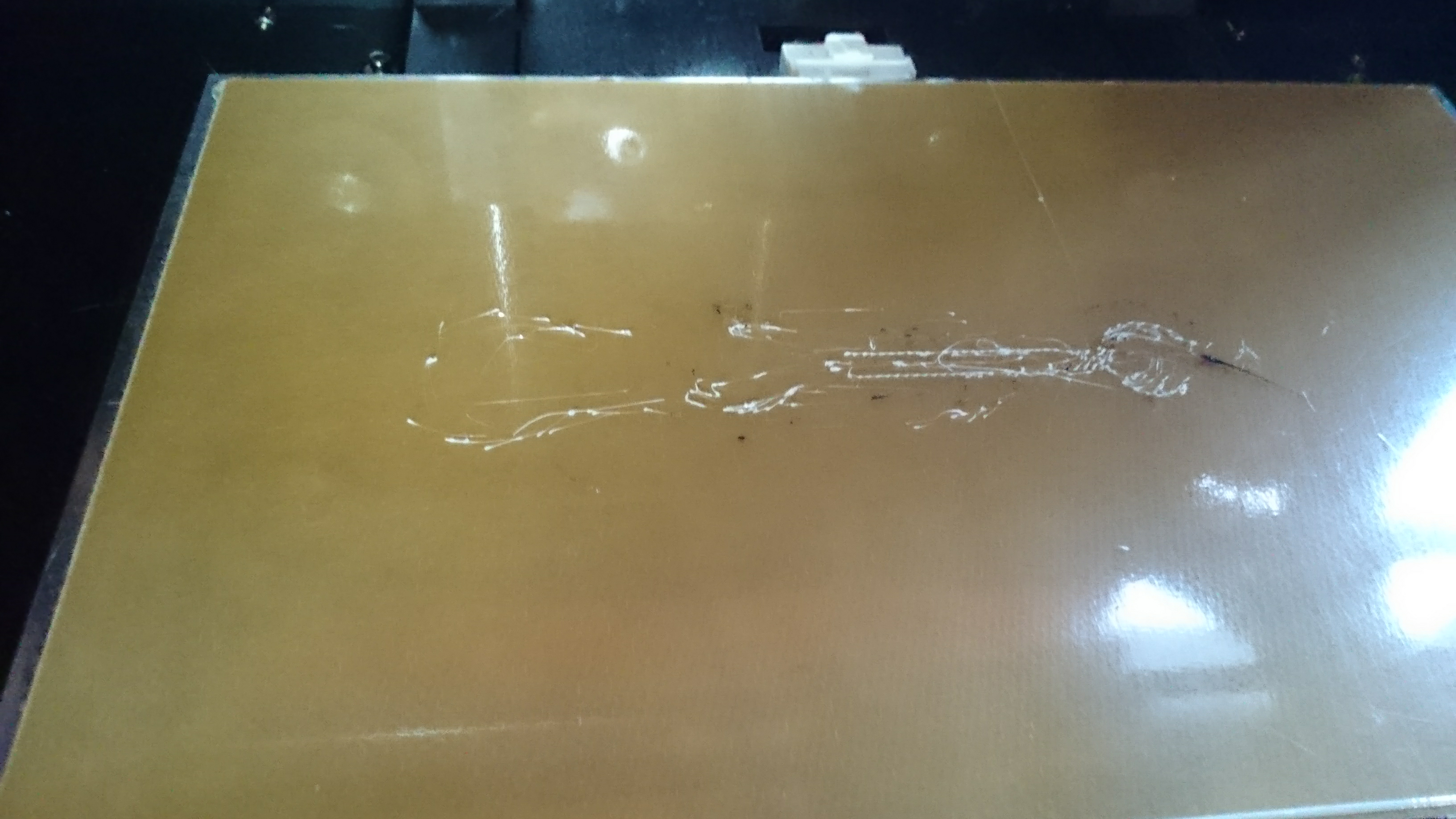

Und dann wollte ich dem Werner ein paar Teile neu drucken, und nichts geht mehr.
Gedruckt wird mit PLA, rechts ist Schwarz geladen, links weisses Filament.
Das schwarze Filament läuft weiterhin prima, das weisse benimmt sich aber sehr merkwürdig. Es haftet nicht am Bett, und wickelt sich demzufolge sehr schnell um die Düse.
Ich hatte heute die Düsen zur Reinigung draussen, aber da war nichts zu finden.
Habt ihr da irgendeine Idee, was das sein könnte?
Ich bin mit der Temperatur für das weisse Filament von 190°C auf 210°C gegangen, das hat aber nicht viel gebracht.
190°C sollen es laut Aufkleber auf der Rolle sein, und bislang lief das damit ganz wunderprächtig. Das Bett ist auf 70°C eingestellt.
