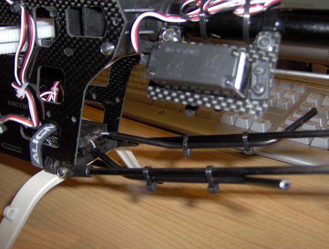

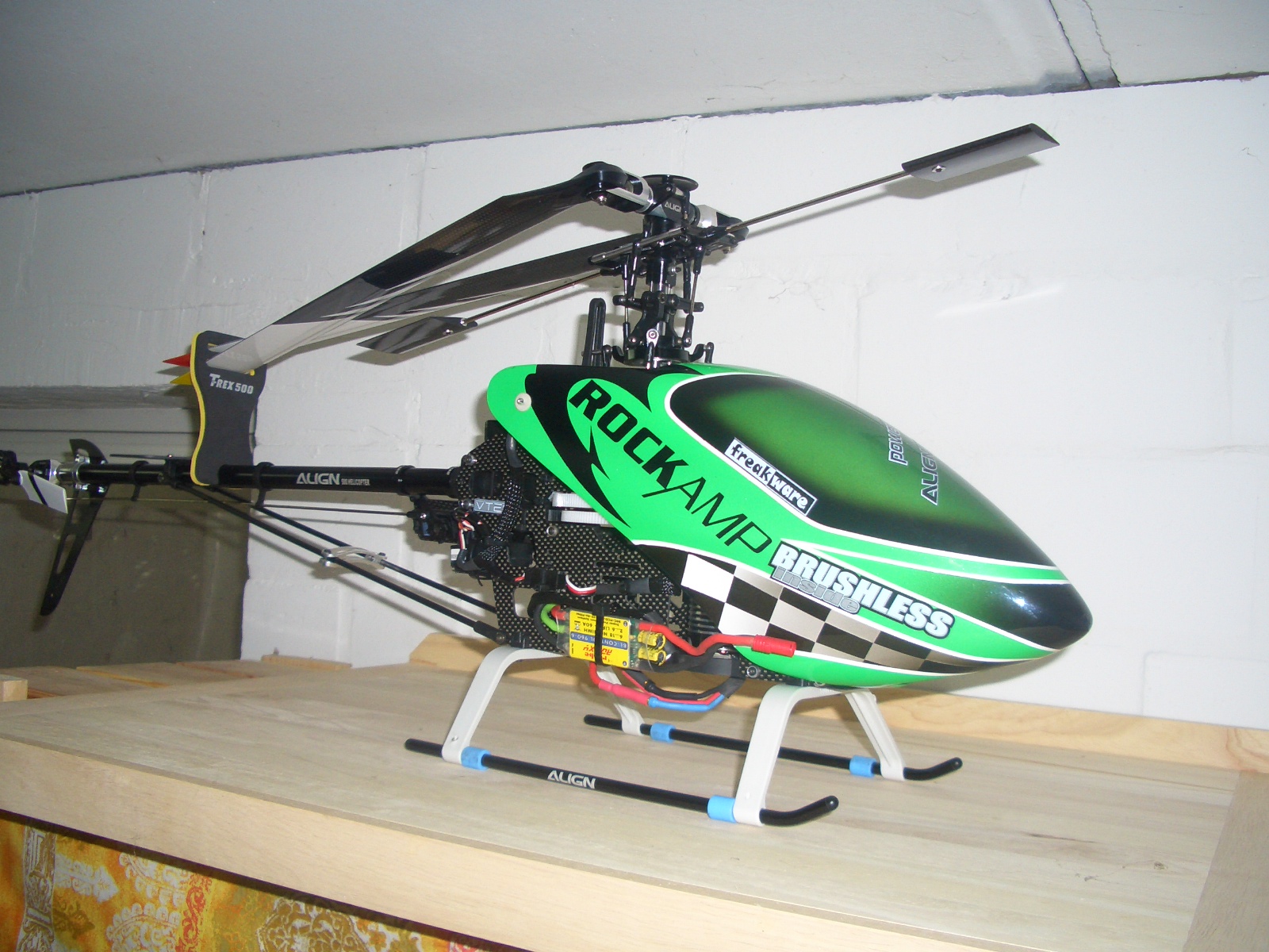

Hallo zusammen,
bin nun auch stolzer Besitzer eines T-Rex 500 ESP. Habe ihn sauber nach Anleitung aufgebaut, eingestellt und programmiert und nach dem Erstflug war und bin ich immer noch begeistert.
Brauchte kaum etwas nachtrimmen, Heck steht wie eine Eins, Gyro Sens auf 40% HH, kein Pendeln am Heck und auch kein Wippen in Nickrichtung da ich mit einer Kopfdrehzahl unter 2400 fliege.
Als Blätter habe ich die halbsymmetrischen 435er von Spinblads drauf, muß schon sagen, echt große " Schaufeln ", aber mit diesen Blättern und einem 12er Ritzel, Align Regler im Stellermode mit Gaskurve 80-79-78-79-80 und einer Kopfdrehzahl von ca. 2200 ( habe gleich die grauen Dämpfer eingebaut ) fliege ich mit einem Turnigy 2650mAh 6S 20C Lipo, ca. 10:30 min bei leichtem Rundflug und Schweben, dabei werden Lipo und Regler gerade mal handwarm und ich habe im Lipo 1940mAh nachgeladen.
Kann nur sagen, es macht echt Spass damit zu Fliegen.
Hier mal die Ausstattung:
T-Rex 500 ESP Superior Combo ( aber noch mit dem 500L Motor, aber schon die neuen Seitenteile )
Motor-Regler Align
Gyro, LTG-2100T ( neue Version )
Heck, Align DS520 Digital Servo
Empfänger, Futaba R-617FS
Lipo, Turnigy 2650mAh 6S 20C
Blätter, Spinblads 435er halbsymmetrisch.
Werde , sobald die Turnigy 3000mAh 6S 20C Lipo wieder lieferbar sind , mir diese mal bestellen, erstens wegen dem Schwerpunkt, mußte leider in die Haube etwas Gewicht reinpacken und zweitens um die Flugzeit vieleicht noch ein bisschen zu verlängern.
Und noch ein Bild
Verkabelung und Futaba Antennenverlegung
Gruß Michael

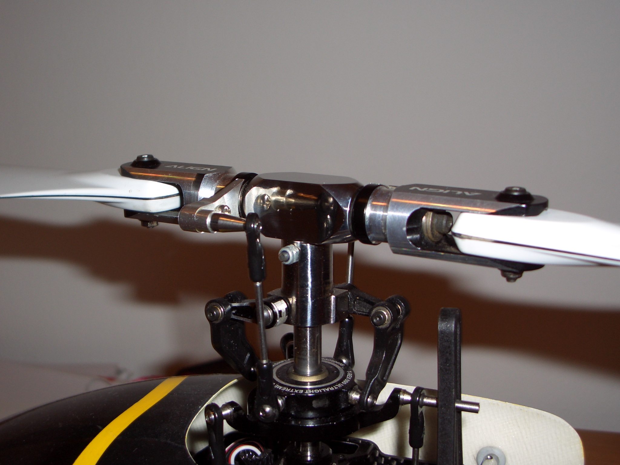

wollte mal mein Rotorkopfzentralstück reinstellen, welches komplett an konventionellen Dreh und Fräsmaschinen (nix CNC :!: ) von mir gefertigt wurde
Material: Titan-Alu Legierung
Hab das Rotorkopfzentralstück und den Taumelscheibenmitnehmer in einem Teil vereint (schaut irgendwie aufgeräumter aus als wenn beide Teile getrennt sind)
... ist halt mal was anderes als die Standard Flybarlessköpfe
