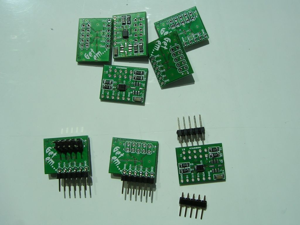

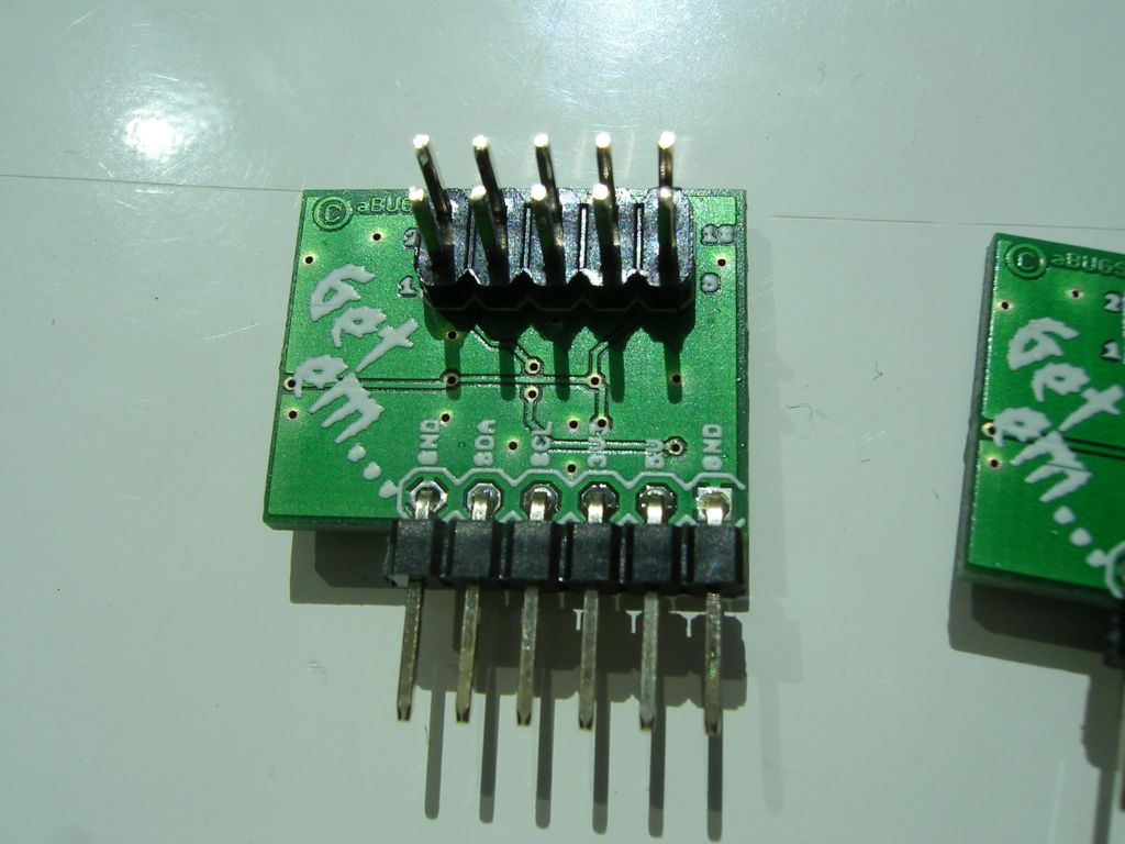

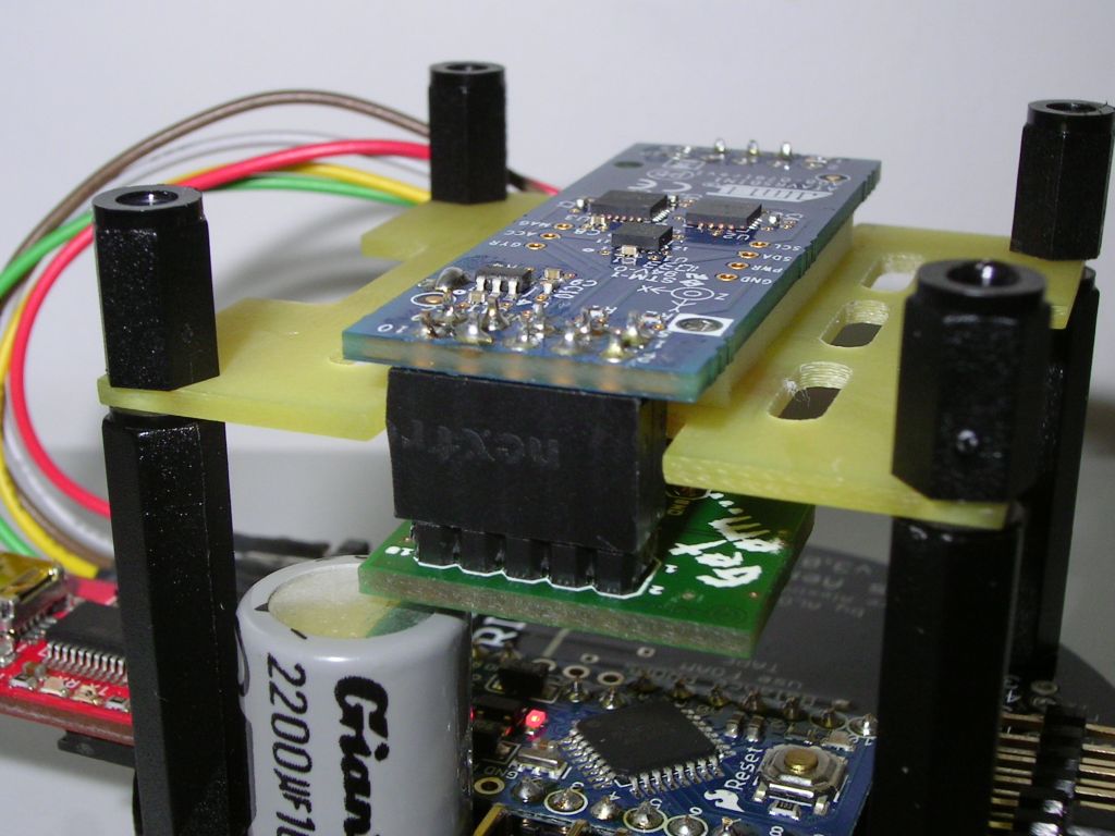

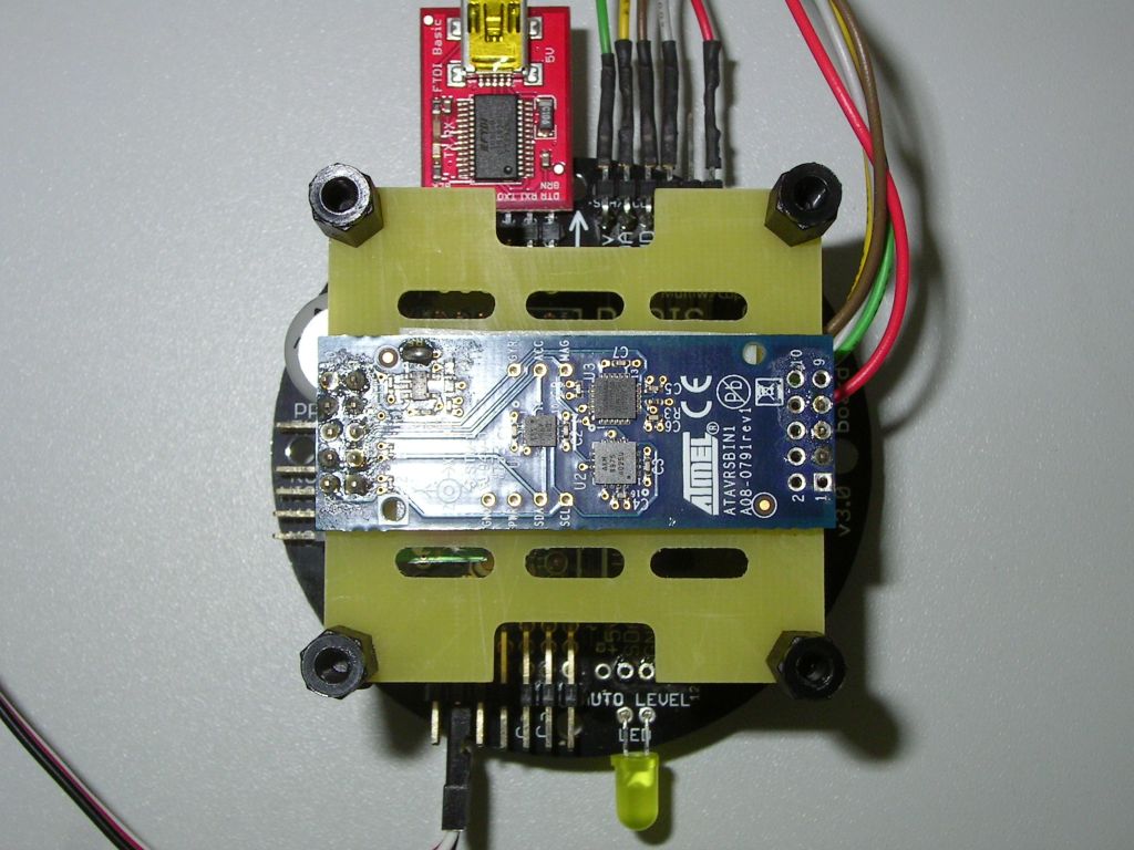

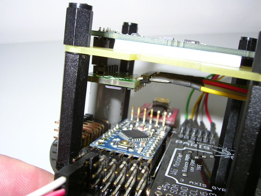

#7124 Re: Der WII-Copter ( Selbstbau-Projekt )
hier ein paar Bilder für euch von den Logic Level Convertern für das Atmel ATAVRSBIN1 9DoF Sensor Array.
Wer sich für so'n Teilchen interessiert schickt mir einfach eine PM. Board kostet 10,-EUR inkl Versand (in D;die 2x5pol Stiftleiste ist nicht eingelötet).
Das Board basiert auf einem I2C Pegewandler von Texas Instruments, die Busgeschwindigkeit kann bis zu 400kHz betragen (gibt dann eine Cycle Time zwischen 3200 - 3500 in der GUI). Natürlich könnt ihr den LLC bei Bedarf auch zum Anschluss anderer 3.3V Sensoren verwenden. Das PCB ist 16,9x21,7mm 'groß'.
aBUGSworstnightmare
aBUGSworstnightmare
