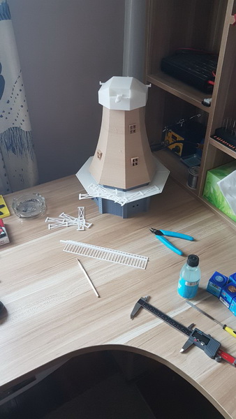

Das Sommerloch steht bevor und deshalb mal wieder ein unnützer Beitrag von meiner Seite :shock: :D :D :D
Nach einigen Spielereien mit ´ner DJI-Mavic und den obligatorischen Vorbereitungen für Schmoldow, wollte ich mal wieder ein wenig was 3D-Drucken.
Aber was :?:
Es sollte ja nichts sinnvolles werden, sondern einfach nur Beschäftigung.......
Also habe ich auf Thingiverse gestöbert und bin auch fündig geworden.
Eine nette Deko-Windmühle für den Balkon :mrgreen:
https://www.thingiverse.com/thing:1479590
Tja, aber so eine "Zwergenversion" ist ja auch nicht unbedingt was Dekoratives :lol:
Also die ersten Probedrucke mit einer 200% Skalierung gestartet.
In der Größe konnte ich die Plattform noch in einem Teil drucken (300x300 Druckbett)
Eingesetzt hierfür, natürlich mein Eigenbaudrucker....

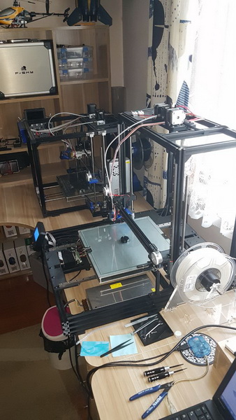

Mein Drucker......
Mein Drucker......
Windmuehle 0.jpg (87.97 KiB) 2579 mal betrachtet
Gedruckt wurde mit dem "Standard", 0,4er Düse und 0,2mm Layerhöhe.

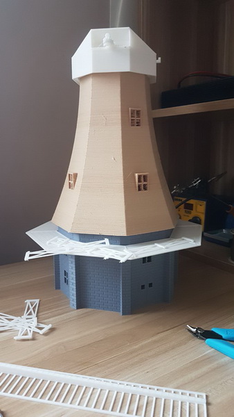

Und hat durchaus ein wenig gedauert.... :oops:
Hier ein erster Zwischenstand.
Windmuehle 1.jpg (66.31 KiB) 2581 mal betrachtet
Windmuehle 2.jpg (56.04 KiB) 2579 mal betrachtet

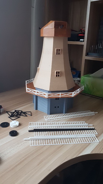

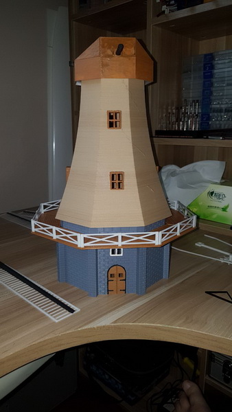

Dann kam der Einsatz von ein bißchen Pinsel und Farbe......
Windmuehle 3.jpg (65.16 KiB) 2581 mal betrachtet
Windmuehle 4.jpg (61.4 KiB) 2581 mal betrachtet
Und so HÄTTE es etwas früher aussehen können:
Windmuehle 7.jpeg (116.79 KiB) 2579 mal betrachtet

Ganz einfach, weil mir natürlich noch eine dumme Idee durch den Kopf schoss :idea: :oops:

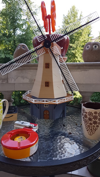

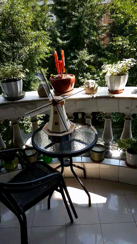

Warum aus einer WINDmühle keine SOLARmühle machen :lol:
Wenn die Sonne schön auf den Balkon scheint, soll sich das dumme Dingen gefälligst auch drehen !!!
Also ein wenig am oberen Teil der Windmühle gefummelt, eine 10 x 10 mm Öffnung für einen Getriebemotor (N20 mit 1:1000) geschaffen und die nötigen Teile bestellt 8)
Tja, und das ist nu dabei rausgekommen:
Windmuehle 8 Video.gif (3.28 MiB) 2579 mal betrachtet
Meiner Frau gefällt´s und ich hatte Spass am basteln :mrgreen:
