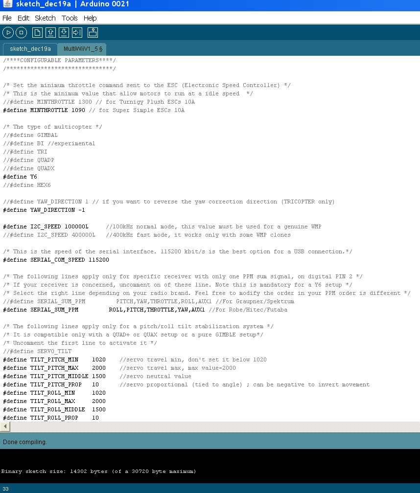

Poste mal dein Sketch ... ich denke anders kommen wir hier nicht weiter.

wie isses wennst im sourcecode die zeilen 104 und 105 auf
EDIT:
Code: Alles auswählen
#define PITCHPIN 7
#define YAWPIN 7
änderst...
pin7 is ja total unasigned und ich will jetz nicht den ganzen andern code durchschaun

Eventuell hast Du was verkonfiguriert in der MultiWii Software? Sowas wie Tri und Hexa gleichzeitig oder so.

Meine Motoren laufen nun zwar alle, aber der Copter ist leider unfliegbar. Er will sofort einen Purzelbaum machen.
In meinem Sketch sind keine Fehler enthalten. Habe nur Y6 aktiviert und nichts doppelt oder so.
Meine Motoren laufen alle richtig rum, dort ist also auch nicht der Hund begraben. Bin auf 100khz (gleiches Problem bei 400Khz)
Was ich absolut nicht weiss, ob die Yaw direction im Sketch auf -1 oder 1 stehen soll. Kann es auch nicht austesten da der Copter bei ganz wenig Gas kaum zu halten ist. Er will ständig ausbrechen.
Das seltsame daran ist, dass im GUI bei Stillstand des Copters eine wunderschöne Linie ist und auch normale Ausschläge angezeigt werden beim Bewegen des Copters. Natürlich hab ich auch das Kalibrieren nicht vergessen. Es hängt auch immer noch kein NK dran.
Ich muss irgendwas übersehen haben.

Tombson hat geschrieben:Meine Motoren laufen nun zwar alle, aber der Copter ist leider unfliegbar.
Was macht er in der Hand? Ist das WMP korrekt ausgerichtet oder etwa auf dem Kopf? Ich meine in dem Mega-RC-Groups Thread was gelesen zu haben das dieses Purzeln durch Vorzeichenänderung weg zu bekommen war.

ÄHHHHH bist du dir sicher ? TILT bei nem Y6 , ihr dürft mich gerne korrigieren aber ist das nicht für die Servomechanik bzw. gekippte Motoren bei nicht RL laufenden Propellern? :oops:
