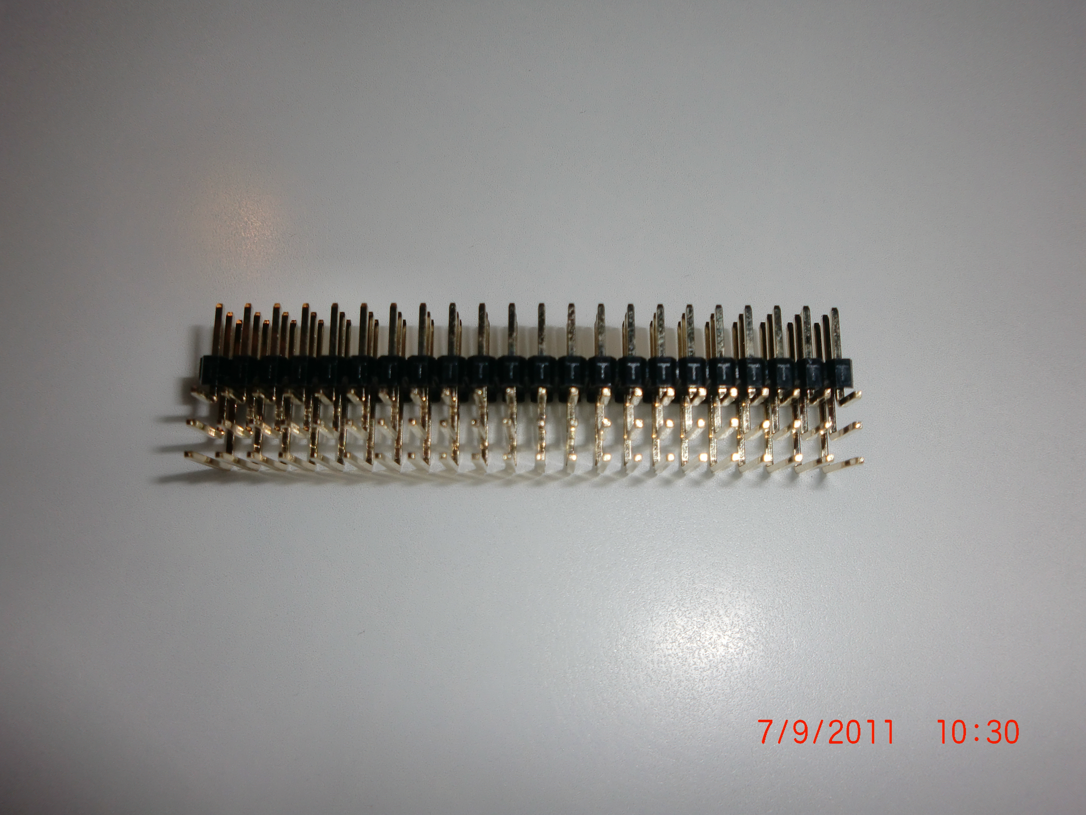

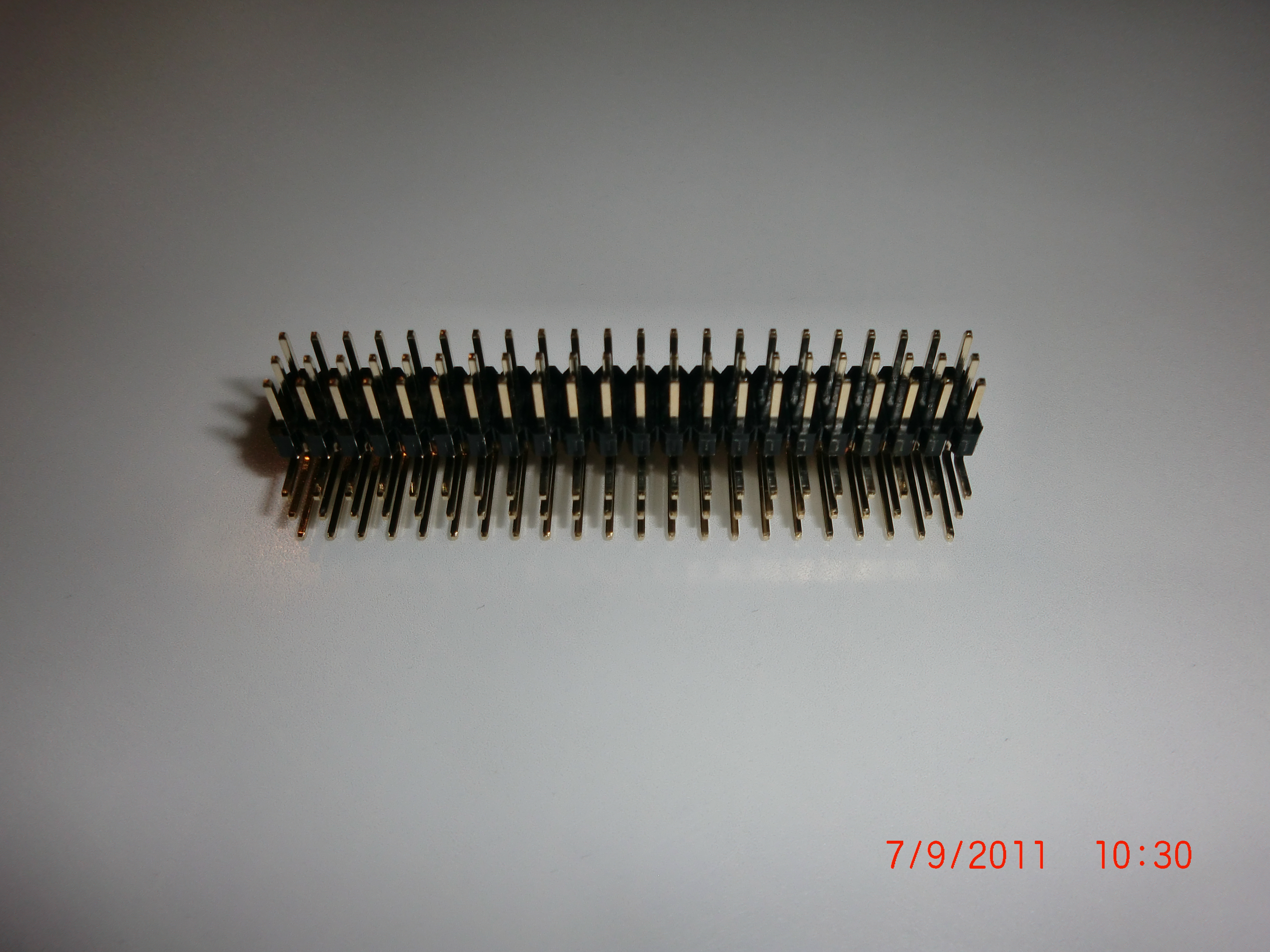

wo bekomme ich denn sowas ??
am besten ein schneller onlineshop :oops:
http://www.infratron.de/index.php?menu= ... y=9&ID=637

Schachti hat geschrieben:am besten ein schneller onlineshop :oops:
ob er schnell ist weiss ich nicht, versuch´s halt. :wink:
http://www.lipoly.de/index.php?main_pag ... _id=135702

lipoly ist immer recht flott, aber die müssen das selber erst bestellen

Schachti hat geschrieben:lipoly ist immer recht flott, aber die müssen das selber erst bestellen
Hi Schachti,
wie viele Pins brauchst du denn? Ich hab' noch ein paar von den 22x3er übrig (Pinlänge ca.5mm).
Send mir 'ne PM wenn du die haben willst (6,-EUR inkl. Porto/Stück).

Jingej hat geschrieben:völkner hat auch sowas und ist schnell
hi,
in 3-reihig und 90° abgewinkelt??
hast du nen link wo ich die finden kann? :roll:

ok, 3-reihig fand ich nun auch nicht, aber generell so zeugs hamse da...

Generell hamse das auch bei Conrad, aber eben nicht die dreireihigen

Wolke, generell hamse das eigentlich überall. Einreihig und zweireihig kein Problem, aber frag mal nach dreireihig. Da wird's auf einmal ganz eng. :wink:
