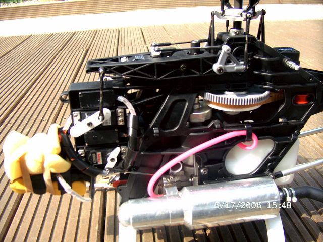

Hey! Endlich mal was Neues im Haubendesign!! :)
Was mir auffällt ist der Druckschlauch der scheinbar am Dämpfer anliegt und das Geknösel zwischen Empfänger und Akku. Hey, dass kannst du doch besser. Bei der Verbindung Akku - Schalter - Empfänger lohnt es sich dicke Kabel zu nehemn und eine fetten Schalter; je nach Flugstil und Servos gehen da schon 3-6A durch.

So ich etwas weiter gekommen, nur gefällt es mir "noch" nicht :D was meint ihr?

So ich bin etwas weiter gekommen, nur gefällt es mir "noch" nicht :D was meint ihr?
