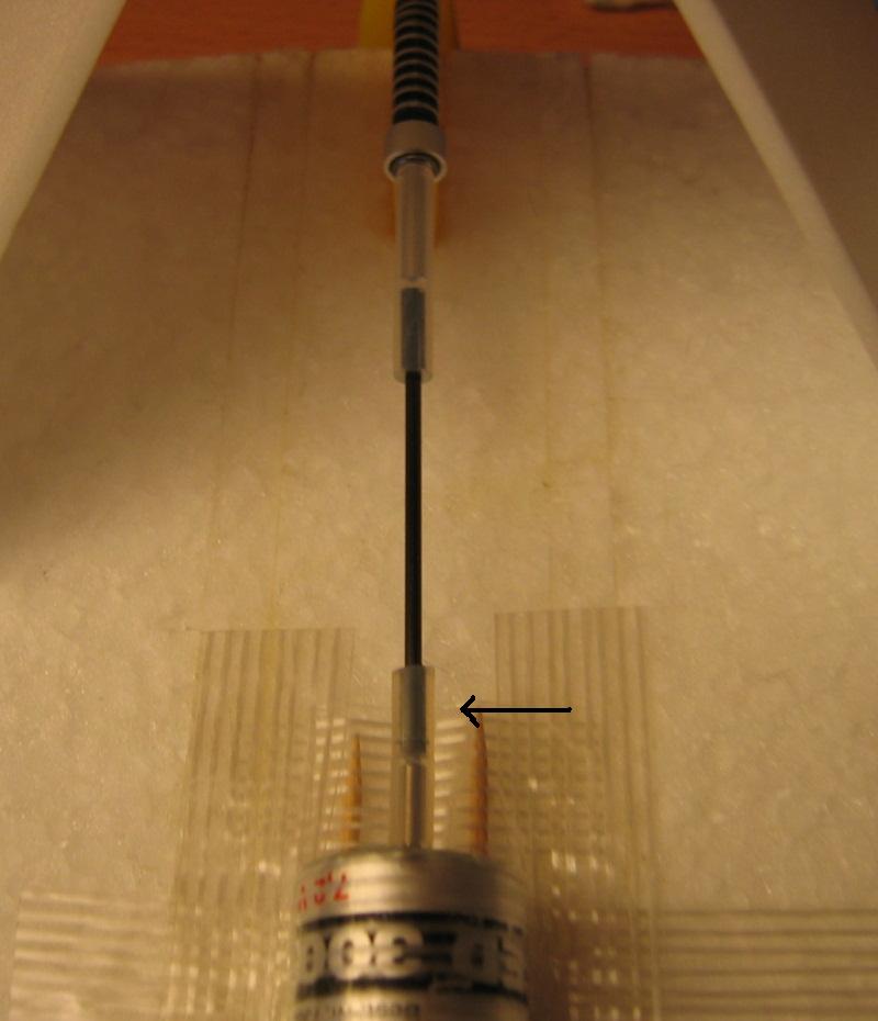

Läuft die Welle mit den Kugellagern leichtgängig? Nicht irgendwie durch Prop und Schlauch verdrückt?
Grüsse wolfgang

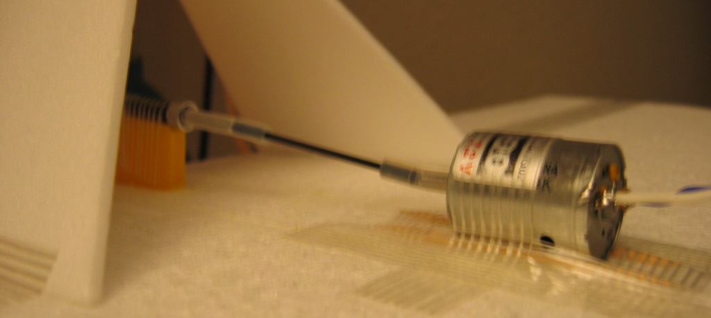

Ich habe mal die Stelle markiert, die sich aufbläht.
@Wolfgang
japp, die Welle läuft leichtgängig. Ich habe den Schlauch extra nicht komplett bis an die Welle ran geschoben (siehe Bild).
@Richard
Sekundenbapp wollte ich eigentlich nicht nehmen. Aber nachdem ich ja nicht am Motor festkleben müsste, wäre es zu überlegen. Kann ich ja "reinlaufen" lassen.

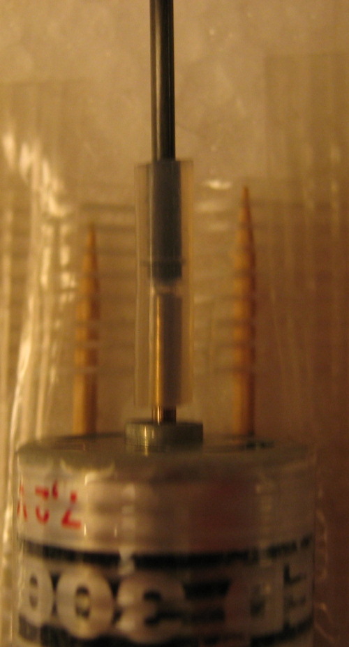

Edit: Auf dem letzten Bild sieht man hoffentlich einen "schwarzen Strich" senkrecht zur Welle am Schlauch ... das sind die Folgen des aufblähens.
