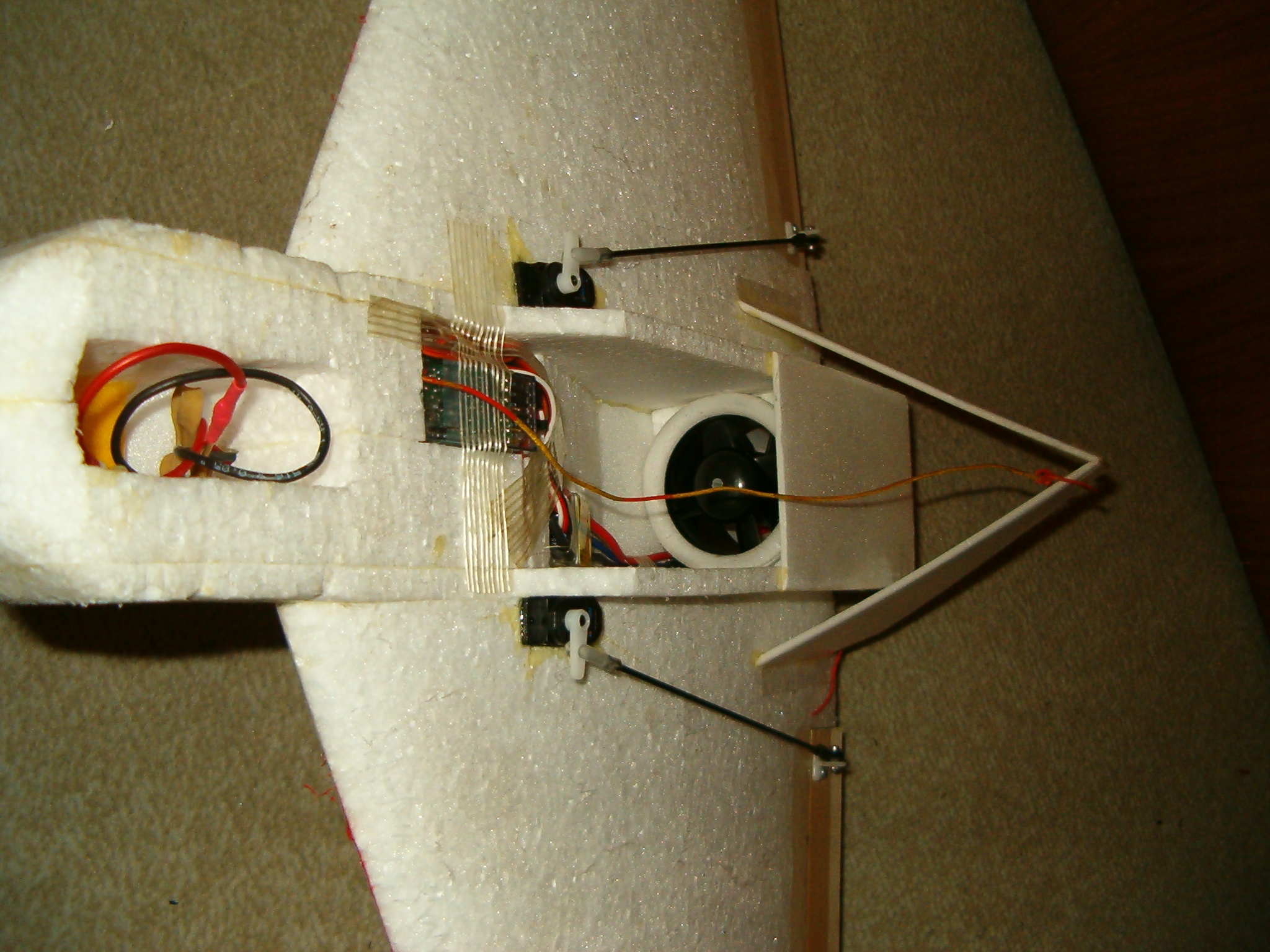

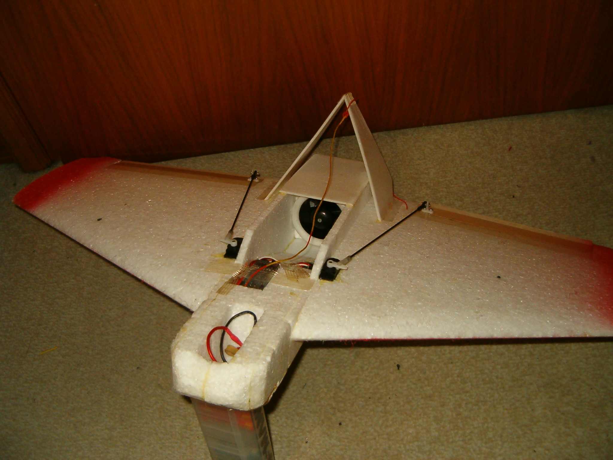

Hallo carsten,
Der Akku kommt dahin, wo dieser kleine schräge Schlitz ist - der ist passend für 2s KoKam360 und sollte dementsprechend angepasst werden. Wo Dein Akku jetzt liget, ist eigentlich nur die Klappe zum wechseln und für den RX.
guckst hier:
der untere kasten ist der Akku (wenn grösser als der 3602s)
Grüsse wolfgang

@Wolfgang,
hmmm ... das hatte ich zwar gelesen, hatte aber folgende Überlegung:
Der Akku ist ja recht schwer, von daher wollte ich ihn eher in der Nähe des gedachten Schwerpunktes platzieren und den Regler vorne in den kleinen schrägen Ausschnitt stecken. Den Akku würde ich eh nicht im Oroo lassen, von daher käme ich dann auch noch gut an den RX ran.
Ob sich das dann aber mit dem Schwerpunkt wirklich ausgeht, weiß ich nicht ...
Werde dann lieber den Akku nach vorne bauen und den Ausschnitt erweitern ... Regler in die Mitte und einen neuen Ausschnitt für den RX sägen.
Wegen dem gelben Ding: Ahhh so ... dafür hatte ich bisher ein anderes Teil im Verdacht ... das wäre dann übrig :roll: Wird sich aber schon zeigen :)

ER Corvulus
Beiträge: 16688
Beitrag von ER Corvulus »
naja, der akku ist nicht so schwer wie 8 Zellen KAN650 - und DIE waren da vorne drin. Schwerpunkt ist recht wichtig, und das Ding ist sonst schnell zu Hecklastig. Blöde ist halt, der ausschnitt muss recht früh rein - kannst anschliessend nicht mehr dran.
Aber glaube mir das Ruhig - das Passt später schon (Lars & Uwe sind den mit den KAN's da geflogen - geht wirklich gut!)
Grüsse Wolfgang

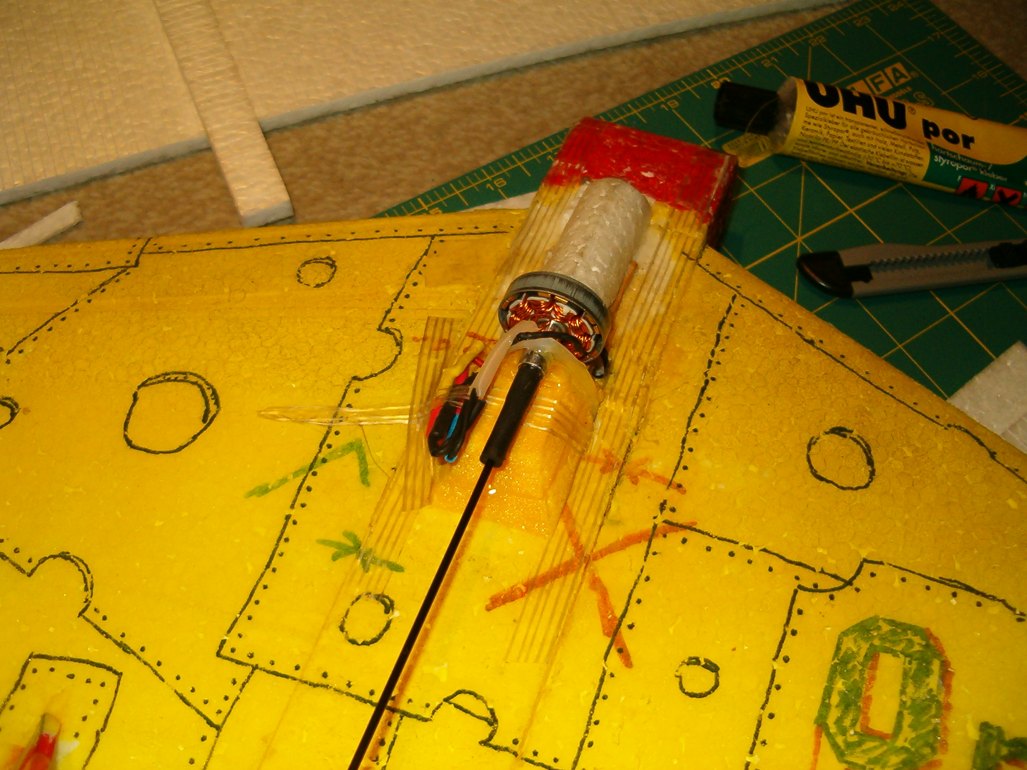

Mach Dir auch wegen dem verräumen von Regler usw nicht so'n Kopf - anbei ein Bild von meinem aktuellen ist-Stand (irgendwo da drin noch'n Hacker 8-Flight...
Grüsse wolfgang
GSP-Power mal als "Aussenboarder" 13x0,5 6Pol an 4,7x4,7
