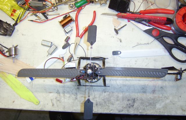

Basti 205
Beiträge: 6354
#80
Beitrag von Basti 205 »
Hallo Jörg
Mich Quälte auch die Neugier, aber ich weis abhilfe :)
DF mit CFK Blätter.jpg (50.38 KiB) 861 mal betrachtet

So umjumpern brachte keine Besserung, der Heli blieb flugunfähig! Aber...da die halbsymetrischen PZ Blätter aus waren hab ich nochmal die M24 montiert, mit dem Ergebnis, daß der Heli raketenartig (ob ich jetzt übertreibe???) abhob. Wohlgemerkt, mit einem 350mAh Akku der schon knappe 10min mit symetrischen Blättern hinter sich hat. Jetzt werden die M24 Blätter abgemagert.
Hey Basti, wenn ich mir Dein Foto anschaue, entdecke ich doch Gemeinsamkeiten....;-)

Gerade du der selber schon so viel CFK verarbeitet hat.
Die hab ich eben mal selber gefeilt.
Aus 1,5mm CFK Platte 2 Streifen abgeschnitten und ein schönes halbsymmetrisches Profil raufgefeilt.
Noch schnell 4 keine Scheibchen für die Blattaufnahme an der Drehbank gedreht und fertig sind die CFK Blätter.
Hat keine Stunde gedauert. Aber frag nicht wie das Bastelzimmer jetzt aussieht. :oops:
Durch das sehr schmale Profil sollten sie auch weniger Strom brauchen. Durch mein noch mal ins leben geholte Bürstenmotor fehlt mir aber leider der Bezug.

Bin die Blätter gerade noch mal geschwebt und ich muss sagen :thumbup:
Durch ihr hohes Eigengewicht von 6,4g( die Originalen haben 4,2g) liegt er besser in der Luft.
Mann sollte die CFK Blätter aber nur in großen Hallen oder draußen fliegen, mein Couchtisch hat jetzt ein sauberen 2mm tiefen Sägeschnitt, wie erklähre ichs nur der Frau :oops:
