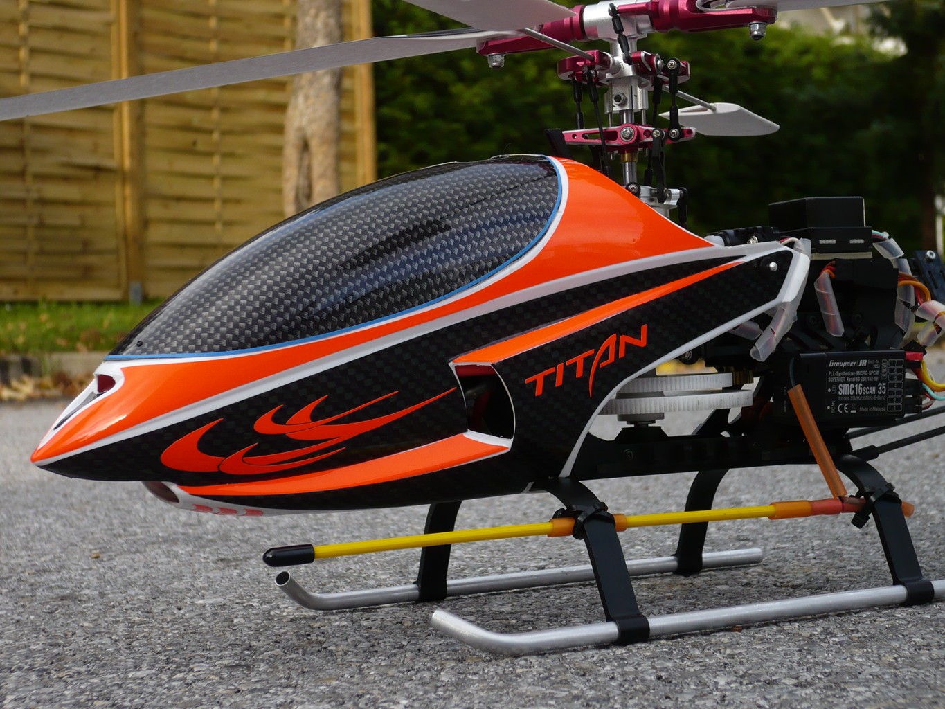

Hallo Freunde
Es ist so weit, alles eingebaut und auch schon geflogen,
auch für mein Heckservo hab ich vorerst eine Lösung gefunden,
die Pics werd ich auch in meiner Gallerie hochladen, Kommentare
und konstruktive Kritiken sind willkommen.
Lassen wir mal die Bilder sprechen:

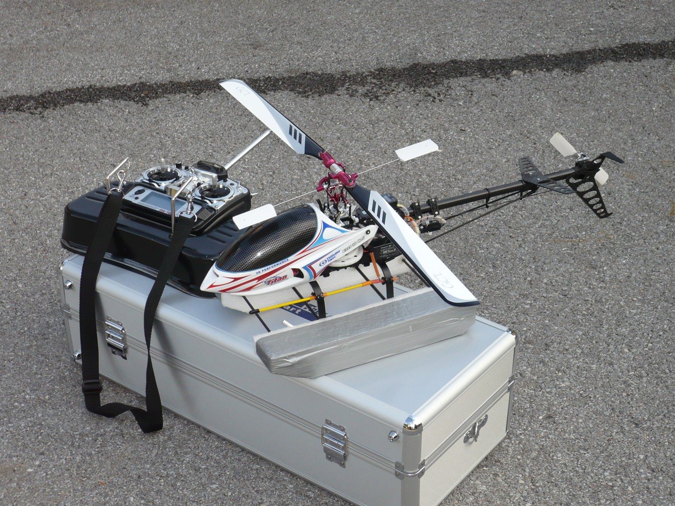

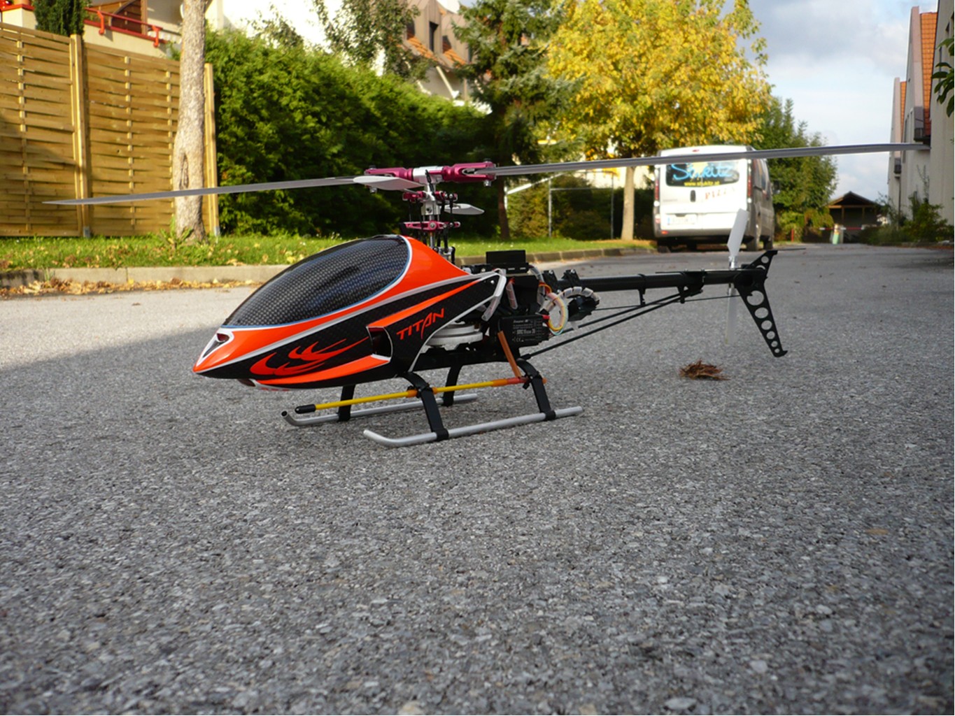

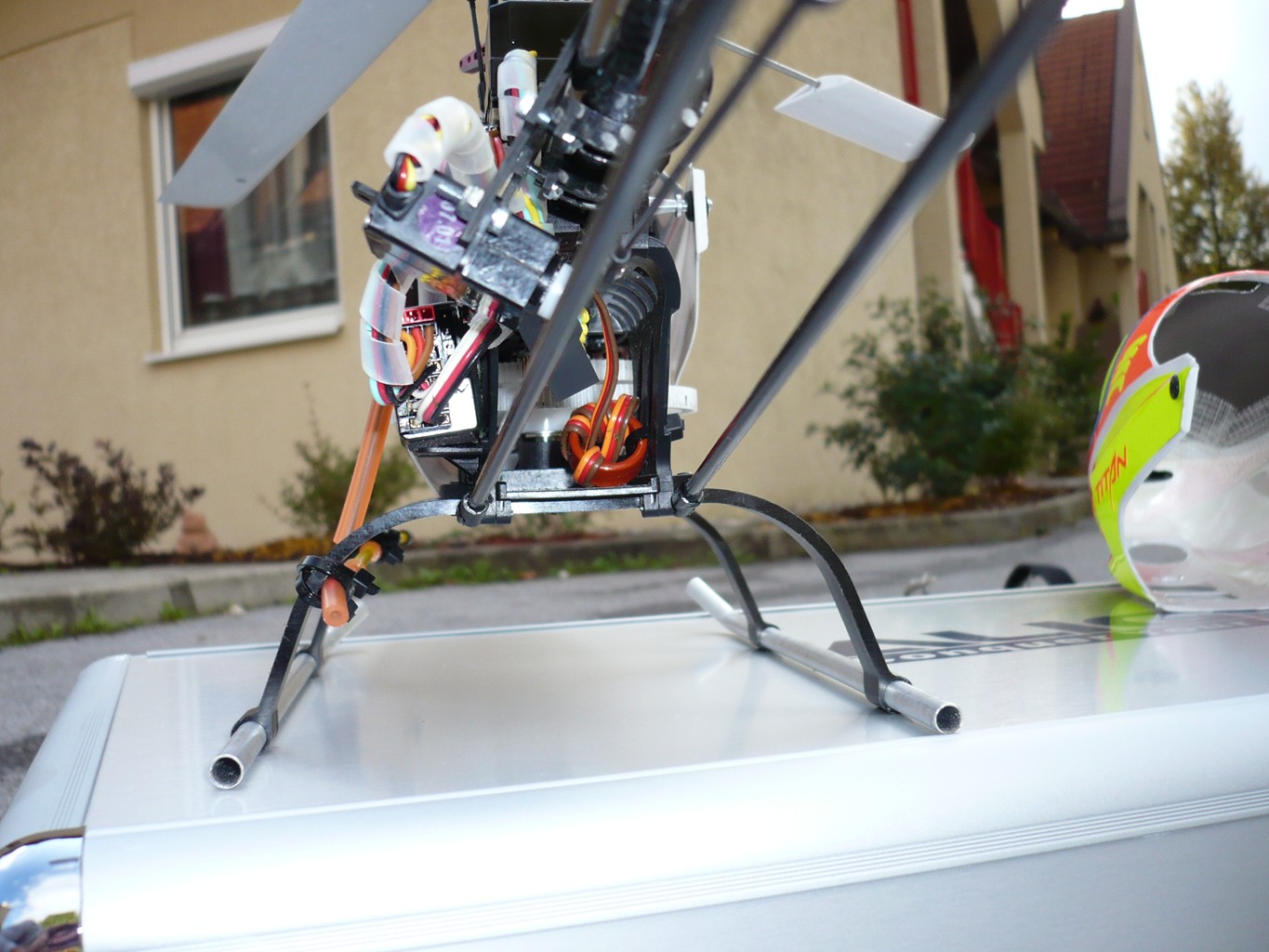

- Meine Flughilfe, für die Wiese
kostet aber eine Minute Flugzeit - P1000094.JPG (476.92 KiB) 373 mal betrachtet

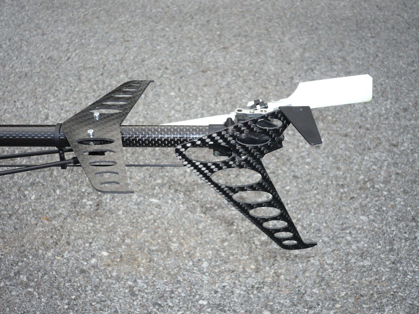

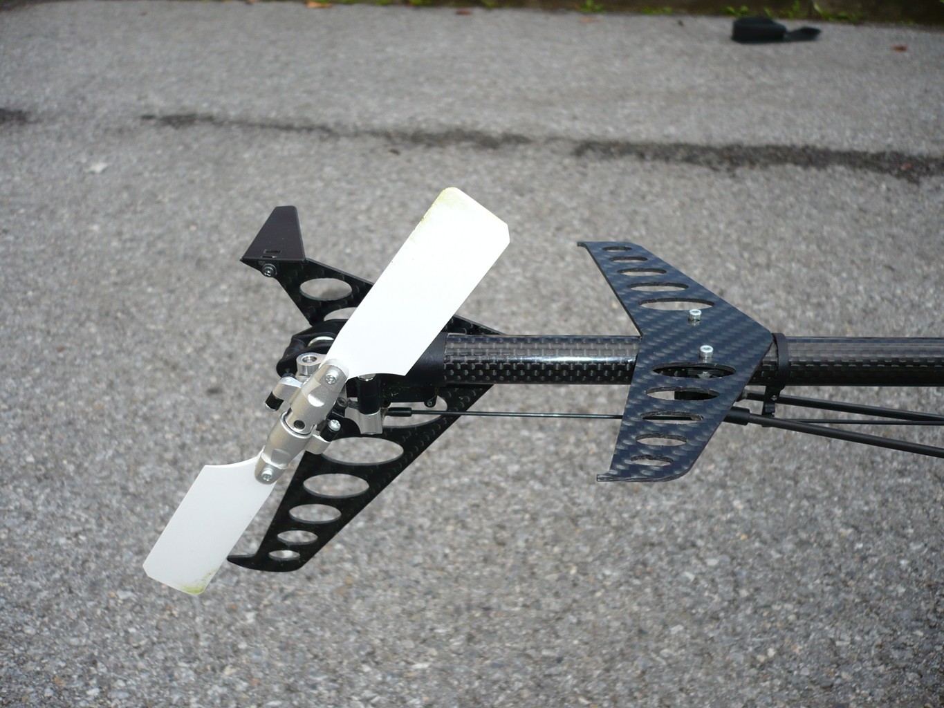

- Unmittelbar nach dem Probeflug , er ist noch heil.
- P1000069.JPG (442.14 KiB) 361 mal betrachtet
- P1000073.JPG (361.3 KiB) 360 mal betrachtet
- P1000074.JPG (292.77 KiB) 358 mal betrachtet
- P1000075.JPG (233.24 KiB) 364 mal betrachtet
- P1000081.JPG (236.63 KiB) 361 mal betrachtet
- P1000086.JPG (198.18 KiB) 361 mal betrachtet
- Die Microantenne von YOGI
- P1000117.JPG (364.43 KiB) 357 mal betrachtet
- P1000113.JPG (426.23 KiB) 358 mal betrachtet

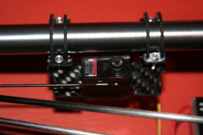

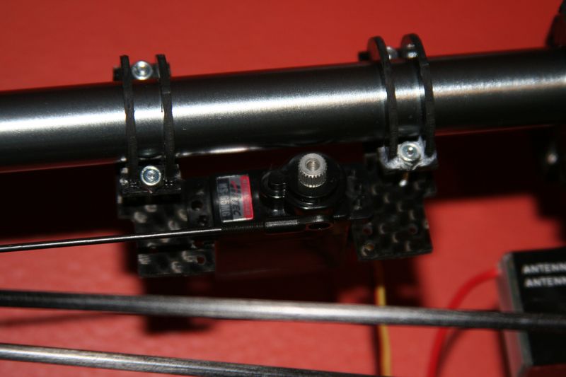

#78

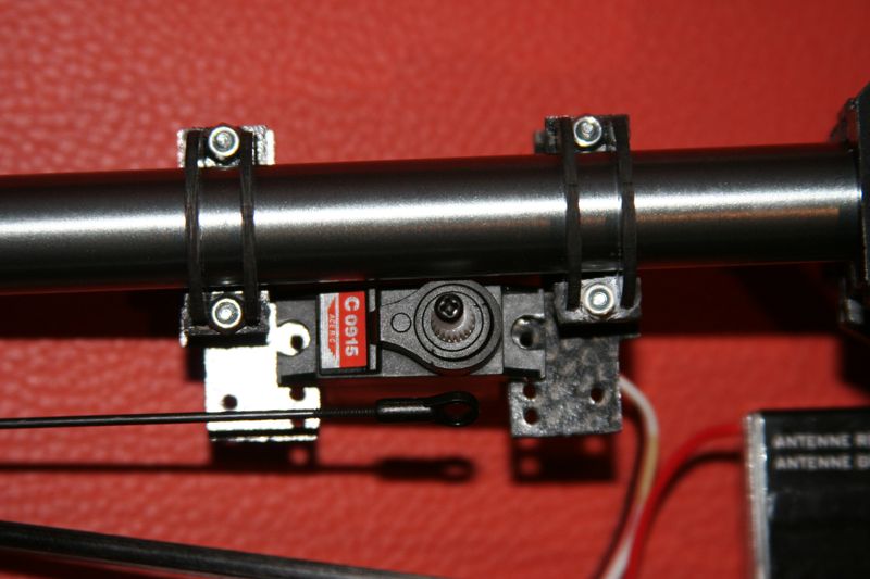

Sieht schick aus, mit dem CFK-Rohr am Heck. Bzgl. Servoaufnahme hab ich mich gerade mit Yogi ausgetauscht, er hat da noch ne neue Idee.
Da du den Vogel schon geflogen bist : irgendwelche Änderungen an der Trimmung wegen dem Servo links erforderlich ? Ich hab meinen rechts, weil links schon der Empfänger sitzt denke ich das er etwas in diese Richtung kippeln könnte - irgendwas in der Art bemerkt ?
#80
Hi Crizz
Fein daß da auch noch über anderen Lösungen gebrütet wird,
Was die Änderung betrifft, im Flug ( vorausgesetzt alles sauber eingestellt )
merkt man(n) nix davon,
allerdings ! ! ! Achtung ! ! !
am Sender muss man die Servorichtung umdrehen und am GY401
die Wirkrichtung ( DIR ) auf Reverse umschalten,
Der Grund: weil ja nun die Anlenkung auf der gegenüberliegenden
Seite ist, thats all.
Was passieren kann, das Teil dreht sich recht heftig ein wenn man es nicht macht.
Wenn man aber nach der Beschreibung des GY 401 vorgeht gibts
keine Probleme.
Ich hab in erster Linie darauf geachtet, daß ich die Anlekwinkel
andie 90° Grad annähern bzw erreichen konnte und daß ich
kein längeres Servohorn einsetzen muss, sodaß ich auch am Gyro
einen Wert um , knapp über 100 Servowegbegrenzung einstellen konnte.
LG
Norbert

#81
Hi Jürgen ( YOGI )
@Yogi
Sehen aus wie Schwimmer, ob sie den kleinen tragen habich noch nicht
probiert.
Eigentlich sollten sie in erster Linie dazu dienen, daß der kleine
auf der Wiese mit dem Heck nicht so weit ins Gras eintaucht,
Rasentrimmer spielt und mir alles verdreckt, andererseits,
steht er in der Wiese auch besser wegen der größeren Auflagefläche
gleichzeitig ist es auch eine leichte Flughilfe, das Hilfskreuz hab ich schon in Rente geschickt.
Wär natürlich eine feine Sache an einer leichteren bzw Ultraleichen
Version zu basteln, die auch mechanisch etwas aushält und andererseits
auch noch evetuell zu hohe Energie abbauen kann, was wiederum
der Helimechanik zugute kommen könnte.
dieses Teil hat mein Missgeschick vor 3 Tagen gut überstanden,
leider ist es für meinen Geschmack noch etwas zu schwer, kostet beim
Schweben ca 1 Minute.
Die Basic Idee wäre ja mal geboren.
Es gibt ja diese Schaumstoff Schwimmhilfen die man Axial mit einem
CFK Rohr verstärken, den Rest ähnlich aufbauen und eventuell mit
einem leichten Schrumpfschlauch ummanteln könnte,
natürlich wäre etwas Luftgefülltes das Ziel.
Über der Anlenkung am Heck brüte ich auch noch, allerdings müssten da
Kugelköpfe und -pfannen her, die im Extremfall nicht abspringen.
Wie gefällt Dir die Lösung mit der Microantenne ??
funzt wunderbar bisher.
LG
Norbert
@Yogi
probiert.
LG
Norbert

#82
Wenn du die Dinger aus Depron-Platten machst dürften sie leicht genug sein - wenige Gramm. Wasserdicht verklebt dürften die auch nen Heli tragen. Wie immer gilt : Versuch macht kluch
Allerdings denke ich das sie so oder so Energie kosten werden - auch mit weniger Gewicht. Aber das sollte auch zu "er-fliegen" sein.
#83
Hi Crizz
An Depron hab ich auch schon gedacht, tragen dürften sie ihn
nur hab ich etwas Zweifel was die mechanische Festigkeit
betrifft,
das teil sollte auch mal eine härtere Landung überstehen können
Ich dank daß da aber mit diversen Verstärkungen in Form von
1,5 mm Kohlefaserstäben und bei den Hauptstreben jeweils
einen Block rein müsste das funzen,
es ginge mir darum, daß ich geringstes Gewicht mit hoher mechanischer
Festigkeit paaren müssteund zwar so aß es einerseits etwas nachgibt
und andererseits nicht gleich bricht
Außerdem sollte dann auch eine Aerodynamische Anpassung gemacht werden,
das Flugverhalten ist mal abgesehen vom Gewicht mit diesen Eckigen Dingern etwas anders.
Sollte ich wirklich mal aufs Wasser gehen, muss man auch dran denken,
daß einerseits der Schwerpunkt stimmt und andererseits muss man
beim Abheben auch die Oberflächenspannung überwinden.
Diese Teile sind dann auch im Winter bei weichem ( Pulver- ) Schnee
ganz praktisch,
dann sinkt der Kleine auch nicht gleich ein
LG
Norbert
LG
Norbert
betrifft,
ganz praktisch,
LG
Norbert
LG
Norbert

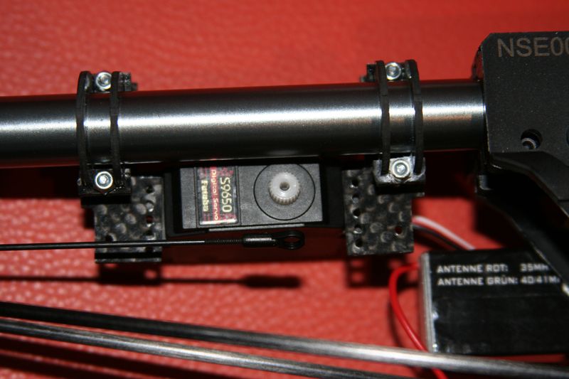

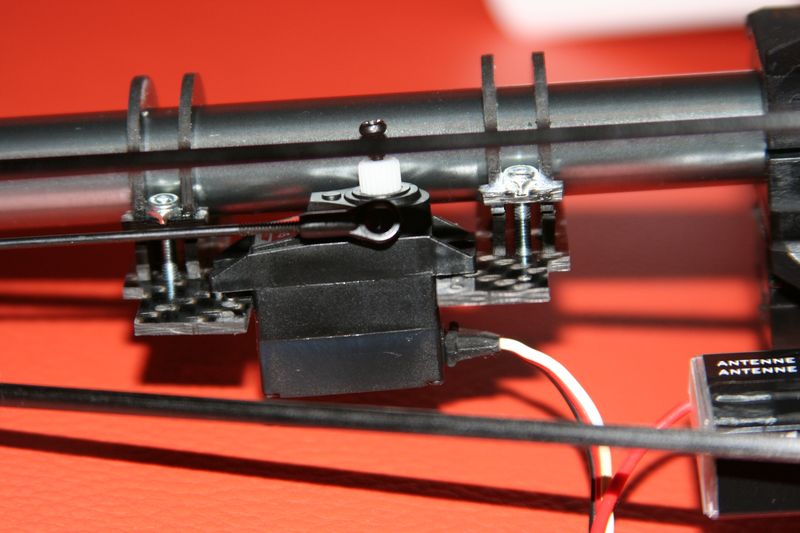

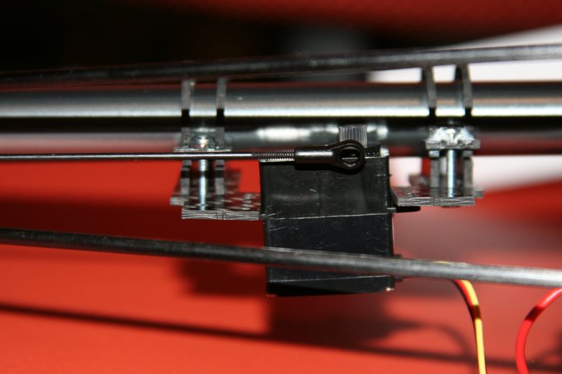

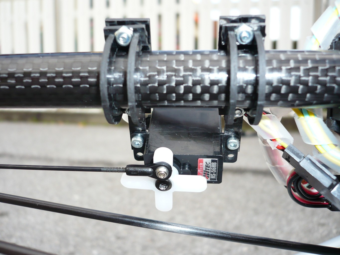

#84
wie wär es denn damit:
- HS-65 MG
- Kopie von IMG_0831.jpg (55.68 KiB) 359 mal betrachtet
- HS-56 HB Seite
- Kopie von IMG_0830.jpg (55.91 KiB) 356 mal betrachtet
- HS-56 HB
- Kopie von IMG_0829.jpg (53.92 KiB) 357 mal betrachtet
- ACE RC 0915 TT Seite
- Kopie von IMG_0828.jpg (71.05 KiB) 357 mal betrachtet
- ACE RC 0915 TT
- Kopie von IMG_0827.jpg (64.93 KiB) 355 mal betrachtet
- S9650
- Kopie von IMG_0826.jpg (69.54 KiB) 356 mal betrachtet
#85
Hi Jürgen
Das ist DIE Lösung, so bekommt man das Servo weiter zum Heckrohr hin
es sind keine Änderungen am Sender und beim Gyro notwendig,
mit em minimal größeren Abstand der Servohalter kann man leben
Platz ist da ausreichend vorhanden
LG
Norbert

M3LON
#86
Hi Jungs,
warum so schwer mit den Schwimmern...
Ich hab den MT vor mir stehen und so wie ich das sehe, passen da super 2 aufgeschlitzte Powerrade PET Flaschen über die Kufen... nnoch i-wie verschrauben, evtl mit nem Streifen Silikon abdichten und lackieren, fertig is
Wenn mans ordentlich macht, dürfte das sogar ziemlich gut aussehen !!
Nur mal so als kleine Anregung...
@ Yogi,
das sieht geil aus, dürfte auch von der Anlenkung besser passen als das andre, zumindest was ich von den Bildern gesehn hab'.
Wann gibts'n die bei dir "offiziell" zu kaufen ?
Jan
@ Yogi,
Jan

Jürgen, das schaut - zumindest von den Bildern her - so aus als wenn du die Lösung gefunden hast. Denke das könnte jetzt ziemlich gut passen.
Wenn du in die Aufnahmeplatte unten noch Ausfräsungen für ne 2mm-SS-Mutter reinfräst kann man die Servos ohne Metallhülse direkt festmachen - hab das bei dem anderen Halter heute mit ner Paßschraube gemacht, hat noch ausreichende Federung und ich glaub kaum das die Gummis wegreißen.

Hi Jan
Hab schon was gefunden, nunbrauchich selbernix mehrentwickeln:
Die Teile sind aus PET , was will Man(n) mehr
http://www.aeroart-electricmodels.de/shop/index_s.htm

yogi149
#89
Hi ChrisCrizz hat geschrieben:..
da sind jetzt soviele Löcher, das da kein Sechskant Sinn macht.
Das direkt Festschrauben geht aber auch so. Wenn du das passende Loch gewählt hast die Stopp-Mutter einfach mit CA oder einem Tropfen Epoxy festkleben.
Bei meinen Servos in den kleinen Helis sind sowieso nie Gummitüllen drin. Wozu auch, da muss nichts federn.
#90
na dann paßt´s doch
