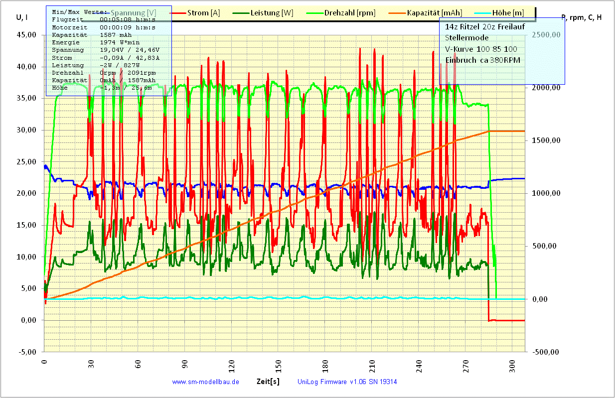

So Heute bin ich nochmal mit Stellermode unterwegs gewesen:
Setup: 14z Ritzel 20z Freilauf Gas Kurve 100 85 100 (ähnliches Ergebnis wie auch mit 85% Regleröffnung Gov.)
Fazit:
Immernoch nicht befriedigend! Als nächstes wird mit 15z Ritzel und 100 85 100 als auch 100 80 100 getestet. Bis 100RPM Einbruch bei Vollpitch nehm ich ja gerne hinn aber mehr darf echt nicht sein :-( Falls noch jemand einen Tip für mich hat dann nur her damit.
UniLog Diagramm 2090RPM 14z & 20z Steller 100 85 100.gif (156.13 KiB) 696 mal betrachtet
Gruß Tim

Timmey hat geschrieben:Falls noch jemand einen Tip für mich hat dann nur her damit.
Hi Tim!
Vielleicht eine dumme Frage, aber: der Z20 hat doch nicht viel mehr Leistung als der Serienmotor (KV850), oder?
Eventuell "packt" er Vollpitch mit 10 oder mehr Grad einfach nicht.
Denn akustisch "würgt" sich der Z20 bei mir auch etwas bei Vollpitch (habe +11 Grad). Also ein Leistungsproblem.
Aber wie gesagt; blos Vermutung...... :roll: :roll:
-heimo

Hallo Heimo,
ne ich bin mir sicher, dass der Motor 2100RPM schafft, vorallem bei meinem Setup mit den super leichten Blättern (80g). Ich denke es ist momentan einfach noch die falsche Übersetzung. Wenns mit 100 80 100 bei 15er Ritzel auch nicht besser ausschaut, dann weiss ich auch nicht. Freigegeben ist der Z20 auf jeden Fall für Helis bis 550mm Blätter und die verlangen deutlich mehr Kraft als 500mm.
PS: Dieses akustische Problem hatte ich Anfangs auch allerdings auch mit 1500watt Motor. Wenn der Regler nicht gescheit eingestellt ist hilft alles nichts. Hast du deinen Regler auch richtig eingestellt?
Gruß Tim

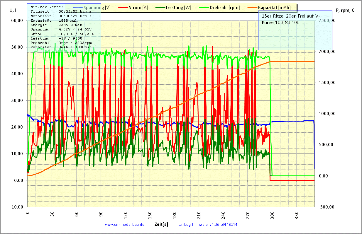

So heute nochmal mit 15er Ritzel und 20er Freilauf getestet. V-KURVE 100 80 100
FAZIT:
Die Einbrüche liegen jetzt nur noch bei 100 bis 250. Der Motor scheint dieses Ritzel deutlich lieber zu mögen :-) Wahrscheinlich musste er beim 14er schon zu schnell drehen. Performance ist schon deutlich besser, beim Tic Toc bricht er mir aber noch zu stark ein. Die Tage folgt nochmal ein Test mit 16er Ritzel und normalem 19z Freilauf im Steller als auch im Governor Mode. Evtl. noch den Pitch auf 10 Grad reduzieren und ich bin am Ziel meines Traumsetups. 2100RPM werden angepeilt :-)
UniLog Diagramm 10) 2000RPM 15z & 20z 100 80 100 stel.gif (152.84 KiB) 676 mal betrachtet
