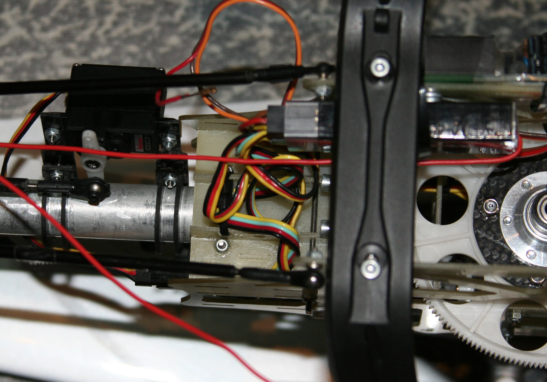

Kurzer Zwischenstand da wenig Zeit :-/
Der Heckservohalter hat leider ein kleines OPfer zu beklagen. Ich hab die Schruabe etwas zu fest angezogen das hat dann diese kleine Zwischenstück bei dem die Mutter festgeklebt wurde zum Anlaß genommen um "Knack" zu sagen :-( Ich hab dann für die eine Seite einen Kabelbinder genommen.
Ich bin auch noch nicht sicher wie ich das Ding befestigen soll. Ich hab in die beiden Ärmchen ein Loch gebohrt. Dann beim HS-81 das Gummiding in die Laschen gestopft zusammen mit der Metallhülse (Ansonsten weiss ich nicht wie das halten soll, da die Laschen des HS-81 kein Loch bzw das Loch an einer Seite offen ist würde es doch seitlich rausrutschen? )
Naja auf jedenfall finde ich hat das Servo ein klein wenig Spiel was ja grade beim Heckservo nicht der Fall sein sollte. Ich hab mir überlegt die Ärmchen evtl direkt mit Epoxy an die Laschen des Servos zu kleben, dann würde zumindest das seitliche "wackeln" so gut wie weg sein, aber nach vorn und hinten schwingen also praktisch um das Heckrohr dürfte immernoch wacjelig sein.
Hast du da einen Tip?

yogi149
#79
Beitrag von yogi149 »
Tip 1: lass das Gummi weg. :lol:
Tip 2: siehe Bild
Auf der Rückseite sind meine Glasunterlegplättchen, Unterlegscheibe tut es auch.
Treeda
#80
Beitrag von Treeda »
Ok ich werds mal versuchen. hab halt nur die Berfürchtung das wenn die Halteurng mal auseinanderwandert das die schraube aus der Servohalterung rutscht das ist ja kein geschlossenes Loch.
Aber kleiner Tipp, mach diese Miniplättchen auf die die Muttern kommen dicker, das ist ne fummelei das zusammenzubauen und geht leider zu schnell kaputt :-/
