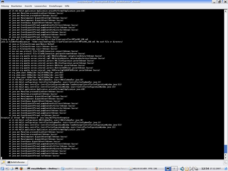

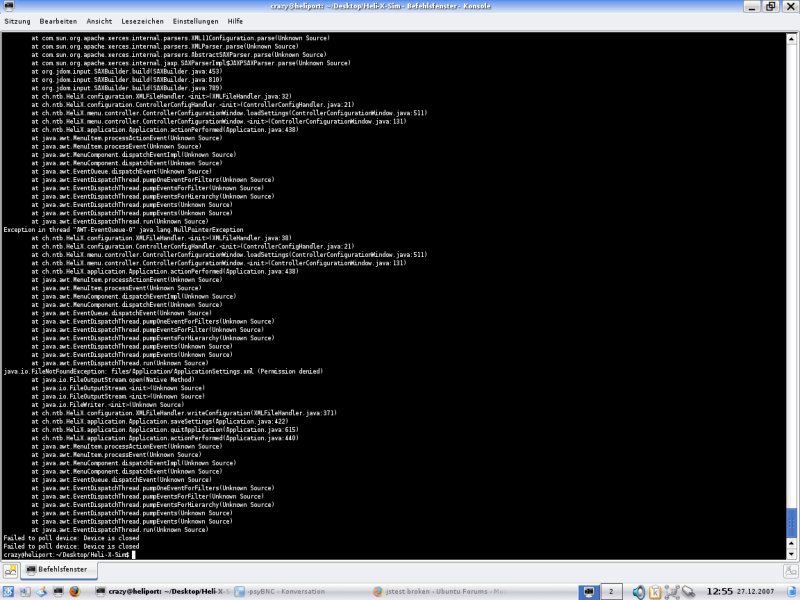

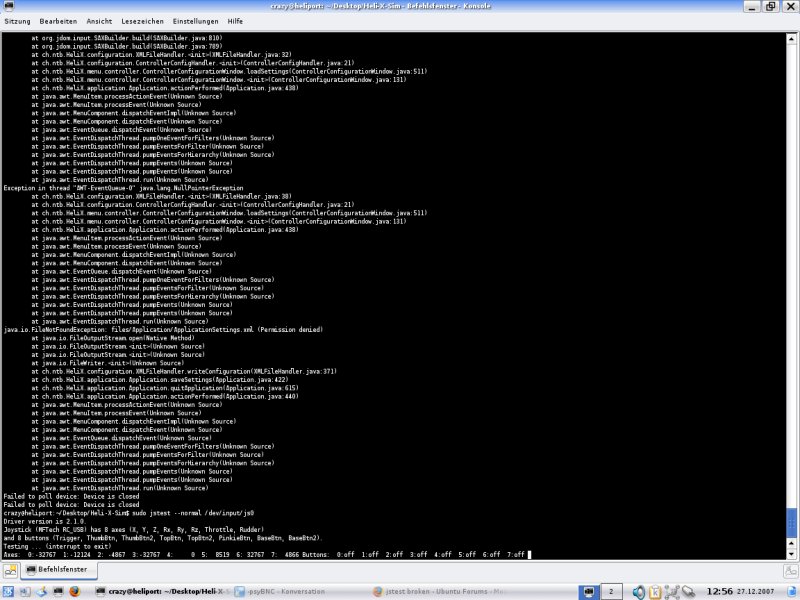

#83
Also unter Win funzt es Problemlos,Das Interface Funzt auch Problemlos unter Linux da Ich ja damit NFS zoggen.
Hier mal von Allen 3 Shellscripten nen Screen nach dem Versuch das Controller anzuwählen
- HeliX.jpg (95.38 KiB) 737 mal betrachtet

#85
Ich ehe da auf jeden Fall schon mal was von "Permission denied".Hier mal von Allen 3 Shellscripten nen Screen nach dem Versuch das Controller anzuwählen
Aber sinnvoll wären die Consolen Auszüge bis einschliesslich der ersten Exception, die Java wirf.

#87
Ahja die Augen lassen nach
er hatte keine Rechte um die XML datei zu erstellen
Nu gehts
Gruss Jens
