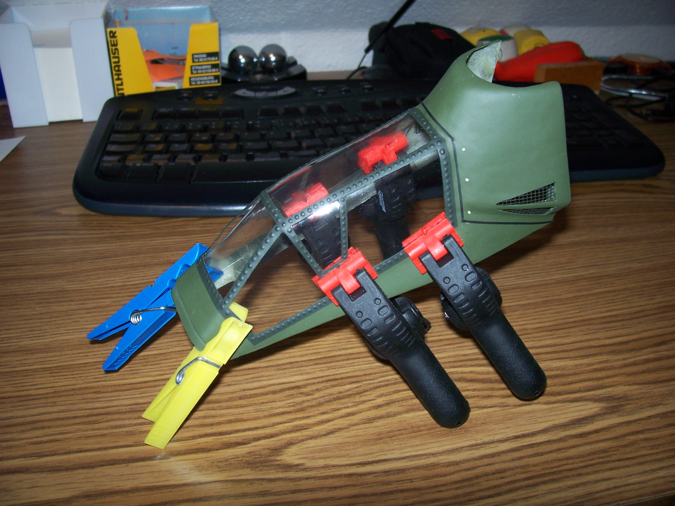

Damit das hier nicht ganz einschläft mal wieder was Neues. Die Kabinenverglasung. Die einzelnen Streben muss ich ggf. nochmal bissl anlegen.
Zur Programmierung bin ich noch nicht gekommen. Bzw. ich hab derzeit irgendwie grad ne Flaute im Modellbau. Naja kann auch am Wetter liegen :roll: Naja wird schon mal werden ;-)

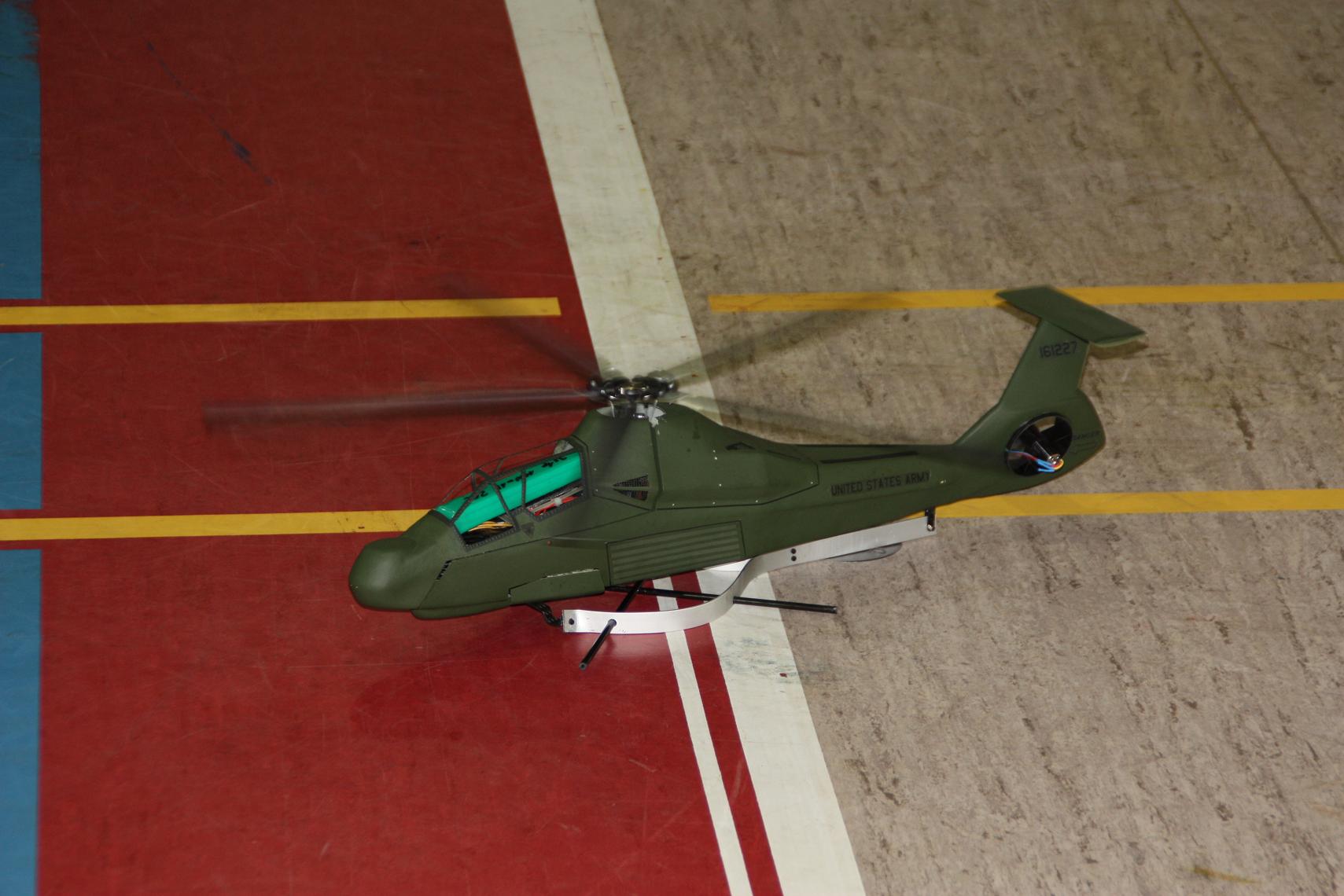

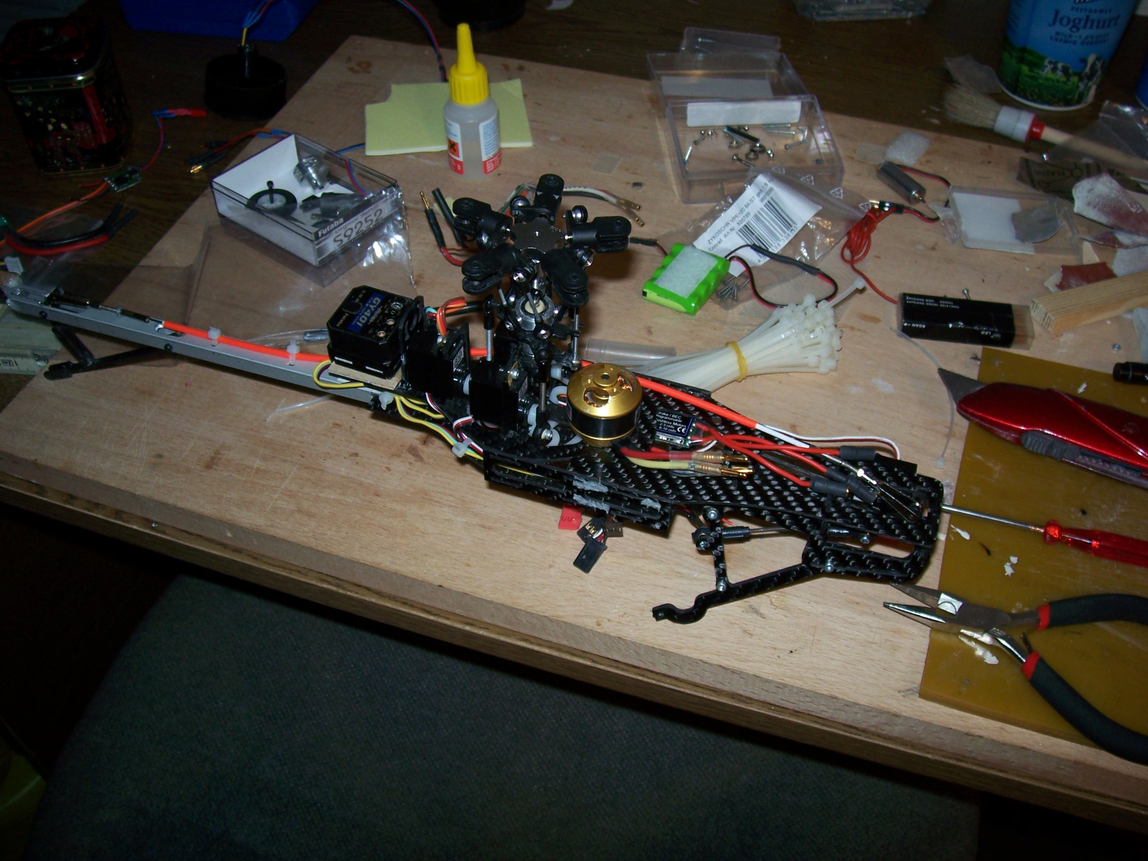

Heute habe ich die Mechanik mal in der Tiefgarage ausprobiert mit etwas mehr Platz. Ergebnis: ES FLIEGT :mrgreen: :bounce: :mrgreen:
Das Heck steht 1A. Die etwas schlechtere Drehzahlregelung führt dazu dass die Höhe nicht so gut gehalten werden, weswegen die Mechanik immer etwas steigt und sinkt aber alles recht sanft und gut beherrschbar. Pitchstöße sind damit natürlich nicht drin.
Nun folgt der Augenblick, wo ich die Mechanik zerlegen und für den Rumpfeinbau vorbereiten werde :) Weiteres dann später...wieder mit Bildern 8)

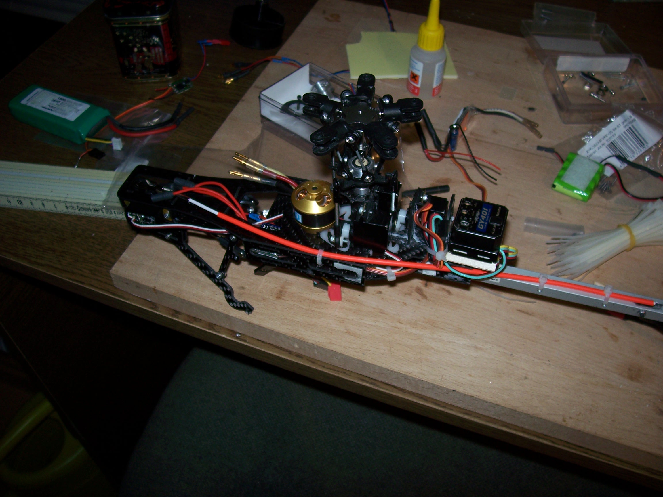

#84 Re: BauThread - MicroHelis RAH-66 Comanche
Verfasst: 28.03.2009 20:32:44
von EagleClaw

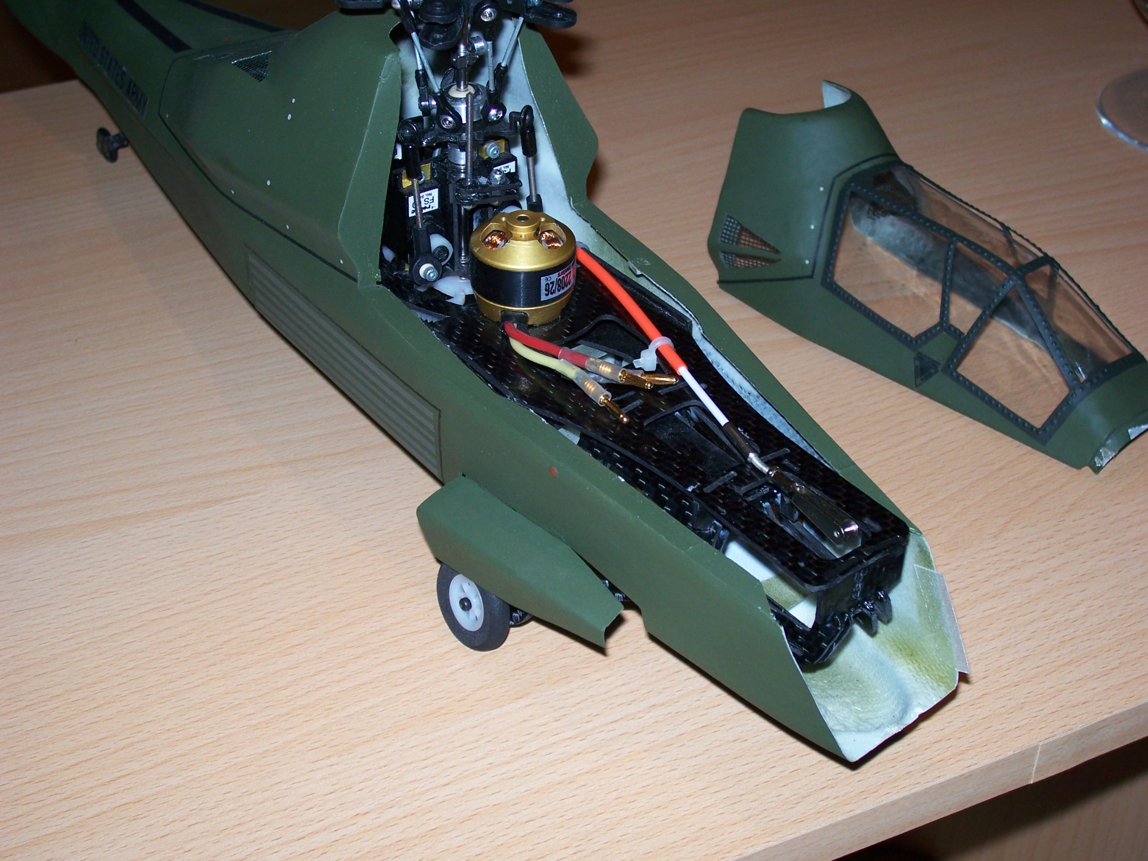

Das erste Mal auf eigenen Beinen...
Bild 001.jpg (589.45 KiB) 1672 mal betrachtet

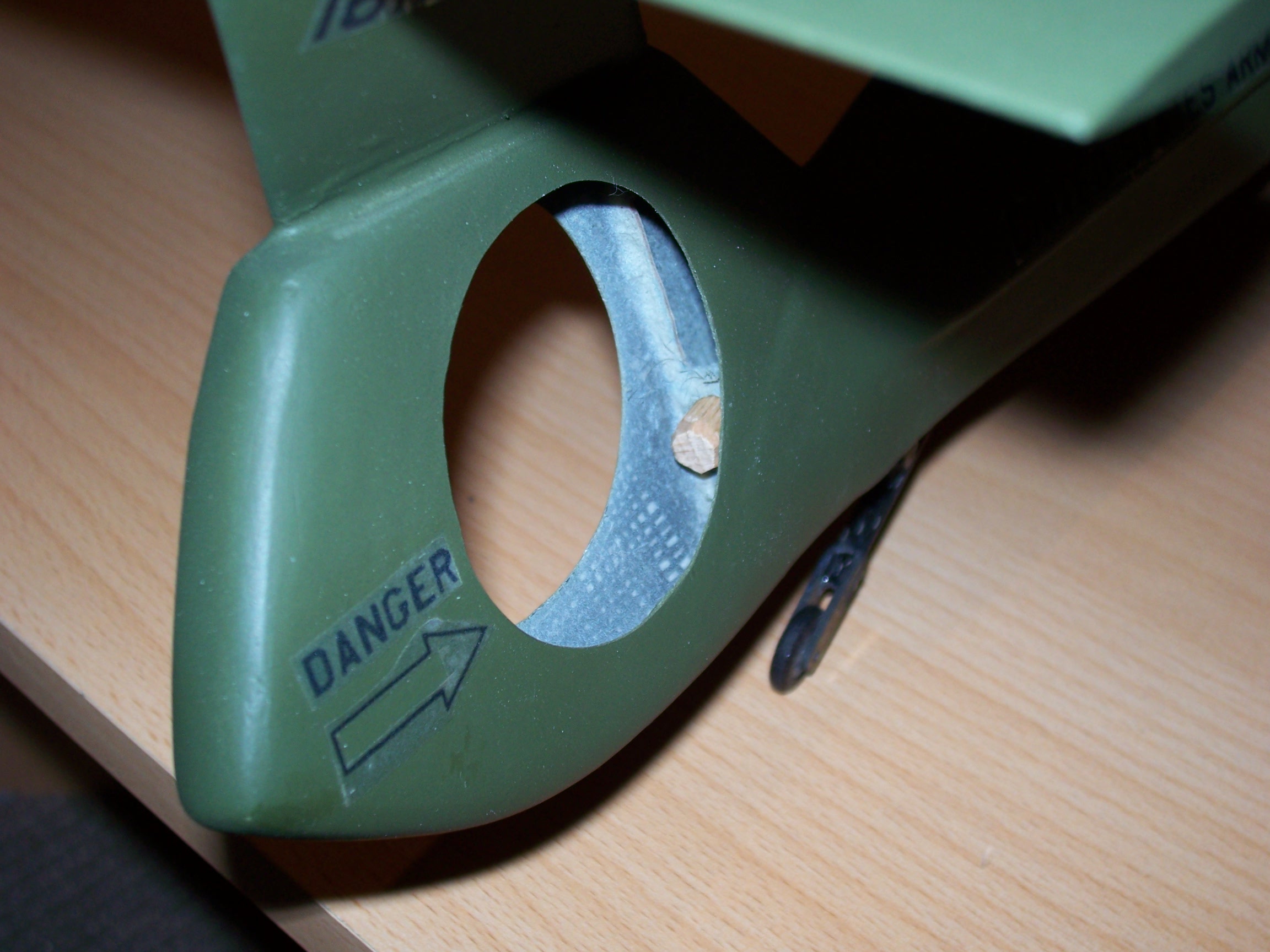

Die Heckaufnahme im einlaminierten Spant...
Bild 004.jpg (434.25 KiB) 1670 mal betrachtet
Die Schnauze habe ich heute beschnitten, da ansonsten nix mit MEchanik-montieren gewesen wäre. Das Stück kommt an die Haube dran und wird neu lackiert.
Bild 005.jpg (779.45 KiB) 1675 mal betrachtet
Dann hab ich heute noch mal die Kabel sauber verlegt. Ganz schön schweirig weil in dem Rumpf echt wenig Platz ist, wo man ihn bräuchte.
Bild 006.jpg (737.89 KiB) 1674 mal betrachtet
Bild 007.jpg (603.13 KiB) 1673 mal betrachtet

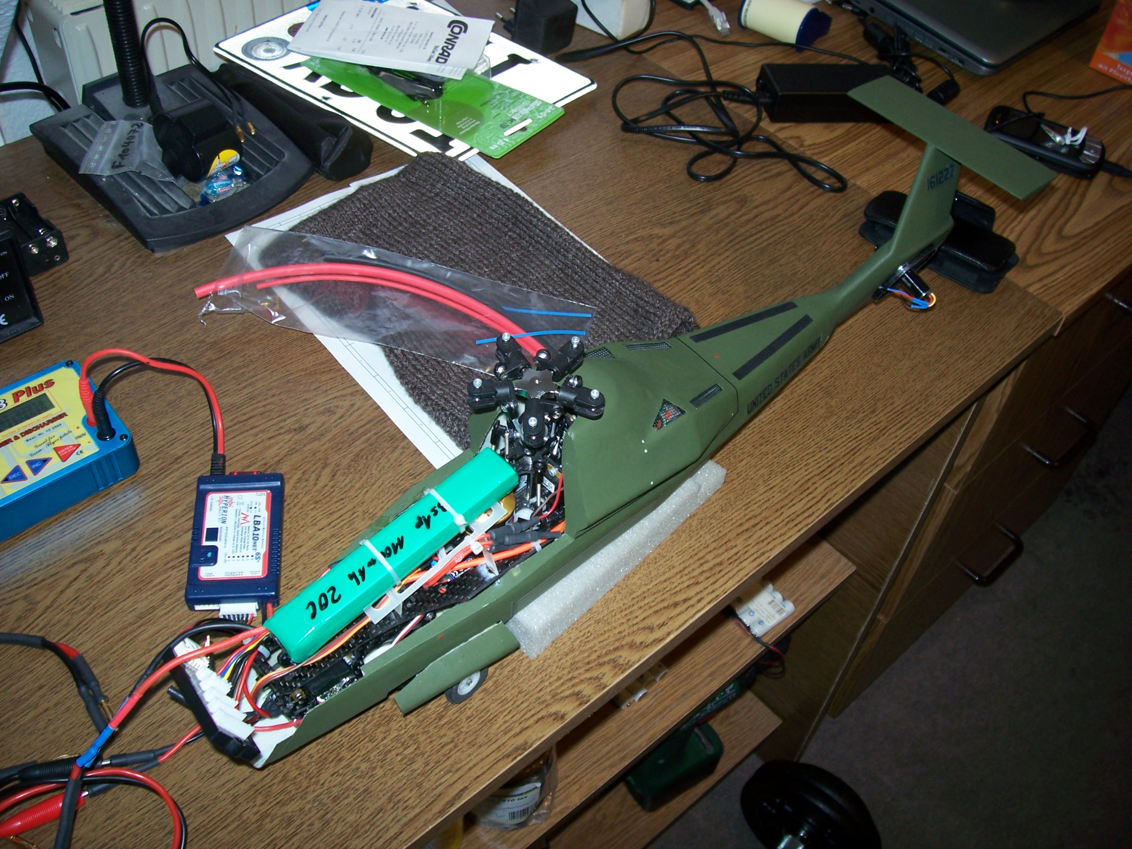

Beime rsten Test hat sich gezeigt, dass ich wahrscheinlich n Problem mit dem Schwerpunkt bekomme. Naja werden wir danns ehen wenn alles drin ist. Glaub kaum dass er vor Warburg fliegen wird, aber bis dahin wird er auf jeden Fall fertig. Also kann mal jemand in WB einen FIlm vom Erstflug machen. Und vom Ende desselben (wie auch immer das aussehn mag) ;-)

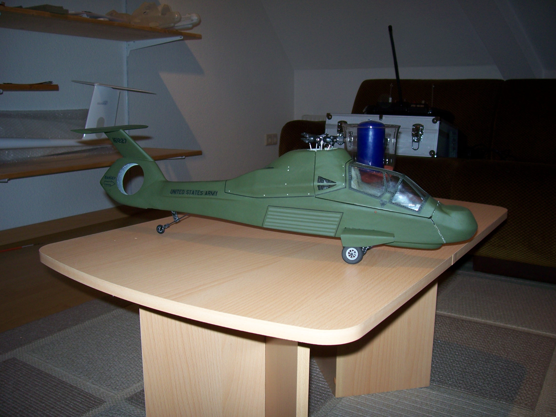

#85 Re: BauThread - MicroHelis RAH-66 Comanche
Verfasst: 10.04.2009 14:05:53
von EagleClaw

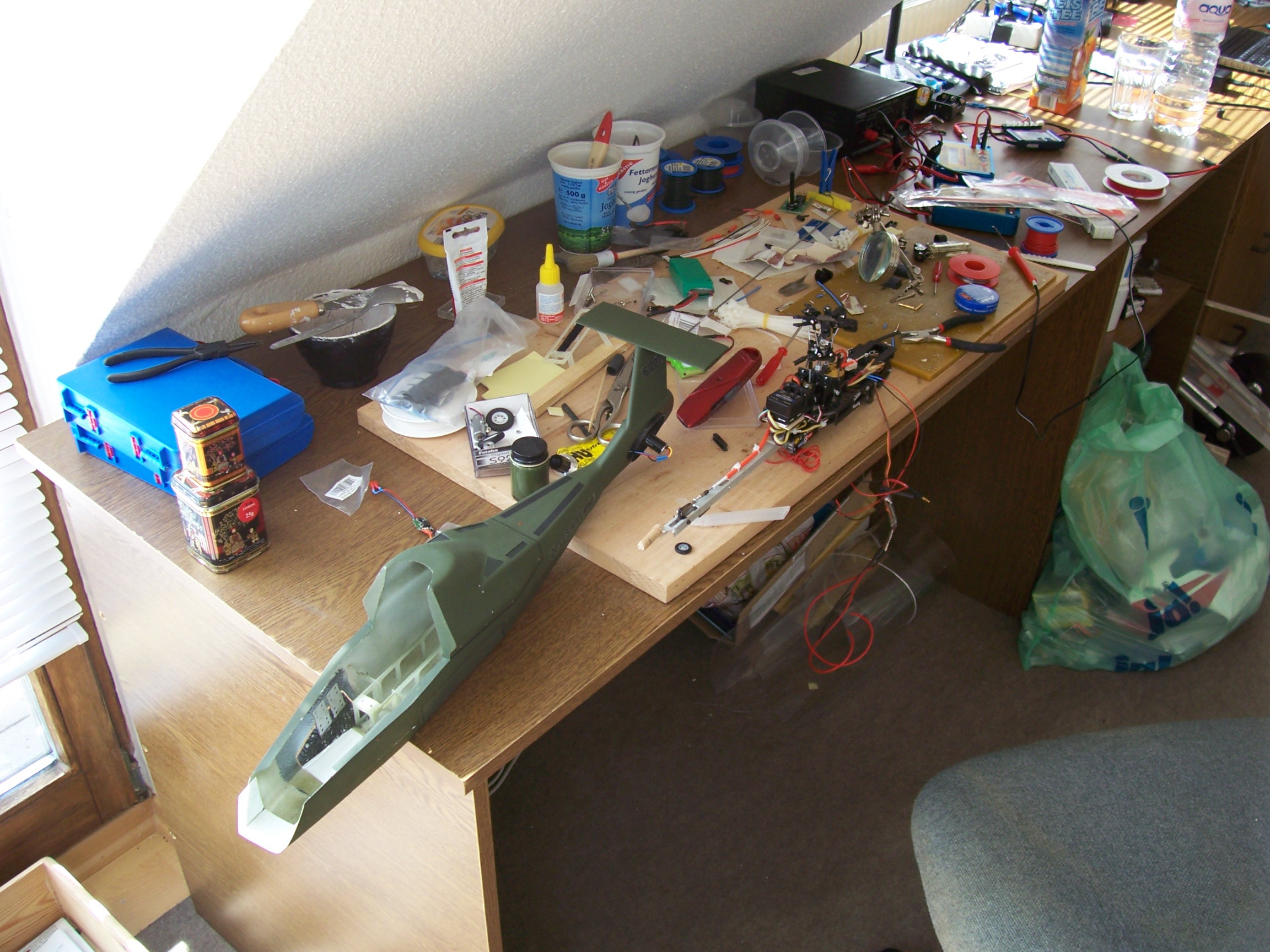

Ich glaub ich muss mal Aufräumen :oops:
Bild 005.jpg (772.48 KiB) 1671 mal betrachtet
Soweit ist der COmanche jetzt fertig. Die Mechanik ist samt Elektronik implantiert. Die Haube ist nochmal anchlackiert wegen der angesetzten Spitze. Das Fahrwerk werde ich für WB nicht bewegbar machen, da ich noch Probleme mit den Rädern habe. Also bleibt es ausgefahren.
Nun hab ich noch ein Problem: Der Akku passt net unter die Haube :( Da ist es einfach zu eng drunter, wobei ich sogar den Schwerpunkt hinbekommen würde. Mein kleiner 3s passt auch net und bringt auch nicht den Schwerpunkt. Nun wirds enge langsam mit fliegen in WB :(

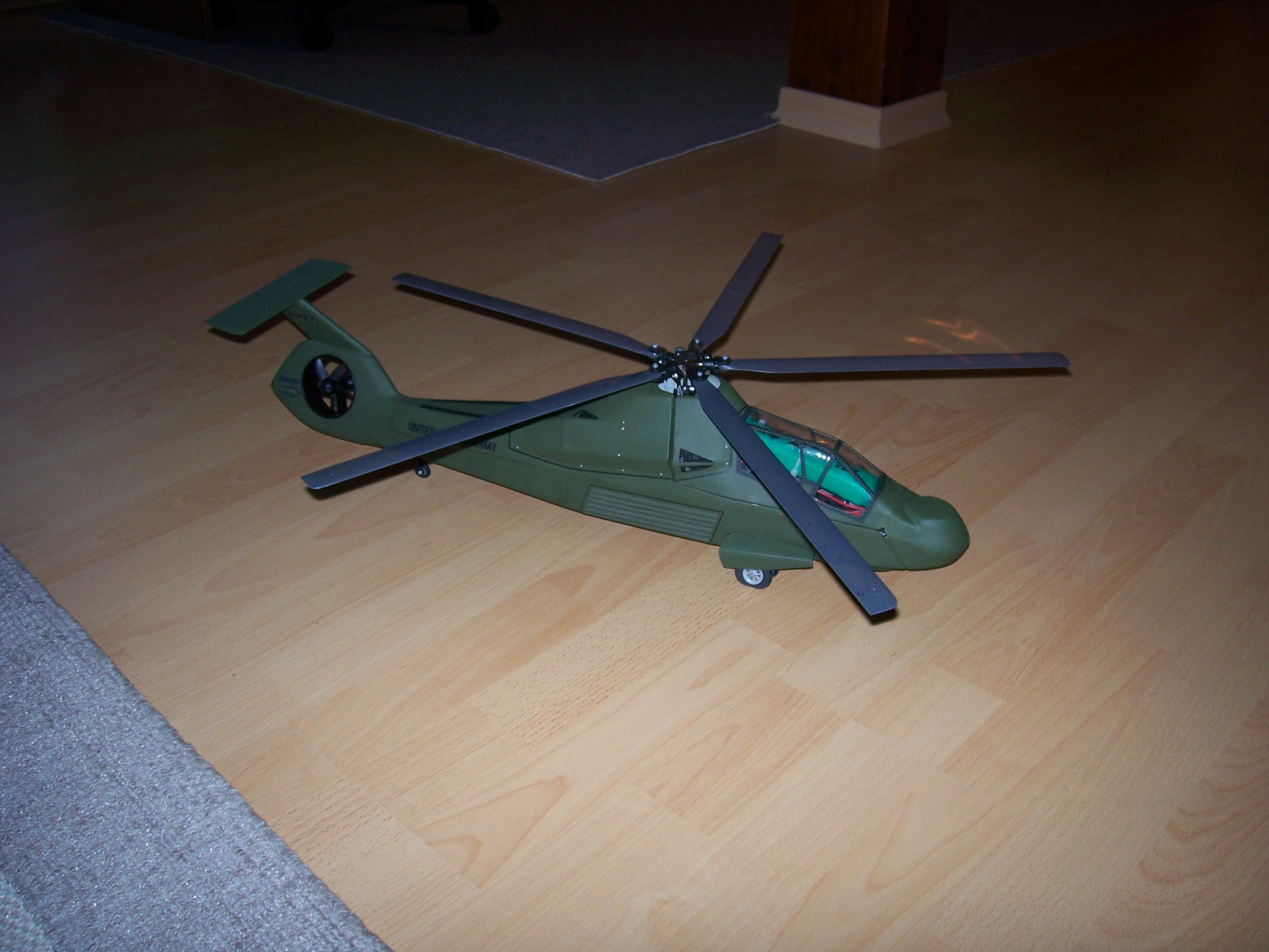

Verfasst: 25.06.2009 19:59:08
von EagleClaw
Das Projekt lebt noch :D
Dank des ach so tollen Sommers hab ich ja genug Zeit mich mal wieder dem Comanche zu widmen. Hab heute den endlich gefundenen Akku reingebastelt und nochmal 26g Zusatzgewicht in die Nase gepackt. Damit stimmt erstmal der Schwerpunkt. Das erste Anlaufen heute lief relativ problemlos nur abheben wollte ich auf dem kleinen Stück Wohnzimmer nicht unbedingt.
Bild 001.jpg (1.01 MiB) 1669 mal betrachtet
Bild 002.jpg (536.22 KiB) 1669 mal betrachtet
Und noch ein kleines Video von Hoch- und Runterlaufen. Für die Videothek is mir das aber zu schlecht :oops:
