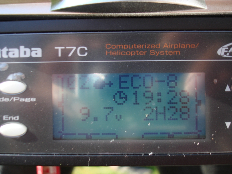

seitwaerts
Beiträge: 4048
Wohnort: Südpfalz
#87 Re: A123 für Eco Royal
Beitrag von seitwaerts »
Moin!
Meine Bestzeiten liegen inzwischen über 19 Minuten:
19:13 und 19:28 mit 3s2p 2100er Kokam H5 (also 4200mAh)
Allerdings waren dann auch 4Ah raus :(
Die Alpunas sind nu wohl endgültig fertig, einer liess sich schon gar nicht mehr laden...
Hab eben das Ritzel geändert (1 Zahn mehr), und werd nachher nochmal testen.
Muss mal schauen, dass ich nen Satz FePos bekommen kann.
Grysze, Volker
