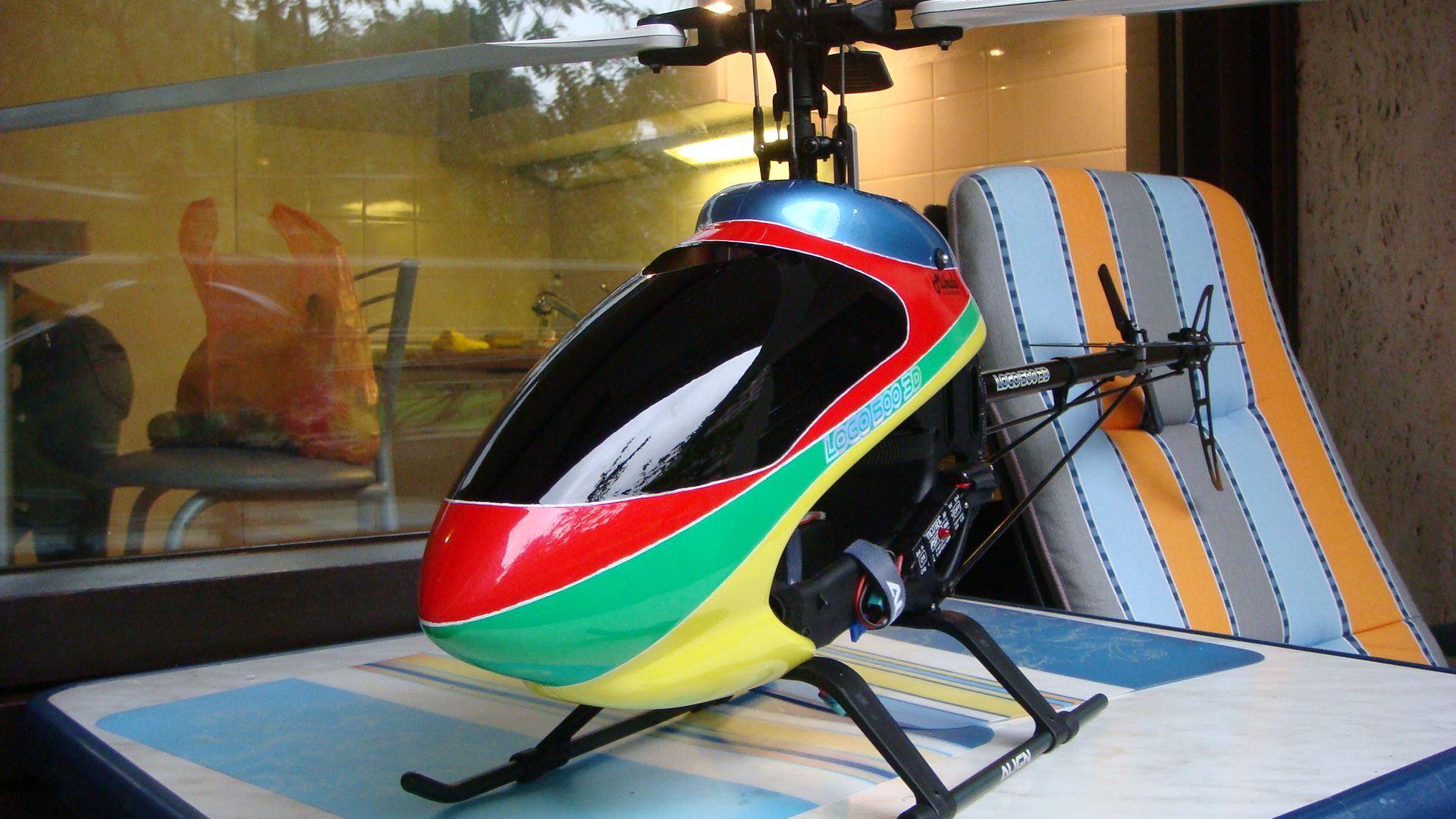

Hallo Klaus,

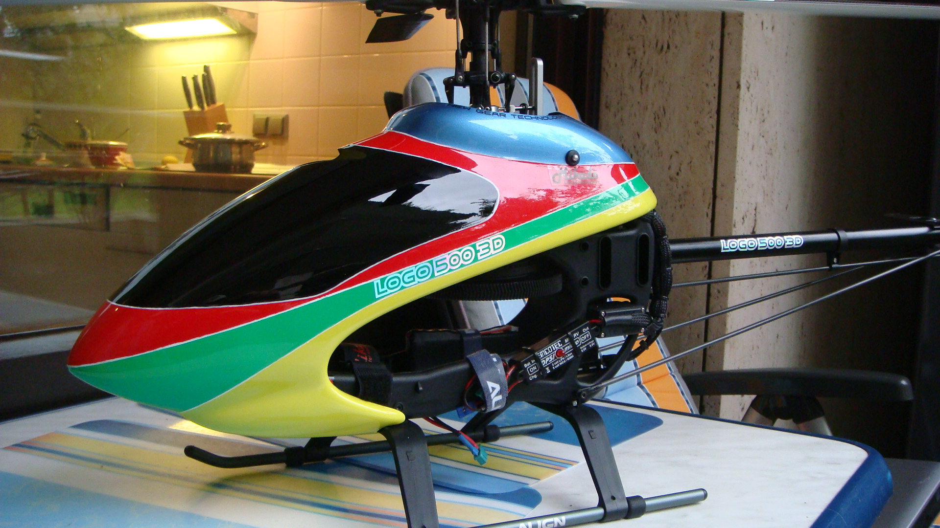

wie versprochen, meine neue Haube
Hallo Klaus,
- NH 002.jpg (737.48 KiB) 521 mal betrachtet
- NH 001.jpg (663.06 KiB) 514 mal betrachtet

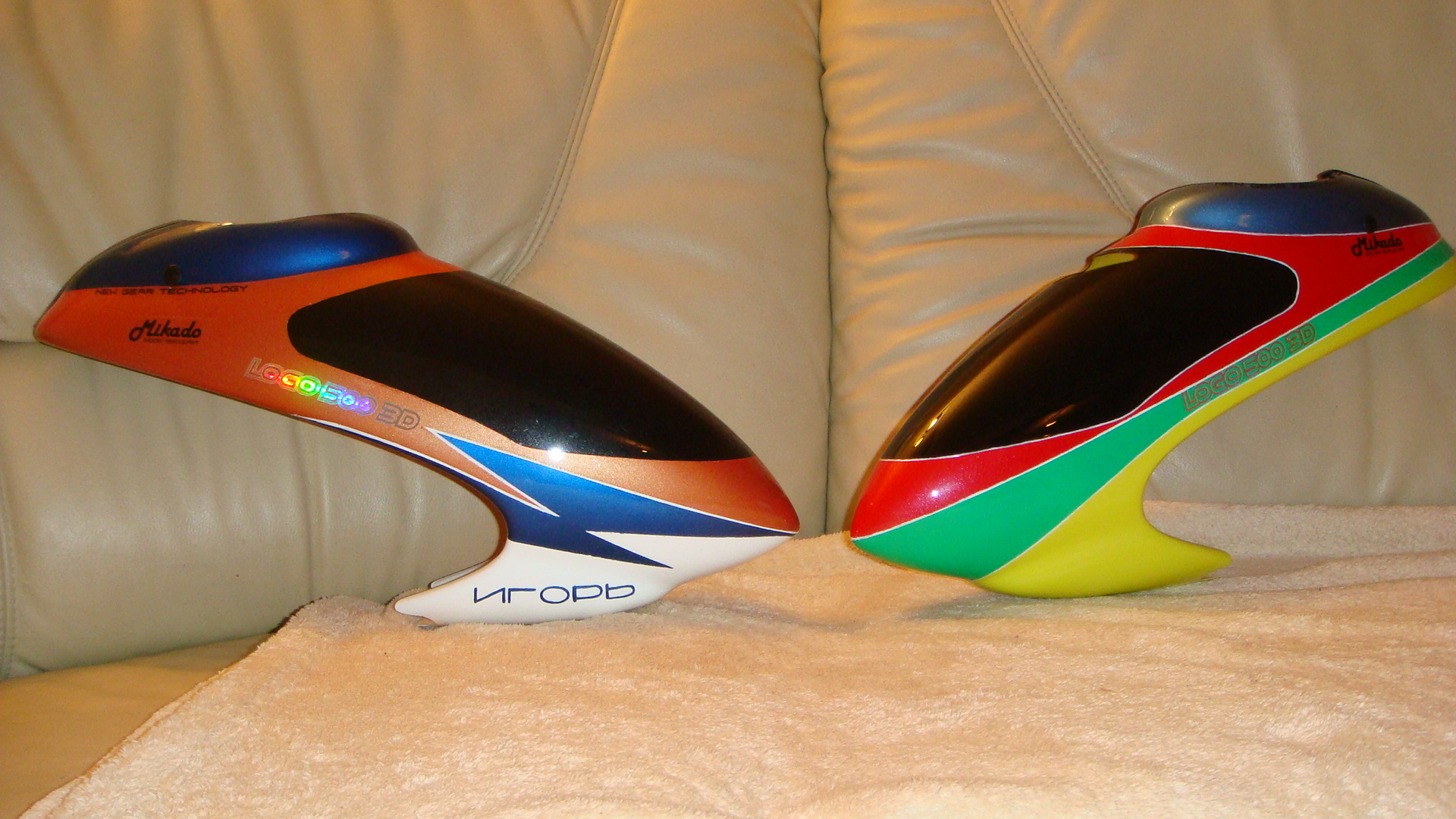

Sehr farbenfroh... wie siehst die verglichen mit der anderen?

Ich mache später ein Bild von den Beiden, aber die neue ist um einiges heller, das wollte ich auch

Sooo, nun bin ich vom Fliegen zurück , und wie versprochen, die Bilder der beiden Hauben. Beim fliegen, sobald, der Heli etwas weiter fliegt, merkt man eigentlich keine Unterschied .
Gruss Igor
Gruss Igor

@King: Sehr gut zu hören! Ich finde die erste vom Design wesentlich schöner!Der blaue Zacken macht einen schönen Kontrast zwischen oben und unten. Ich bin jetzt öfters am "Abend" (Sonne ist ja schon so früh weg
) mit der weißen Haube mit den Mikado Stickern drauf geflogen und muss sage die sieht man da sehr gut. Ich werde meine mal so lassen. Meine beiden scheinen sich gut zu ergänzen! Danke auf jeden Fall für den Vergleich!

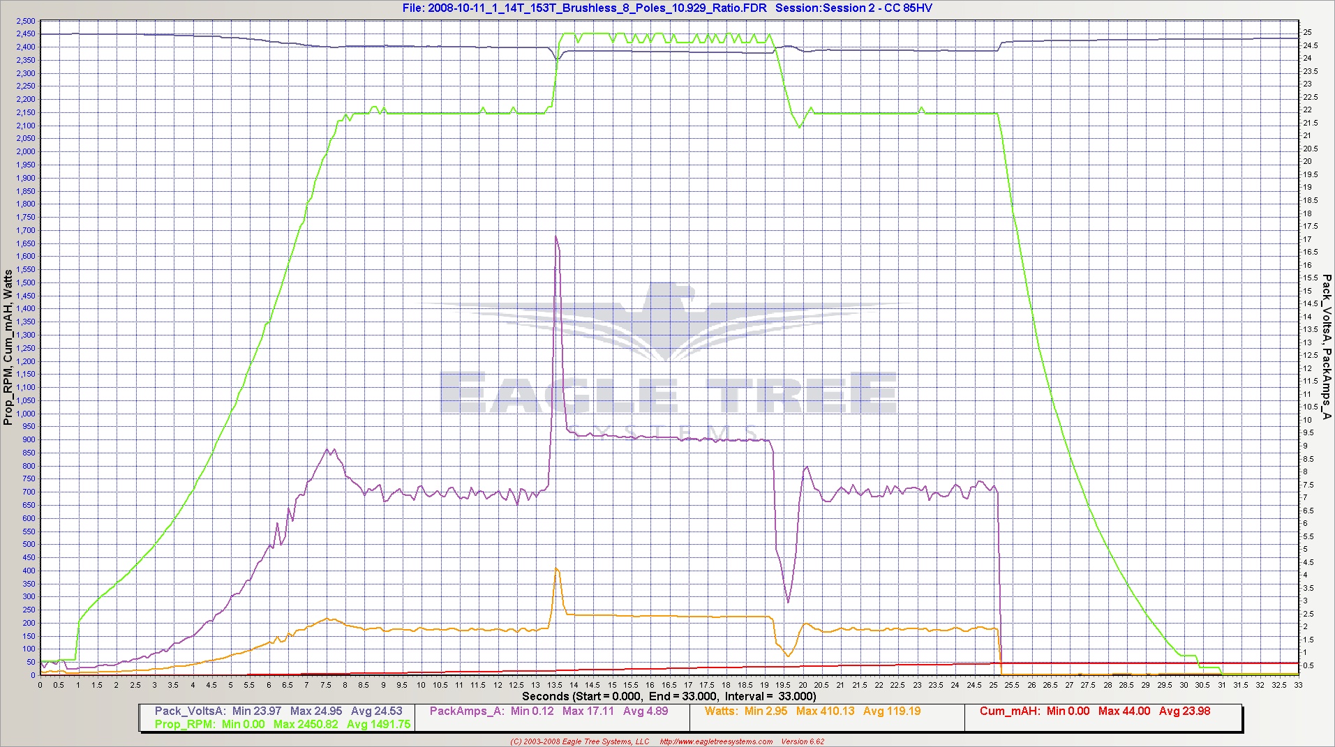

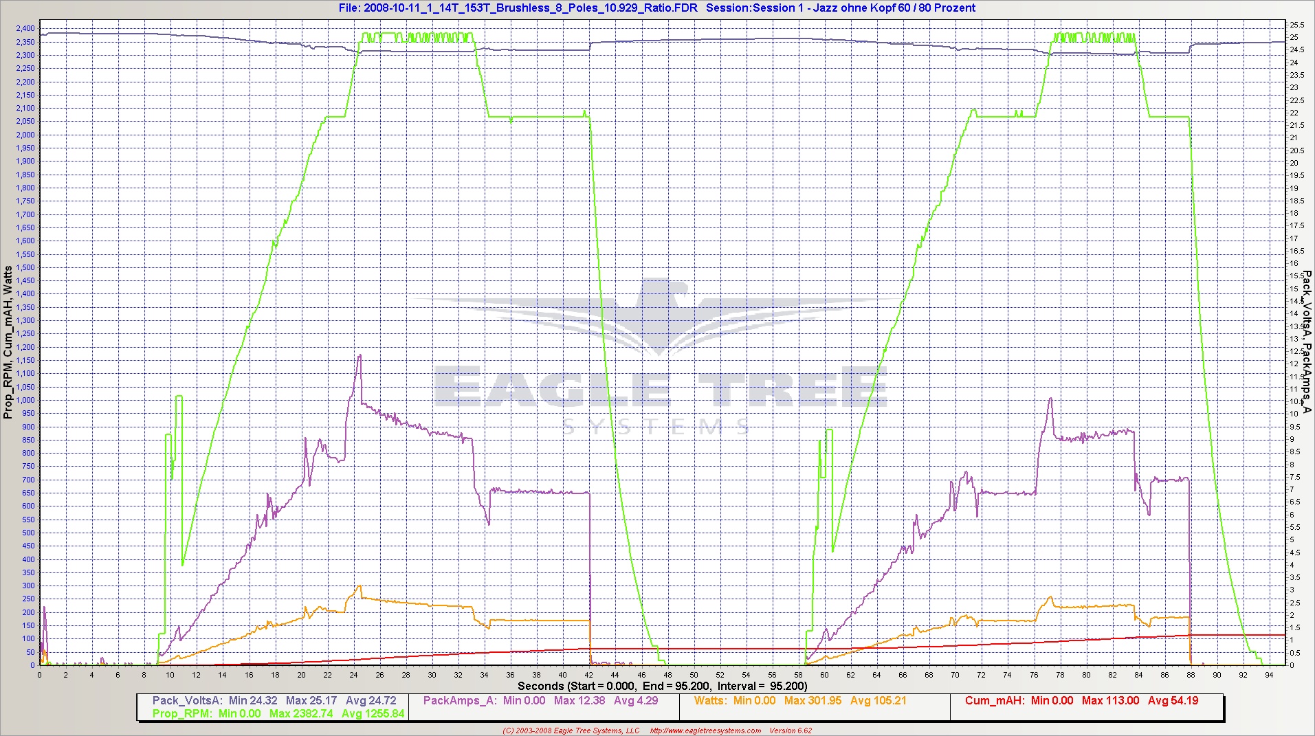

Hier mal ein Update was sich bei meinem Logo tut...
Hab die Woche einen Phoenix HV-85 mit CastleLink bekommen. Gestern am Abend hab ich das Teil dann mal in Betrieb genommen. Programmiert per USB Interface, gleich Online-Update gemacht und die Software auf Governor / Simple gestellt. Programmierung damit ist super einfach.Bevor ich den Phoenix verbaut habe, habe ich noch ein Log vom 80er Jazz gemacht. Hab dann mal den Phoenix installiert und alles mal für's erste verkabelt. Dann Logger dazwischen, Ergebnis siehe Anhang. Wie man am Photo vom montierten Phoenix sieht, hab ich die Tests ohne Hauptrotorkopf gemacht. Grund war ganz einfach, Taumelscheibe wurde bis jetzt nicht getauscht und nach dem ich sie vor bald 4 Wochen zum Händler zurück geschickt habe, habe ich jetzt gar keine mehr
letzte Nachricht von der Taumelscheiben-Front, Händler konnte kein Spiel feststellen schickt mir aber eine neue. Kommt wahrscheinlich per Flascherlpost, Nachricht ist schon etwas länger her
Zurück zum Phoenix... die Logs zeigen schön das das Anlaufverhalten vom Phoenix sogar besser als das vom Jazz ist. Klar das sind jetzt noch keine Einsatz-Daten, aber ich musss sagen, ich bin beeindruckt. Das Teil ist absolut einfach zu programmieren, man hat alleine für den Heli derart viele Möglichkeiten, aber selbst der einfache Gov-Modus funktioniert scheinbar sehr gut. Anlaufverhalten ist nicht nur über die Zeit auch über die Torque des Motors programmierbar. Dazu kommt dann noch das man nicht einen per Hand ausgeschnittenen Pappendeckel über ein paar LEDs halten muss. Flug-Tests folgen, sobald wieder eine Taumelscheibe zur Verfügung steht
Das einzige was ich bisher noch nicht geschafft habe ist dem Phoenix den Bereich meiner Futaba Fernsteuerung beizubringen. Hätte ich meine 0% nicht durch Wege-Verlängerung erweitert, würde der Motor wohl heute noch drehen. zwischen 80% und 100% gab es keinen Unterschied, eine genaue Eingrenzung von wo bis wo der Bereich geht muss ich noch ausprobieren.
-klaus
[Edit] Der CC ist auf jeden Fall ein Monster verglichen mit dem zierlichen Jazz
