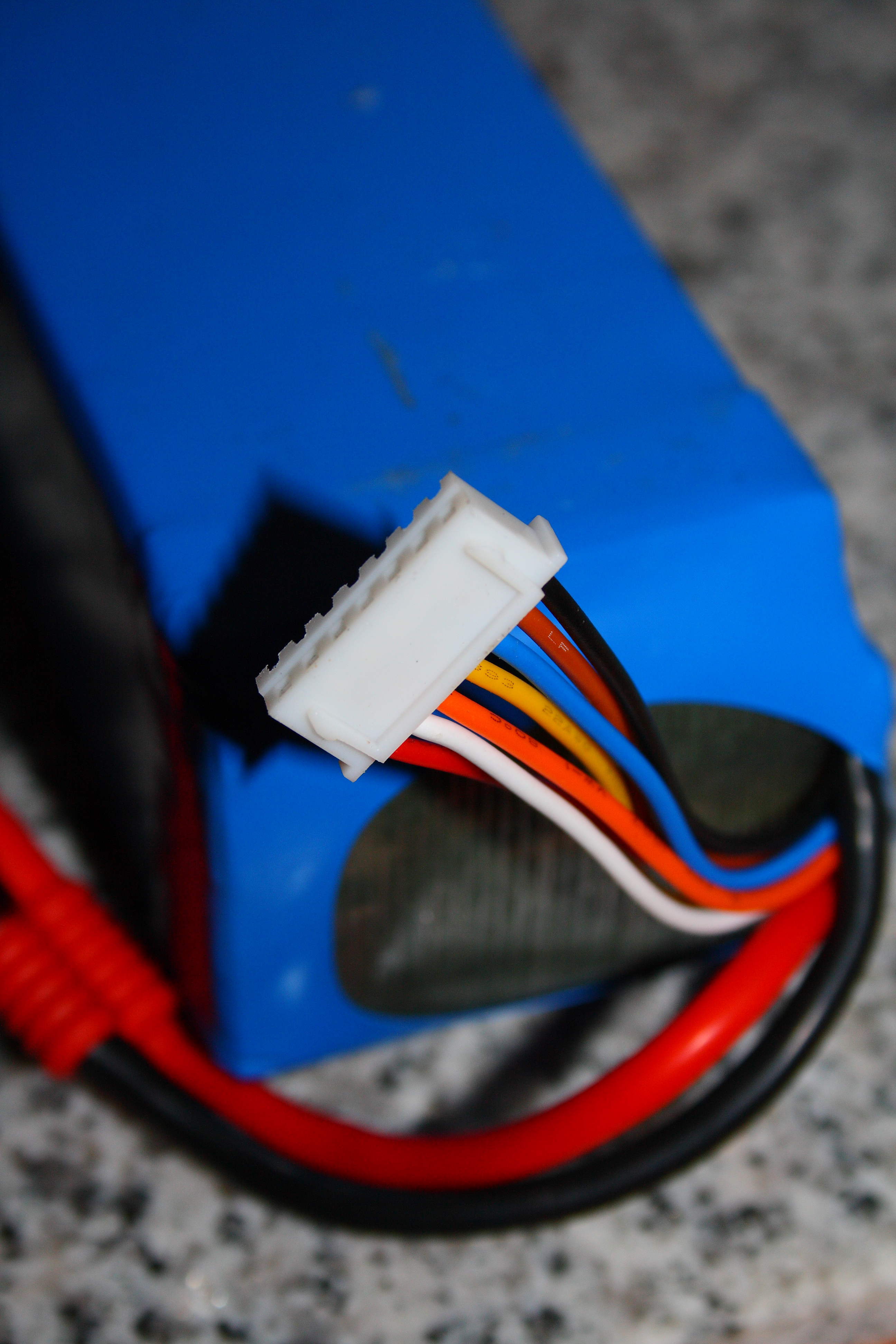

Eine Frage an alle die schon Zippys zu Hause haben und laden. Was für einen Balanceranschluss brauche ich denn? Habe nen Hyperion Duo samt Graupner/Robbe und den Hyperion Balanceradaptern. Passt einer von denen? Ich hoffe doch

Nein, da brauchst nen JST-XH-AdapterNoggi hat geschrieben:Guten Abend alle zusammen,

Die Zippys haben laut der Hobbyking-Webseite den JST-XH Connector. Dieser Adapter ist serienmäßig beim Hyperion Lader dabei.

Hallo Egbert,
bist du dir sicher? Denn auf der Hyperionseite gibt es den JST-XH Adapter etxra zu kaufen und beim Hyperion Adapter stehen nur folgende Akkutypen als kompatibel: "HYPERION, POLYQUEST, PolyQ, ETEC, and some other brand packs."
Leider ist da aber kein Bild abgebildet, so dass man nicht vergleichen kann.
Wo haben denn die JST-XH Stecker die kleinen Nasen? An der langen Seite oder an der kurzen Seite des Balancersteckers?

Die XH haben zwei Nasen an der langen Seite des Steckers. Leider habe ich kein Hyperion, bei dem ich nachsehen könnte. Wenn allerdings Polyquest dransteht, dann passt der Adapter doch nicht. Ich hatte nur auf dem Bild vom Hyperion nachgesehen.

Guckst Du.
- IMG_2816.JPG (528.74 KiB) 538 mal betrachtet

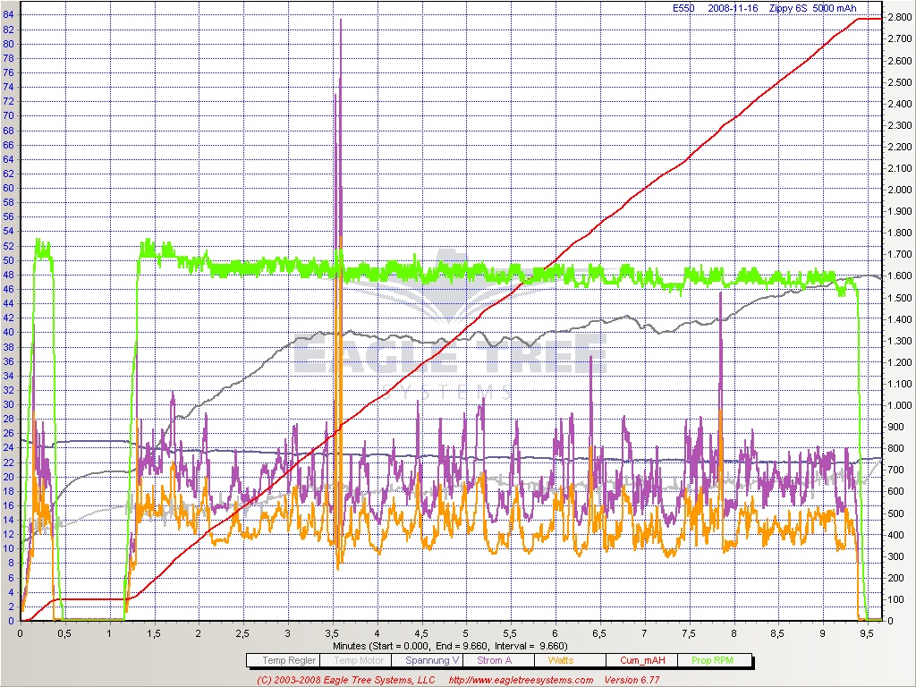

So, dann will ich auch mal die mit Spannung erwarteten Logs von den 6S 5000 mAh liefern
Bedingungen waren ziemlich windig, daher auch der recht niedrige Energieverbrauch.
Mit dem Zippy hab ich den "all time low" record aufgestellt: nur 18,7 A im Durchschnitt. Das entspräche bei einer Entnahme von 4.000 mAh einer Flugzeit von 12,8 min !!!!! Ohne Windunterstützung braucht der E550 aber 25,7 A! Heute wieder bei Mörderwind gingen nach 4:33 min gingen wieder nur 1560mAh in den Zippy rein.
Beim Vergleich der Logs von Kokam und Zippy sieht man, dass der Zippy bis zum Schluß 22 V hält, der Kokam fängt mal gerade mit 22 V an und fällt bis auf 20 V ab. Dadurch liegt die Drehzahl beim Kokam 100 U/min niedriger (beide mit gleicher Gaskurve geflogen).

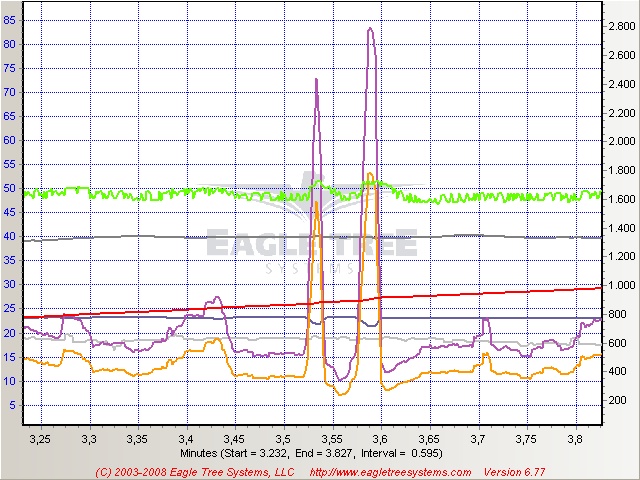

Was der Zippy für ne Leistung abgibt zeigen die beiden Pitchstöße von 73 und 83 A fast ohne Spannungseinbruch - immerhin noch 21,4 V macht 1,8 kW

- Log vom Raptor E550 mit Zippy 6S 5.000 mAh (erster Flug mit den Akkus überhaupt)

- Detail der Pitchstöße

kannst die unwichtigen sachen wie temperatur, leistung und kapazität rausnehmen?
strom und spannung würden reichen.
3,5V bei 16C ist ganz ok.
wenn sie bei 20C noch 3,3V halten dann würde das voll ausreichen.
aber warum geht bei dir im peak die drehzahl hoch?
