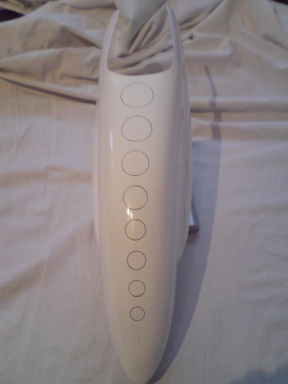

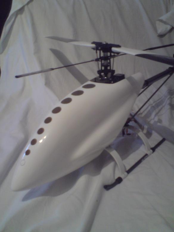

hab ein wenig gedanken gemacht;
8 oder 9 löcher???
- DSC01349.JPG (37.78 KiB) 3659 mal betrachtet
- DSC01348.JPG (36.49 KiB) 3637 mal betrachtet
sorry, die bilder zeigt es nicht im beitrag an. Hab es aufgegeben bevor ich wunde finger bekomme...

Das sieht doch gut aus!
Schön von oben nach unten kleiner werdend. Ich bin ja auch noch ver der Herausforderung. Ich hab zwar erst an Ovale gedacht finde aber die Kreise ganz hübsch!

Danke, ich hab erstmal 8 löcher gemacht. Nimm du euhig ovale, kreise hab ich doch schon...
es funzt schon wieder nicht mit dem bild im beitrag anzeigen...
- DSC01352.JPG (42.33 KiB) 3584 mal betrachtet

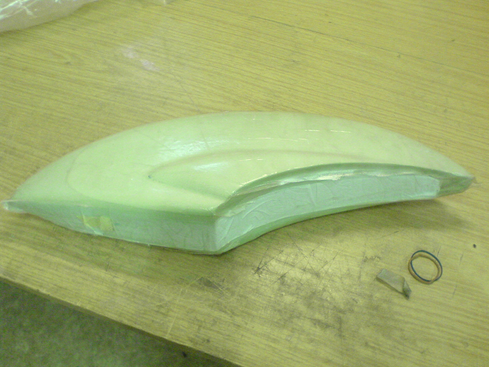

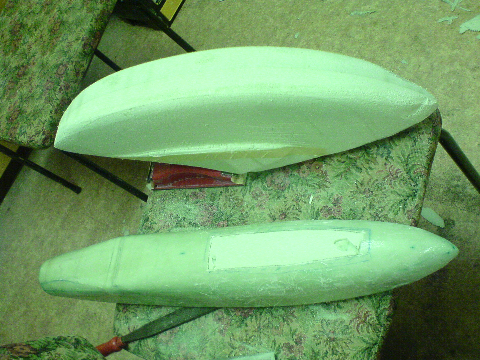

so, habe mal wieder ne neue Haube laminiert, hoffe, dass es diesmal besser geworden ist, sieht aber schonmal ganz gut aus (Oberfläche schön glatt und gleichmäßig, keine Löcher drin, keine großen Falten).
Gewicht im Moment 219g mit Styro drin, sieht also ganz gut aus, dass ich unter 70-90g komme.
Weitere Verarbeitung kann noch etwas dauern, weiß noch nicht genau, wann ich dazu komme.
Hier mit nem Seglerrumpf, noch ohne "GFK-Kleid"
- DSC00866.JPG (498.45 KiB) 3602 mal betrachtet

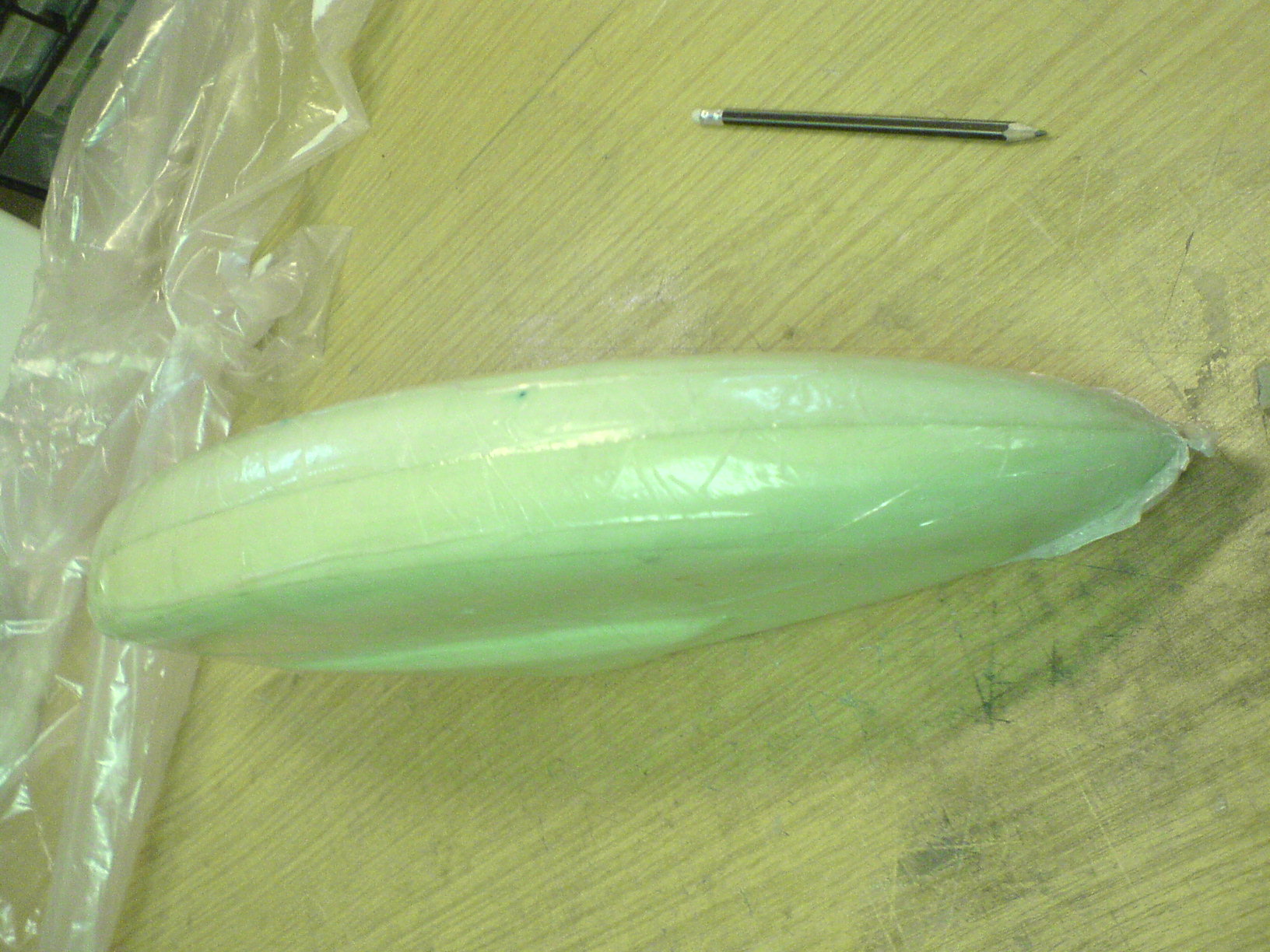

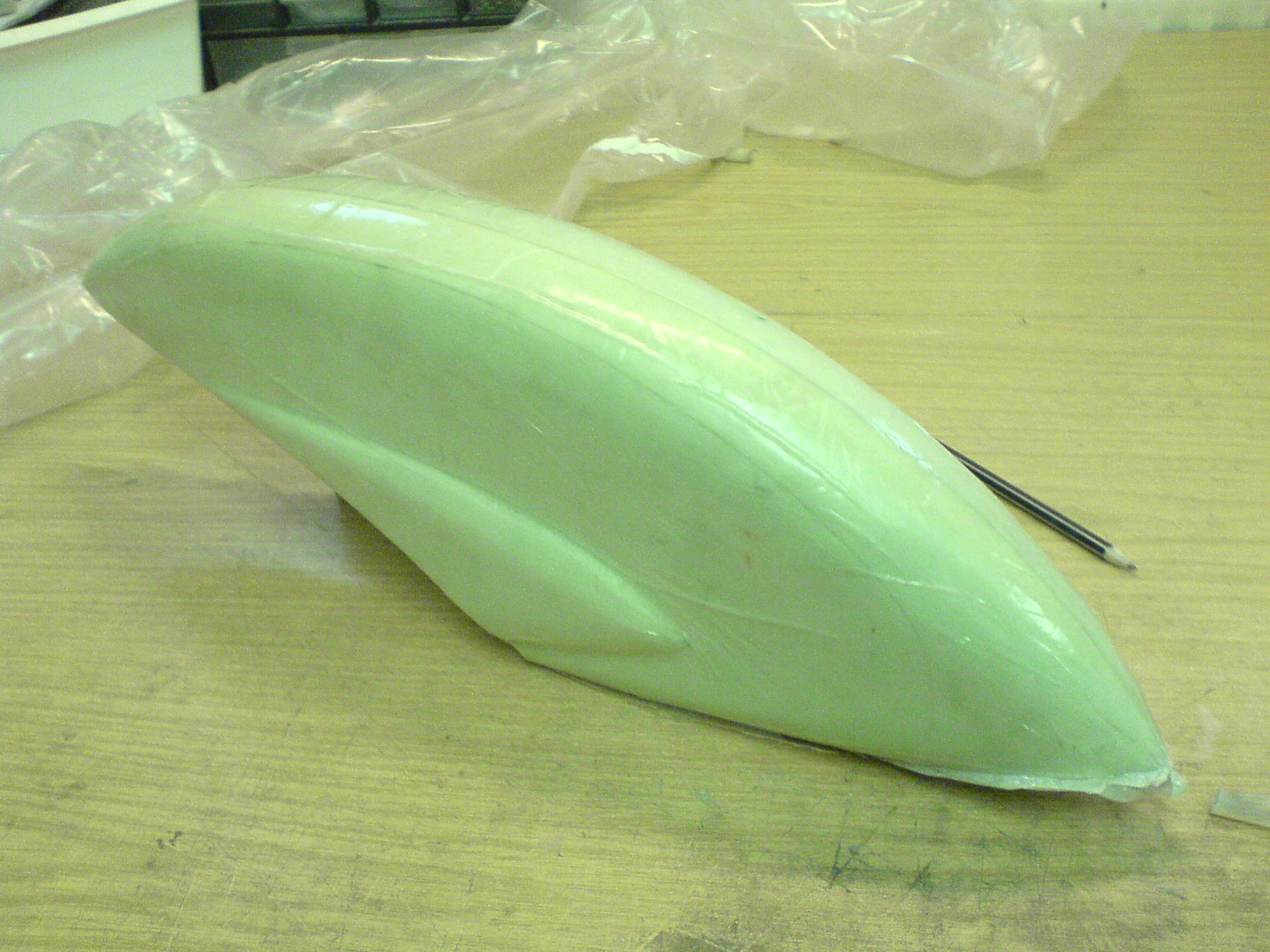

Nach dem Auspacken aus dem Vakuum-Sack (unbearbeitet)
- DSC00875.JPG (387.35 KiB) 3603 mal betrachtet
- DSC00876.JPG (389.88 KiB) 3603 mal betrachtet
- DSC00877.JPG (378.95 KiB) 3606 mal betrachtet
- DSC00878.JPG (370.52 KiB) 3606 mal betrachtet
Grüße und bis bald
Mamba

Hast Du Dir schon überlegt, mit was Du die Löcher ausschneidest?
#81 Re: Haube für Hurricane 550
Verfasst: 08.03.2009 20:47:23
von Jense
Sind mit dem dremel gemacht. Es gab mal einen beitrag in einer modellzeitschrift die ich mal überflogen habe. Dort war gut beschrieben wie man das am besten macht.
Hat geklappt:
- DSC01352.JPG (42.33 KiB) 3608 mal betrachtet

mir gefällt die laminierte haube aus dem sack echt sehr gut!!!
klasse gemacht. die geschwungene form ist super gelungen.
auch die haube mit den löchern sitzt wie angegossen: ich nehme zurück, dass die originalhaube des TREX600 nicht ungechopped auf den Hurri passt.... auch mit dem landegestell - echt schnittig
gratulation an beide.

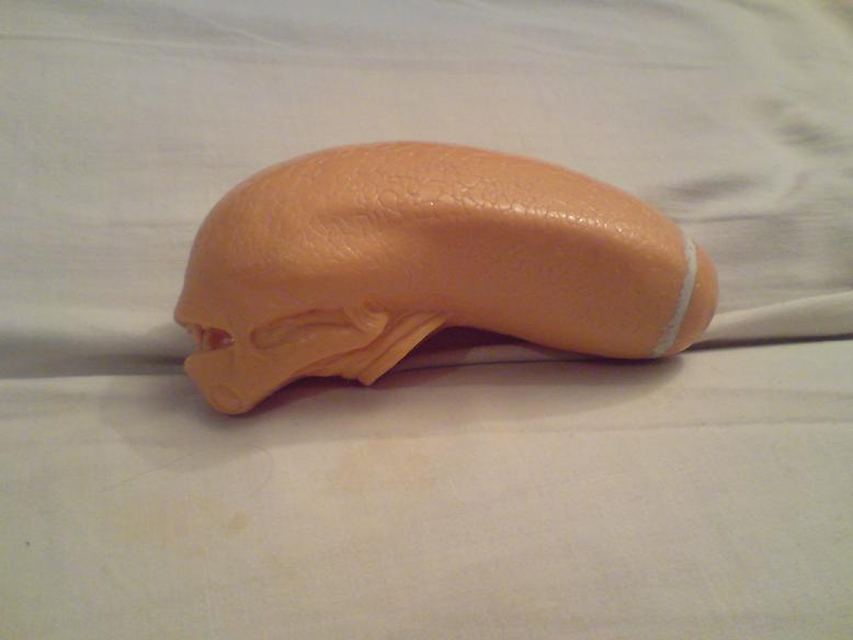

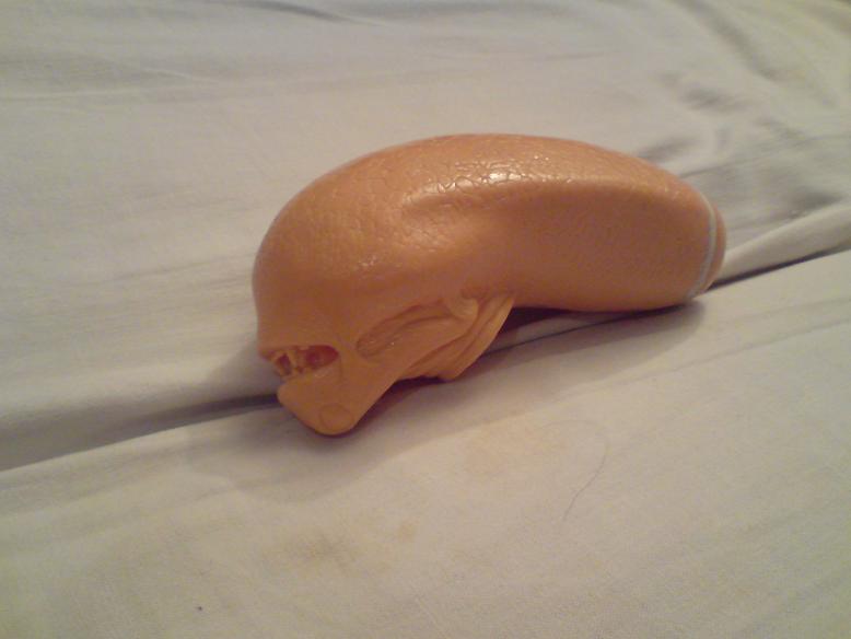

dann nenn sie doch `alienhaube`
dazu würden aber das ein oder andere detail fehlen, damit sie unverwechselbar wird.
MOMENT; ich hab doch noch ein predalien als kleines teil rumliegen....
wenn das nix ist; einfach vergrössern und ich hab ne krasse haube...
