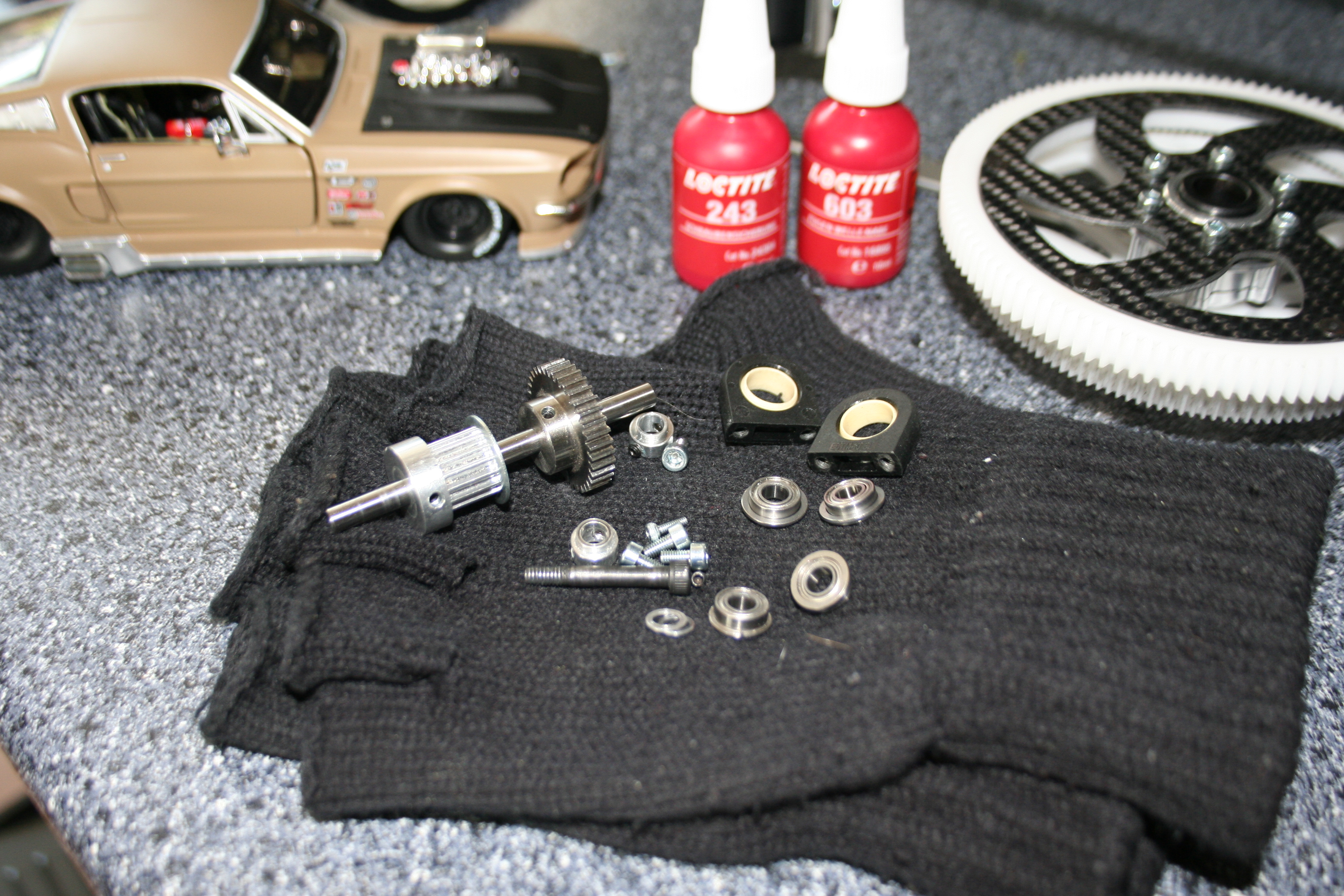

Hier ist der Übeltäter :)
2x Loctite und Abflachungen für die Madenschrauben sollten jetzt halten :drunken:
Mal sehen ob nachher noch ein Versuch drin ist..
Basti :evil5:

Da hat wohl jemand zu viel Leistung von den 2 Maden gefordert ;)

Basti hat geschrieben:Hier ist der Übeltäter
Klar, das Auto liegt soo tief, dass kommt über keinen Bahnübergang drüber *Renn*
(Hatte gedacht, Abflachungen seien derweil "Internationaler Standard" *Wunder* )

ER Corvulus hat geschrieben:(Hatte gedacht, Abflachungen seien derweil "Internationaler Standard" *Wunder* )
Bei einer Made.. aber bei 2 im 45° Winkel.. :roll: aber ok wieder was gelernt.. Wobei beim Crossover geht das mit 2 versetzten Maden ohne Abflachung.
