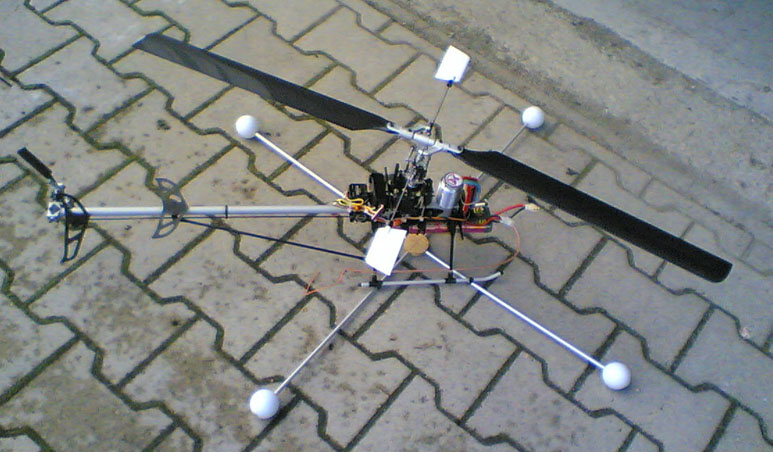

Da bin ich wieder. Sorry war auf einem Geburtstag, daher melde ich mich erst jetzt mit den Ergebnissen :)
Hüpf Heli hüpf! :blob4:
Erstmal, es ist nichts passiert. Spirit ist unversehrt! :D
Die Vibrationen sind um ein VIELFACHES besser geworden, nachdem ich Haralds Tipp ausprobiert habe und die Hauptrotorblätter relativ bewegungsfrei "locker" verschraubt habe. Ich verstehe wahrlich nicht wieso das was gebracht hat, aber ok. Wenn das nicht "schlimm" ist, das die Blätter sehr leichtgängig in den Blatthaltern "liegen"...solls mir recht sein. Wo jetzt allerdings in diesem Fall der Grund darin liegt, das das diese Verbesserung gebracht hat verstehe ich nicht!?
Dank dir Harald :!:
@Markus: Glaub mir, ich hab mir viel Mühe gegeben und korrekt mit Schraube auf zwei Gläsern Hauptrotor- und Heckrotorblätter gewuchtet!! Alle wiegeln sich schön waagerecht aus! Einfach perfekt!
Zum Thema Trainergestell: Durch die Vibs am Heli, hat sich das Gestell super hochgeschaukelt. Das sah teilweise mit etwas Pitch so aus, als würde am Trainergestell 4 Leute xtrem-PingPong spielen. Die Enden sind mal locker bis zu 15/20 cm auf und ab geschwungen!!! Ich übertreibe nicht!
Da ich ja nun die Vibs sehr gut im Griff habe am Spirit, habe ich zusätzlich das Gestell nochmal gekürtzt auf ROBBE-Maße. Jetzt ist EIN Arm nicht mehr ~50cm lang sondern nur noch die originalen ~33cm lang!
Damit ist das Gestänge nicht mehr so schwingfreudig und wesentlich steifer in sich. Am Sonntag werde ich diese Variante testen. Ich bin guter Dinge!

Ah und hier nochmal ein Foto vom selbergebauten Trainergestell, daß extrem gut funktioniert hat!
Trainergestell
Trainergestell
