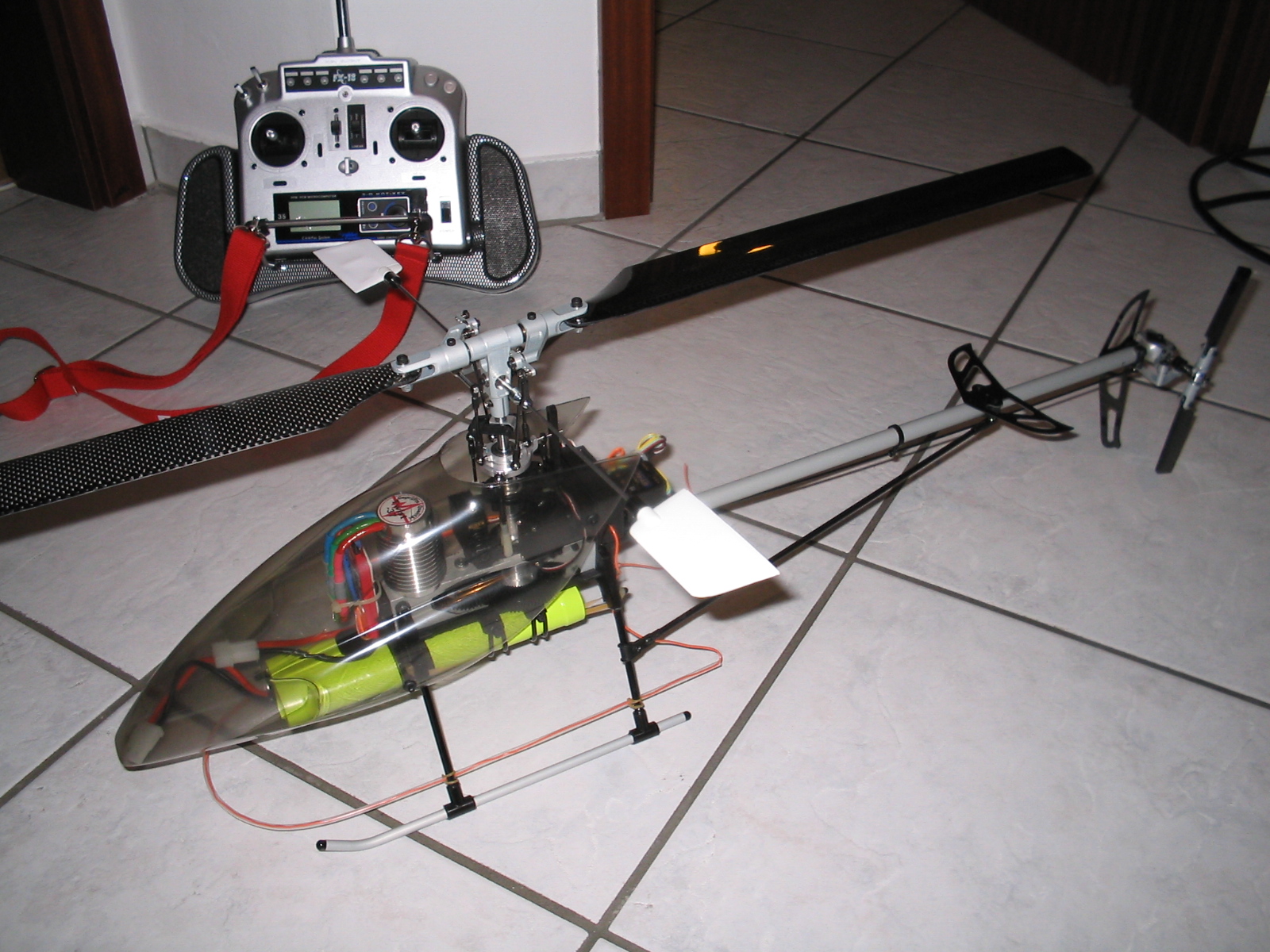

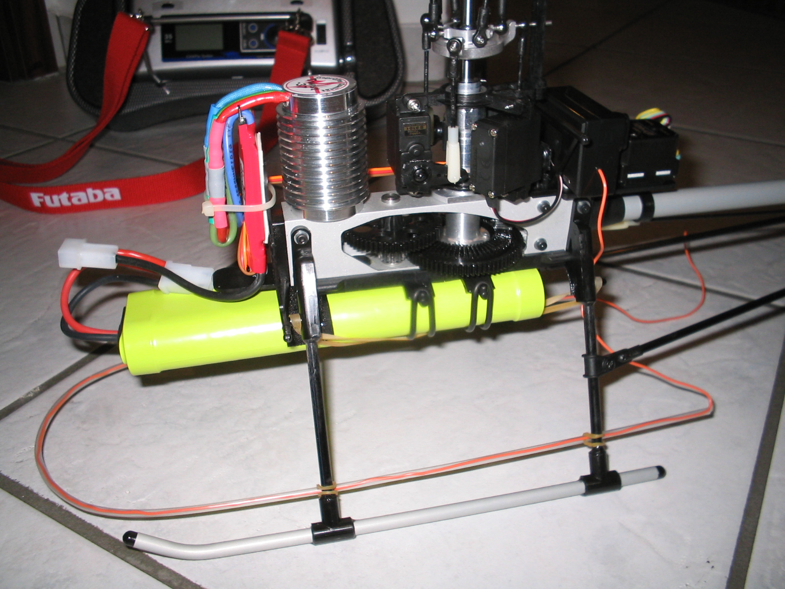

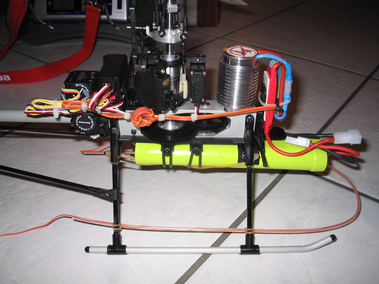

Nach rund 7 Tagen Bauzeit habe ich meinen Spirit Pro SE nun auch wie so manch anderer hier im Forum fertig aufgebaut. Einige Blessuren an den Fingerkuppen vom vielen Drücken und zusammenpressen, aber ich hab bislang ein sehr gutes Gefühl was die Aufbauphase angeht.
Und so sieht er im Moment aus der Spirit (siehe Bilder!)
Ich nehme gern konstruktive Kritik an! Also wenn ihr auf den Bildern etwas sehen könnt, das ich falsch gemacht habe oder besser machen sollte!? Feedback please :oops:

sieht gut aus :)
Auf den ersten Blick nichts zu beanstanden :wink:

Jau, sieht so sauber gebaut aus. Bei den Heckblatthaltern (hab ich auch aus ALU) kann ich genauso richtung Schraube den Halter etwas hin und her bewegen.
Durch die Fliehkraft macht das nichts! Die werden so stramm nach aussen gezogen, da gibt es dann im Flug kein Spiel.

Joa, sieht echt recht gut aus :)

Jamara 3600 mAh NiMH! LiPo will ich erst fliegen, wenn ichs etwas kann. So zum erklernen reicht wohl so ein einfacher Akku erstmal aus. Laut händler werde ich damit angeblich 10-15 min fliegen können. Bin gespannt ob der sich damit nicht verschätzt hat.

Der Jamara Akku passt nun so gar nicht zum SE. :oops:
Sieh zu, daß Du das Ding schnell wieder losbekommst.
Für nen Akkuschrauber ist der OK, aber in einem Heli hat der nichts verloren. Nimm 2400er Sanyo oder GP-NIMH. Am besten gleich 10 Zellen.

Die Zellen bringen keine hohen Ströme. Der Akku bricht bei Pitch gnadenlos ein, hat keinen Dampf. Zum Heckschweben wird es reichen, aber viel mehr geht damit nicht. Klar kannst Du den erstmal probieren.

Den Spirit hast Du sauber gebaut, ich persönlich würde die Kabel zwischen Regler und Motor etwas kürzen. Man kann das ganze dann zwar nicht mehr so schwer verlegen, aber es sollte dann sicherer (weniger Störpotential) sein.
Ich habe mal gelesen, dass die Kabel zwischen Motor/Relger so kurz als nur irgendwie möglich sein sollten und die Kabel zwischen Akku und Regler so kurz/lang wie nötig sein sollten.

Jau sieht gut aus. Ich hoffe die Akku-Stecker sind gelötet. Grundsätzlich solltest du da lieber 4mm-Goldverbinder nehmen. Diese Plastikteile aus den RC-Cars haben in E-Heli's nichts zu suchen. :wink:
