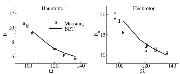

Anbei noch ein Bild zum Thema Heckrotorschub und Drehzahl (Vergleiche einer Messung mit einer Simulation). Horizontale Achse ist die Hauptrotordrehzahl, vertikale Achse der erforderliche Pitchwinkel für den Schwebeflug. Linkes Diagramm Hauot, rechtes Heckrotor. Die Verläufe sind erwartungsgemäß ähnlich, und die (innere) Reibung der Mechanik hat KEINEN Einfluss darauf.
So, ich hoffe, das war in deinem Sinne, Alex?

Die Drehmomente addieren sich an der Rotorwelle schon auf, allerdings wird das Reibungsmoment vom "reibenden" Lager direkt wieder an das Chassis zurückübertragen. Wenn du also per Messbrücke das Drehmoment einmal VOR und einmal NACH dem Lager messen könntest, hättest du unterschiedliche Werte. In der LUFT kommt das unveränderte Drehmoment an.
Das Thema ist gar nicht mal sooo banal, wie ich meine, und auch schon unter "Fachpublikum" habe ich da schon miterlebt, dass man einige Leute erst mit ein paar Skizzen und Gleichungen überzeugen musste. Ist also durchaus nicht Panne, wenn man das zunächst anders gesehen hat.
Es gibt auch noch einen schönen Sonderfall, den ich mal erleben durfte. Ein Kollege hatte es bei seinem Vierblattkopf versäumt, die Blattspitzen zu verschließen (hohle M-Blades). Dann wirkt der Rotor wie ne Kreiselpumpe, welche Luft DURCH die Blätter pumpt. Das kostet IMMENS Widerstand. Da es sich aber um ein ÄUSSERES Moment handelt, muss in diesem Fall auch sehr viel mehr Drehmoment vom Heckrotor ausgeglichen werden.
Es zählt also die Betrachtung "Wieviel Drehimpuls wandert tatsächlich WEG vom Hubschrauber und rein in die Luft".
Bei solchen Betrachtungen ist es, wie schon angedeutet, fast immer besser, Impuls- und Drehimpulsbetrachtungen zu verwenden anstatt Energiebetrachtungen. Bei letzterer wird immer die Wärme als nicht erfassbarer Buhmann verwendet, und der Energiesatz gibt keinen Aufschluss über die RICHTUNG einer Wirkung, da er (nur) eine skalare Gleichung ist.
"parasitärer Widerstand" wird im Deutschen auch oft "schädlicher Widerstand" genannt. Ist an sich schon ein gängiger Fachbegriff, der aus der Verdeutschung von "parasitic drag" aus dem Englischen herrühren dürfte - dort ist das ein gebrauchsüblicher Begriff.
