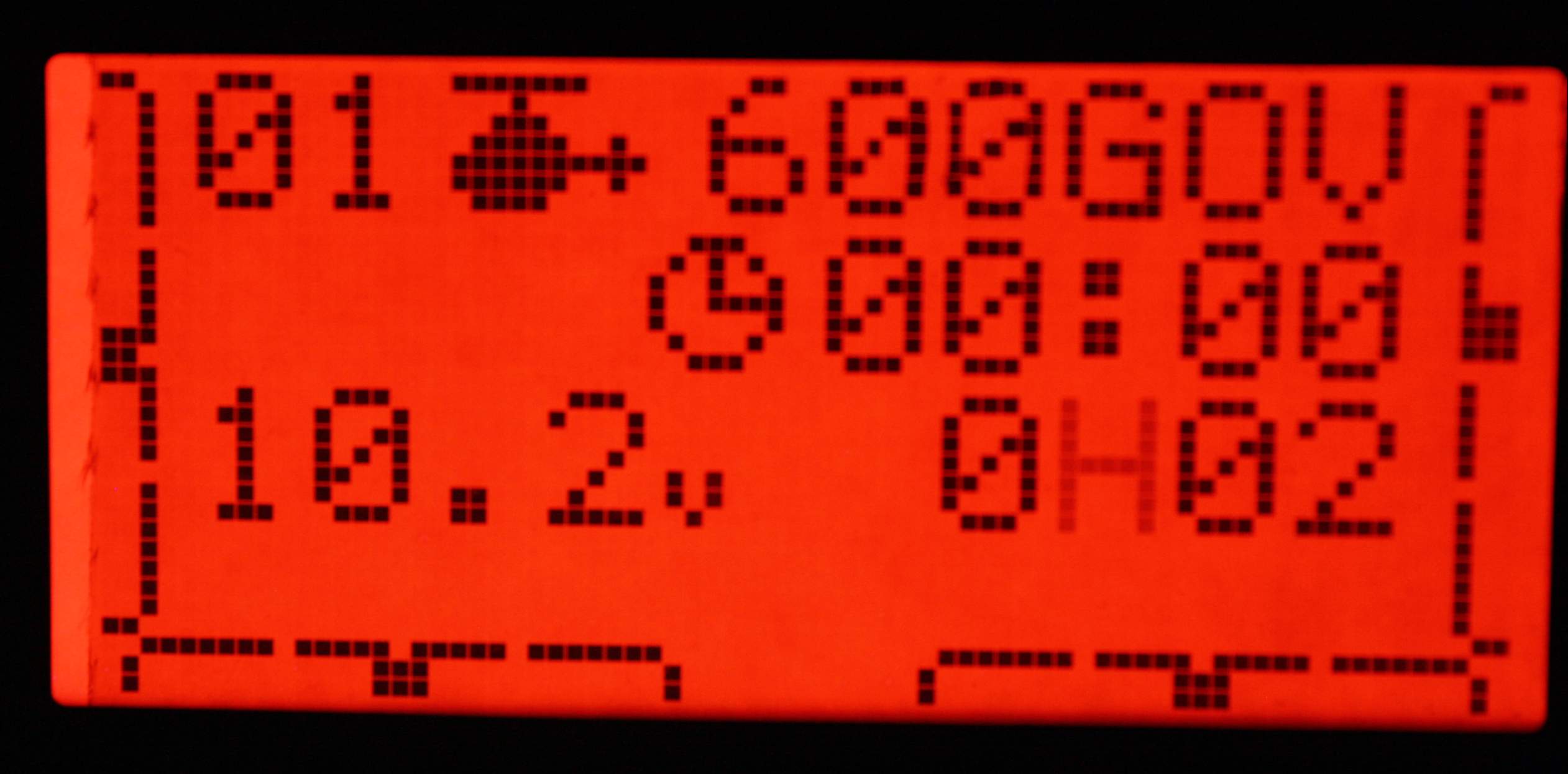

Tja, mein puffrot ist aber auch dunkler(30cd/m²) als Dein babyblau (50 cd/m²) :) Grün wären auch 50 cd/m² gewesen.
Die Foddos sind nicht sooooo schön, ein draußen-Foto habe ich noch nicht gemacht.
Meine Schönheitsfehler sind eine leicht gewölbte äußere Fensterfolie und eine um ca 2mm zu schmale Polarisationsfolie.
Die kleine Macke im Display (auf den Nullen von 600) kommt übrigens vom Vorbesitzer - wahrscheinlich Zigarette oder Lötkolben zu nah gekommen.
Mein Fazit ist aber, daß ich es "beim nächsten Mal" definiv besser machen werde. Könnte ich ja als Umbauservice anbieten.
im dunkeln (man sieht am schwachen H des Timers die lange Belichtungszeit), links die fehlenden 2mm der Folie
im dunkeln.JPG (146.86 KiB) 526 mal betrachtet

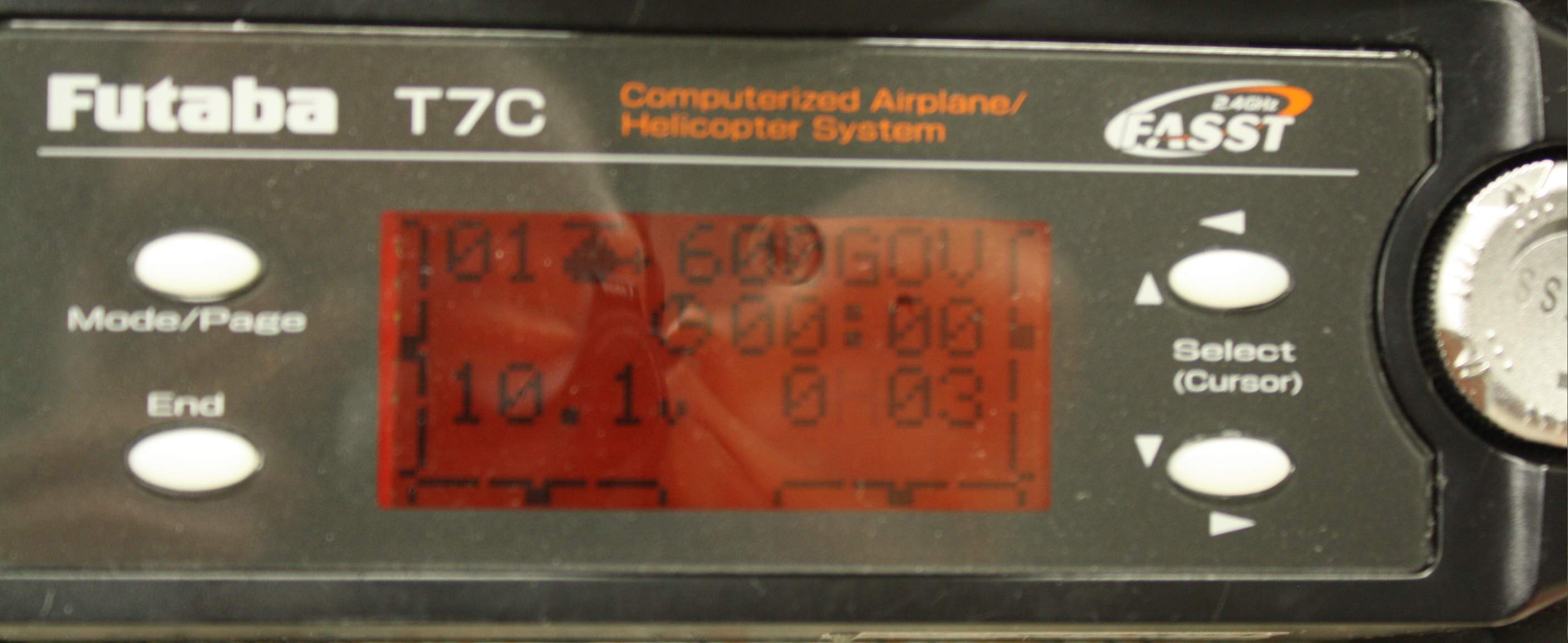

im Kunstlicht (Leuchtstoffröhre), der Blitz tut sein übriges
Übrigens, die perfekten Maße zum schneiden der Folie sind übrigens 25mmx57mm. Dann verrutscht nichts!
Ich habe die Kontake nach hinten umgeknickt und dann durch 2 Bohrlöcher durchgeführt.
Es empfiehlt sich die Kabel vorher anzulöten, da drinnen ist es eng.
Man kann sich das lösen des Flachbandkabels übrigens sparen, ist auch zu empfehlen, ist ne ziemliche Frickelei das wieder rein zu kriegen.

Naja, versaut würde ich nicht sagen. Die Frontfolie war ja schon vorher hinüber. Und die spiegelt ohnehin schon so richtig beschissen. Eigentlich müsste man da eine entspiegelte Scheibe drauf setzen. Auf dem Foto sieht das schlimmer aus als es wirklich ist.
