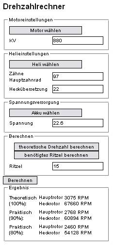

@all: Hab grad meinen YGE neu eingelernt, den Gov.Store deaktiviert, wieder aktiviert, und das Timing auf von 12° auf 18° reduziert.
Dann mit SLS ZX 25C 6S auf 100% Regleröffnung den Heli bis zum "einrasten" hochlaufen lassen. Drehzahl konnte ich dabei nicht messen, da mein V-Stabi gegen den Wind am Boden arbeiten wollte, und somit der Heli etwas kippelig war. Hab leider nur so ein kleines Handmessgerät für die Drehzahl.
Daraufhin 80% Regleröffnung in den Sender programmiert. Da der Wind ne Pause gemacht hat, konnte ich schnell mal messen: 2470RPM
Nun noch 85% getestet: 2650RPM
Die Drehzahl war also realtiv niedrig im Vergleich zu dem, was andere hier im Forum so messen - ABER: Schaut euch mal an, was im Drehzahlrechner rauskommt! Das deckt sich (wenn man nen vollen 22,6V Akku einstellt) ziemlich gut mit dem, was ich so messe... Keine Ahnung, warum bei euch die Drehzahl so hoch ist mit dem Scorpion?!
Temperatur konnte ich natürlich bei den kurzen Laufzeiten im Garten nicht testen - aber zumindest läuft der Motor im Stand und beim Schweben auch mit 12° smooth...

JETZT WEISS ICH DEIN PROBLEM CHORGE!!
Das Zahnrad vom Protos hat NICHT 97 Zähne sondern 93! Änder das mal in deinem Logger und du wirst dich meiner Drehzahl stark annähern.

Hab grad nachgezählt: 97T!
