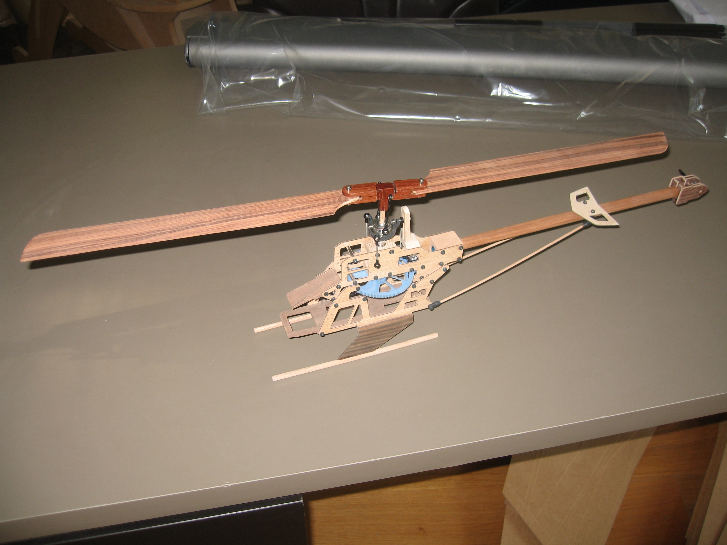

So wurde wohl mal wieder Zeit nen bißchen zu basteln. Sonst setzt er noch Würmer an :D

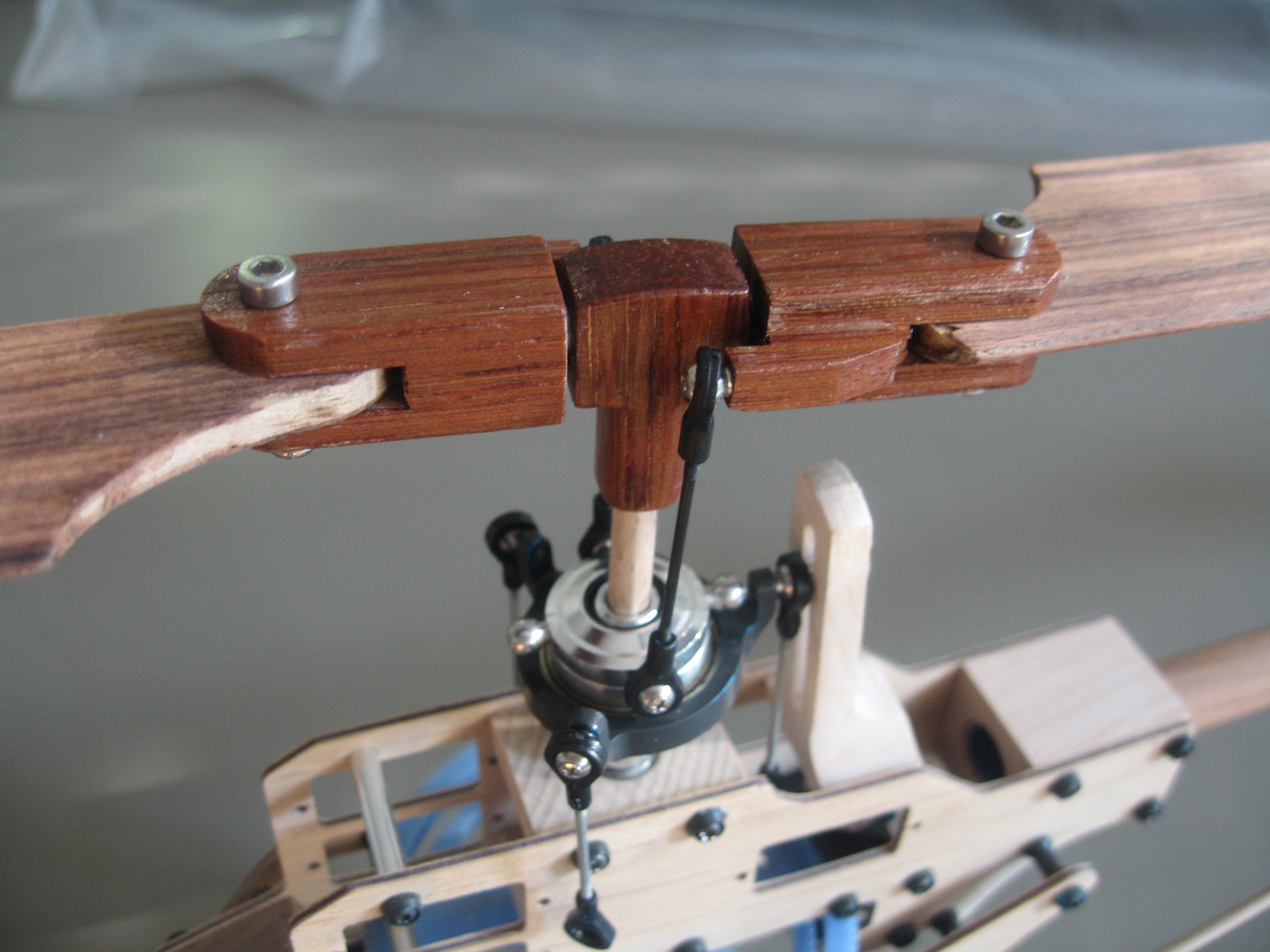

Ja, ich hab´s mir etwas leichter gemacht, es wird jetzt nen Rigid :roll:
Rotorkopf ist aus Afzehlia, Heckrotorgehäuse aus schichtverleimten Palisander.
Die Haube ist in Nussbaum aber noch nicht fertig. Das dauert wohl noch nen bißchen.
Also es ist alles in voller Funktion. Aber fliegen werde ich ihn nicht mehr. Das ist mir zu heikel das zu probieren. Es wird jetzt einfach nur nen schönes funktionierendes Standmodell
das nicht jeder hat.
Hmm, da es nu so ist wie es ist, werde ich mir dann die Hauptzahnräder auch aus Holz machen, die stechen da so arg raus.Aber dann wohl mit ner anderen Übersetzung :lol:
Damit man noch was von den Zähnen erkennt. Mit meiner Maschine kann ich nicht so filigrane Teile fräsen. Dafür ist sie einfach zu groß.
Aktueller Stundenaufwand bisher, 108h reine Bauzeit, 7 Fl. Pushkin Red :drunken: :bom:

DerMitDenZweiLinkenHänden
Beiträge: 1287
Wohnort: Hinterbrühl bei Wien
#82 Re: Flying Forest, erster Heli aus Holz
Gratuliere!
Da hast du dir ein tolles Einzelstück gefertigt!
Respekt!
Mist, mir gehen die Rufzeichen aus...
Kurt
MB
Beiträge: 719
Registriert: 10.10.2006 07:29:48
Wohnort: Wildeshausen
#83 Re: Flying Forest, erster Heli aus Holz
Beitrag von MB »
Danke!
aber noch iss er ja nicht fertig.
Da werden wohl noch ein paar Stunden in´s Land streichen.
Aber wenn die Haube erst mal dran ist, sieht die Geschichte schon mal ganz anders aus.
Lack drauf, damit er nen schönen Glanz bekommt und fertig.
Hmm, nur muss ich mir dann wieder was neues ausdenken, soll ja nicht langweilig werden :wink:

MB
Beiträge: 719
#88 Re: Flying Forest, erster Heli aus Holz
Beitrag von MB »
speedy hat geschrieben:
MB hat geschrieben:Aber fliegen werde ich ihn nicht mehr
Feigling Feigling ;) .... ne quatsch - ich glaub (bzw. ich weiß) ich hätte auch Angst um den Heli ... allerdings brauchst ja für den Schwebeflugversuch keine 3000 am Kopf - und wenn du dann halt für den Versuch die wichtigen Teile gegen Standard austauschst, um mehr Sicherheit zu haben - also Wellen und so, was halt vermutlich schnell nachgeben kann - dann könnte man es ja doch mal für paar Sekunden/Minuten versuchen.
MFG
speedy
.... unf führe uns nicht in Versuchung........ 2 min später Amen
Ich geb ja zu, es reizt mich sehr aber nicht mit den Blatthaltern, da innen und außenkugellager um 2-3 Zehntel versetzt sind bzw. waren. Neu machen kein Problem, hatte nur keine Lust die noch mal zu machen.
Müsste nur etwas nachgestellt werden. Aber da kann man mal sehen, wenn Spindel und Bohrer um 2 /10 versetzt sind. Dann geht die Welle nicht mehr durch.
Aber die Kugel an der Anlenkung würde das auch nicht halten.
Naja und die Blätter sehen zwar gut aus, aber haben natürlich auch etwas Unwucht.
Mit dem originalen Rotorkopf würde ich überhaupt kein Problem darin sehen Ihn fliegen zu lassen.
