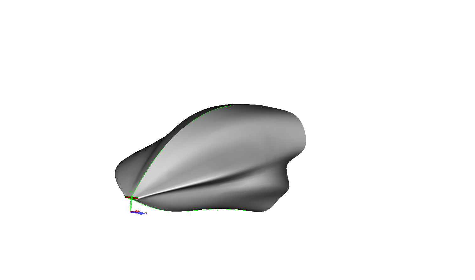

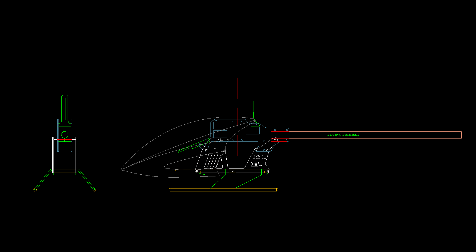

hier mal die ersten Bilder.
Der Entwurf
Der Entwurf

MB hat geschrieben:3 Lagigem kreuzverleimten Funier. (Hoffe das hält so)
Hält auf jeden Fall !
MB hat geschrieben:(Leitwerke aus Bongossi) :D
Bongossi ? Jetzt wirds richtig schwer =D Aber am Heck kanst du das Gewicht gut gebrauchen :mrgreen:

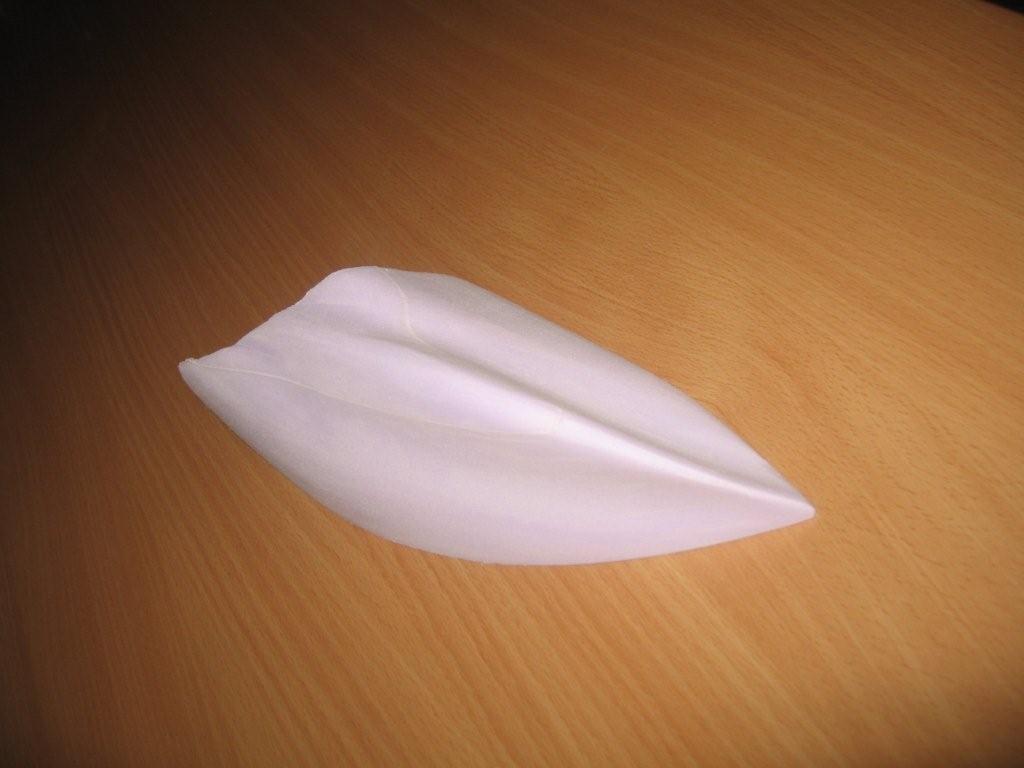

Und der aktuelle Stand.
geschruppte Haubenseite
geschruppte Haubenseite.jpg (104.31 KiB) 4760 mal betrachtet
Fertige Haubenseite
Fertige Haubenseite
fertige Haubenseite.jpg (58.57 KiB) 4757 mal betrachtet

Richtig cool !
Frag mich nur wie du da das Furnier drüber ziehen willst...
Was für ein Furnier nimmst du ?

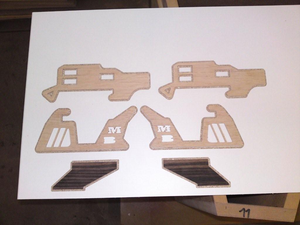

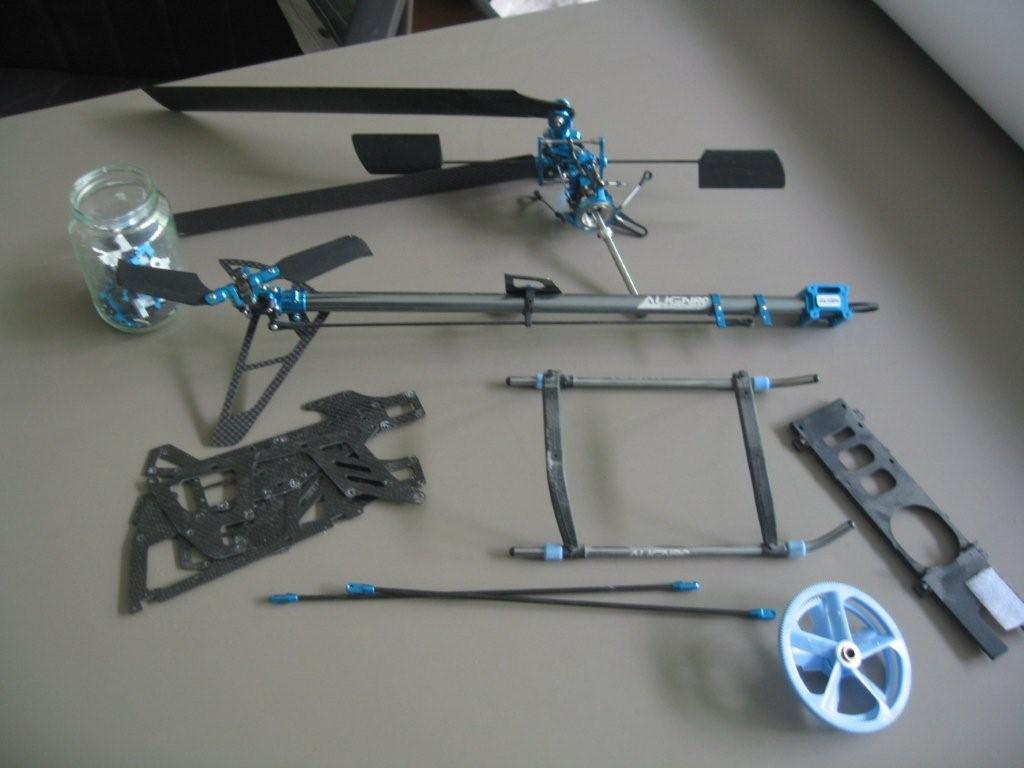

Chassisteile
Der Spender
Der Spender
Der zerlegte REX.jpg (61.73 KiB) 4756 mal betrachtet
Chassis+ Seitenteile für das Landegestell
Teile zusammen
Teile zusammen
Die Teile zusammen.jpg (47.76 KiB) 4614 mal betrachtet

WOW, das is einfach eine geniale idee ;)
