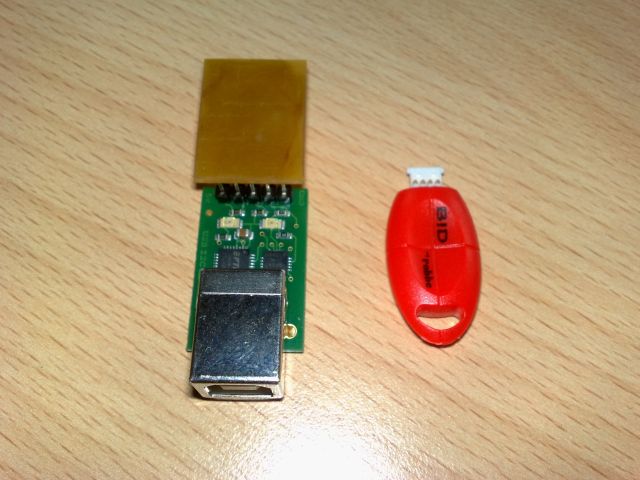

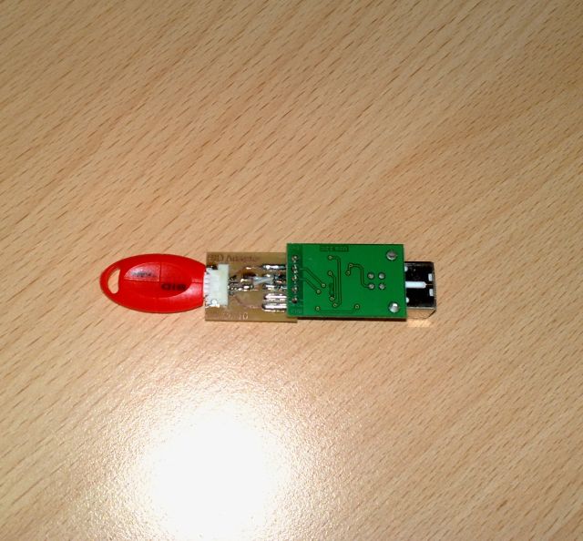

Hey zusammen,
Hier mal ein paar Bilder meines ersten Prototyps für einen BID - USB - Adapter. Die selbstgeätzte Adapterplatine zum Anschluss des BID ist momentan direkt angelötet, aber ich werde sie wahrscheinlich als Stecklösung ausführen und einschrumpfen. Screenschots einer ersten kleinen Software dazu folgen umgehend :-)
Christian
