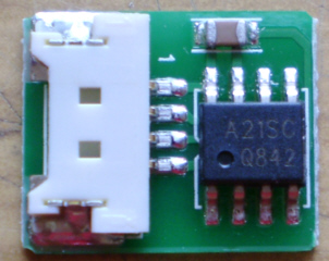

Wäre interessant zu wissen, was in den BID Chips drinne steckt! Vielleicht öffnet mal einer einen... Wenn es nur ein i²c eeprom ist könnte man den einfach auslesen und gucken was so drauf steht!

#7 Re: Robbe BID Chip: auch ohne Lader auslesen?
Ich werd mal bei einem den Schrumpfschlauch entfernen, aber ich glaub die haben da noch Vergußmasse drübergekippt, so wie die Kontur unter dem Schrumpfschlauch aussieht.......

#8 Re: Robbe BID Chip: auch ohne Lader auslesen?
Beitrag von sungamer »
Crizz hat geschrieben:aber ich glaub die haben da noch Vergußmasse drübergekippt
:x Egoisten... Wenn du den Chip Typen sehen kannst mach mal bitte ein Foto von!
Gruß,
Patrick
#9 Re: Robbe BID Chip: auch ohne Lader auslesen?
tststs....... nicht so voreilig. Sah nur auf den ersten Blick so aus, is nix vergossen. Bitteschön ......

#10 Re: Robbe BID Chip: auch ohne Lader auslesen?
Hm... kann leider kein Datasheet finden.. Wenn man die Pin Belegung wüsste, könnte man einfach mal alle Adressen durchgehen.

fireball
#11 Re: Robbe BID Chip: auch ohne Lader auslesen?
Beitrag von fireball »
Ich tippe mal auf ein simples I2S/I2C EEPROM...

#12 Re: Robbe BID Chip: auch ohne Lader auslesen?
Beitrag von frankyfly »
mein Tipp ginge richtung 2kbit EEPROM z.b. Samsung S524AD0X21-SC

#13 Re: Robbe BID Chip: auch ohne Lader auslesen?
Was sich ja sogar ein Stück weit mit der Typenbezeichnung decken würde :)

#14 Re: Robbe BID Chip: auch ohne Lader auslesen?
Schade das bei mir in der Umgebung keiner ist, der die Technik benutzt. Sonst würde ich mal mitm Oszi nachmessen wie die Belegung ist und dann ma mitm Atmel ansprechen.

#15 Re: Robbe BID Chip: auch ohne Lader auslesen?
A21SCQ842 ist soweit ich weiß nicht die Typenbezeichnung sondern ein Schlüssel für die Techn,Daten.
