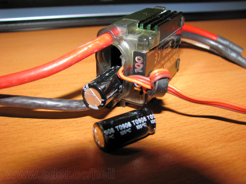

Der ICE 100 hat rundherum 10AWG (6mm2), der 75er hat Akkuseitig 10AWG und Motorseitig 12AWG also 4mm2!
Mein ICE 100 geht am Montag zurück nach Kansas, habe heute einen Kondensator verloren :(
Bin dann noch zwei Akkus geflogen hatte aber kein gutes Gefühl und habs dann trotz dem Traum Wetter bleiben lassen!
Bin gespannt ob das auf Garantie geht!

Na Du machst mir ja mut - hab grad meinen ICE 100 bekommen :)

Autsch :oops: die sind normalerweise recht entgegenkommend!

Hab grad ein Mail an die Reparaturabteilung geschickt, mal sehen was retour kommt!
Wenn CC unkooperativ ist nehme ich die Plastikkappe ab und löte den Kondensator selber rein!

worldofmaya hat geschrieben:Autsch :oops: die sind normalerweise recht entgegenkommend!
Die Kondensatoren? :mrgreen:
