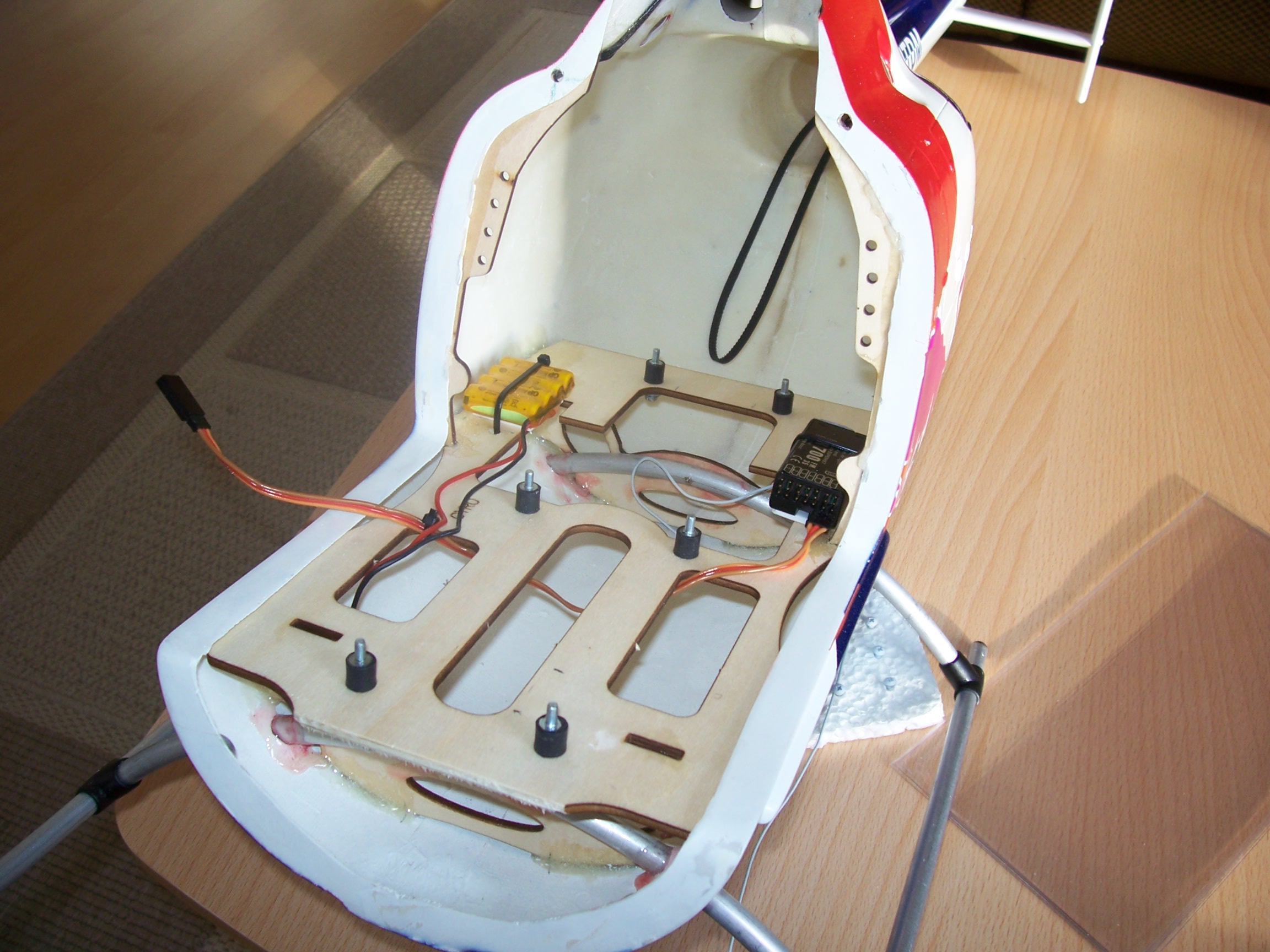

Jetzt kommen die ganzen Details, die zu einem Einbau nötig sind.
Im Rumpf sind jetzt Stützakku und Empfänger untergebracht.
Bild 001.jpg (615.72 KiB) 1616 mal betrachtet

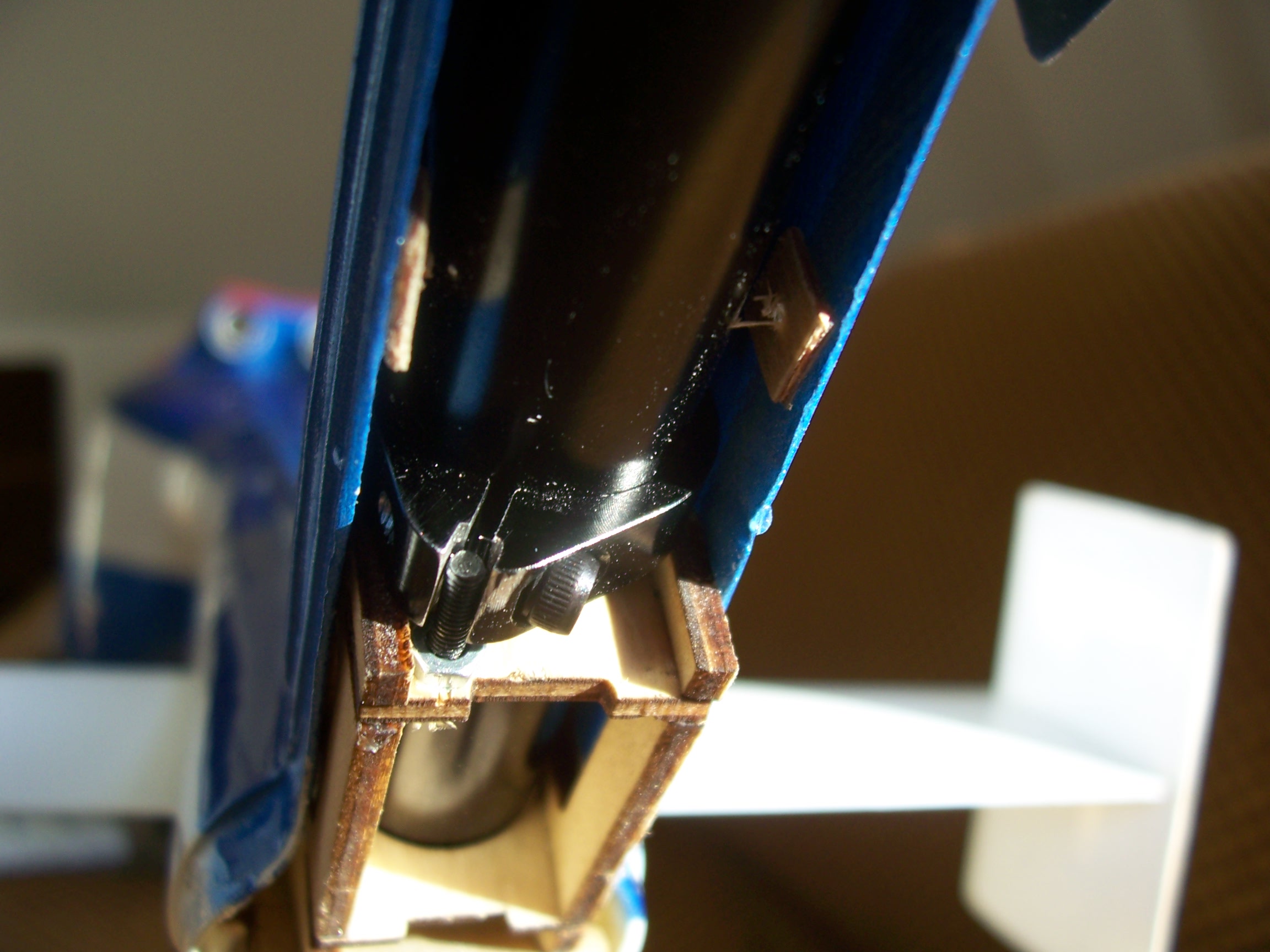

Die Heckhöherlegung mit Heck und Riemen ist montiert.
Bild 002.jpg (452.24 KiB) 1616 mal betrachtet
Der Riemen wird mit diesem Klemmring eingestellt. Das Heckrohr wird auf Spannung gezogen und der Klemmring hält es dann. So ist der Rumpf vorgesehen. Ich habe dann noch eine Verdrehsicherung eingebracht.

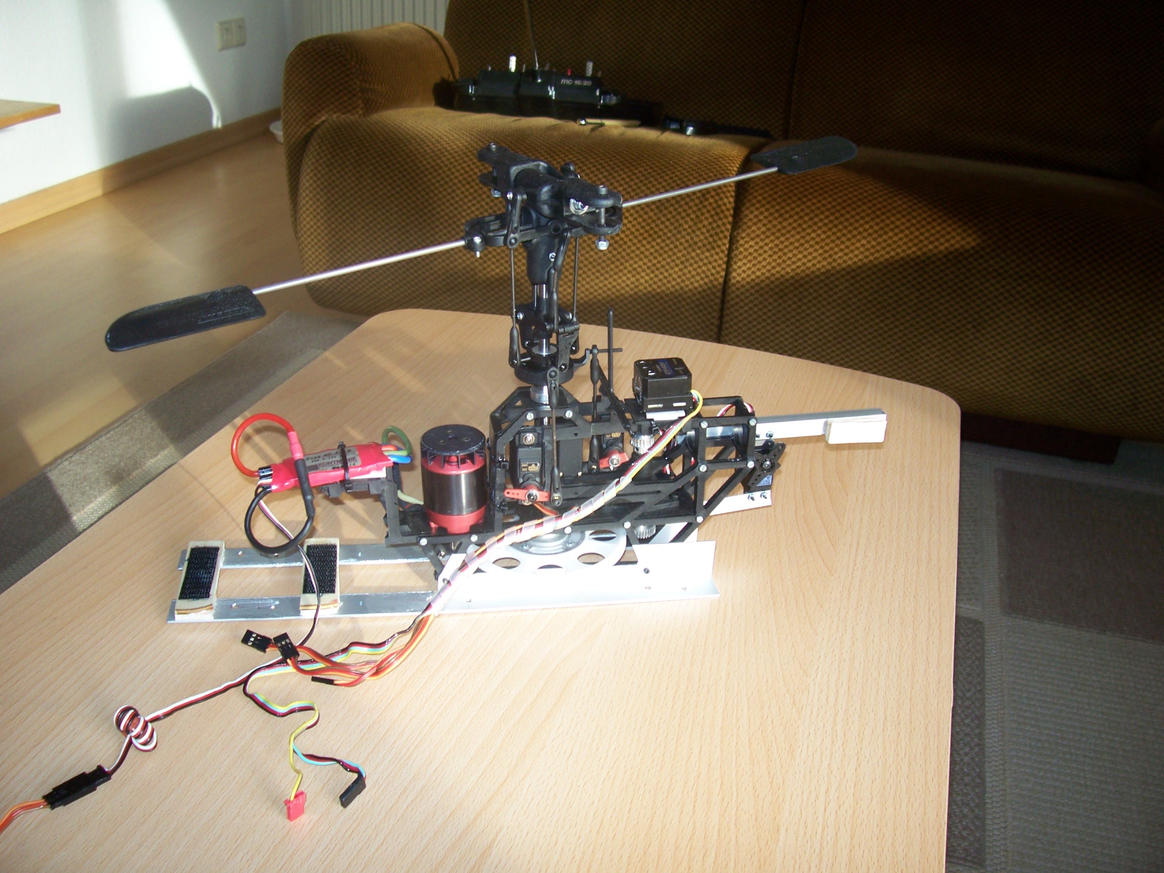

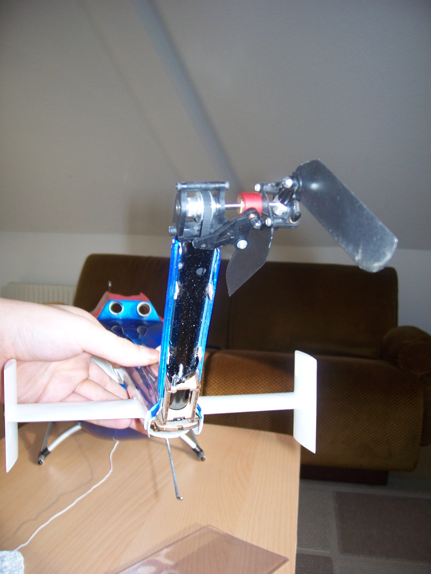

Bei der Mechanik habe ich nochmal die Aufnahme des Heckservos neu gestaltet. Auch die Akku-Auflage ist fertig und die Verkabelung halbwegs gelegt.
Bild 004.jpg (823.07 KiB) 1616 mal betrachtet
Bild 003.jpg (759.75 KiB) 1616 mal betrachtet
Was jetzt noch fehlt is der Bowdenzug für die Heckanlenkung und der EInbau des Ganzen. Mechanik zum Rotordom abfangen und Auswiegen.

So Rumpf ist fertig. Probelauf ohne Blätter war zufriedenstellend. Dann natürlich mit Blättern probiert...und...naja...rumms.
Heli hat sich aufgeschwungen und eins der Leitwerke abgeschlagen, bevor ich ihn ausmachen konnte. Suuuuper :evil:

Das darf doch nicht wahr sein ,Ich habe mich noch die ganze Bilder angeschaut und es ist alles Richtig gemacht worden .
Und auch mit die Gummipuffer ist das richtig.
Ich habe auch meine BO , BK , A-109 und A-119 umgebaut auf die Gummipuffer und auf Anhieb alles Paletti Super .
Wo liegt der Wurm bei dir .
Es tut mir wirklich Leid .
#83 Re: Bo-105 Red Bull
Verfasst: 29.11.2009 21:16:31
von EagleClaw
Ich nehm die Puffer raus und probiers mit ner starren Verbindung.
#84 Re: Bo-105 Red Bull
Verfasst: 29.11.2009 21:25:23
von seitwaerts
nein, würd ich nicht machen.
Bau das Chassis aus, stell es auf nen Standard-Lander, und such die Vibrationen...
Such die Unwucht, die das verursacht... Schneid den kleinen Grat vom Anguss aus dem Hauptzahnrad, schau nach den Heckblättern, nach den Paddeln...
Das wird sicher nicht von den Gummis verursacht...
Bei Rumpfhelis muss die Mechanik wesentlich suaberer aufgebaut sein... (mal abgesehen davon, dass sie eh sauber aufgebaut sein sollte, Vibrationen kosten Energie...)
Die Gummis sind schon gut.
Mein Eichhörnchen sitzt (bzw hängt) an sechs Gummis am Chassis, da schüttelt sich garnix, zu keiner Sekunde
