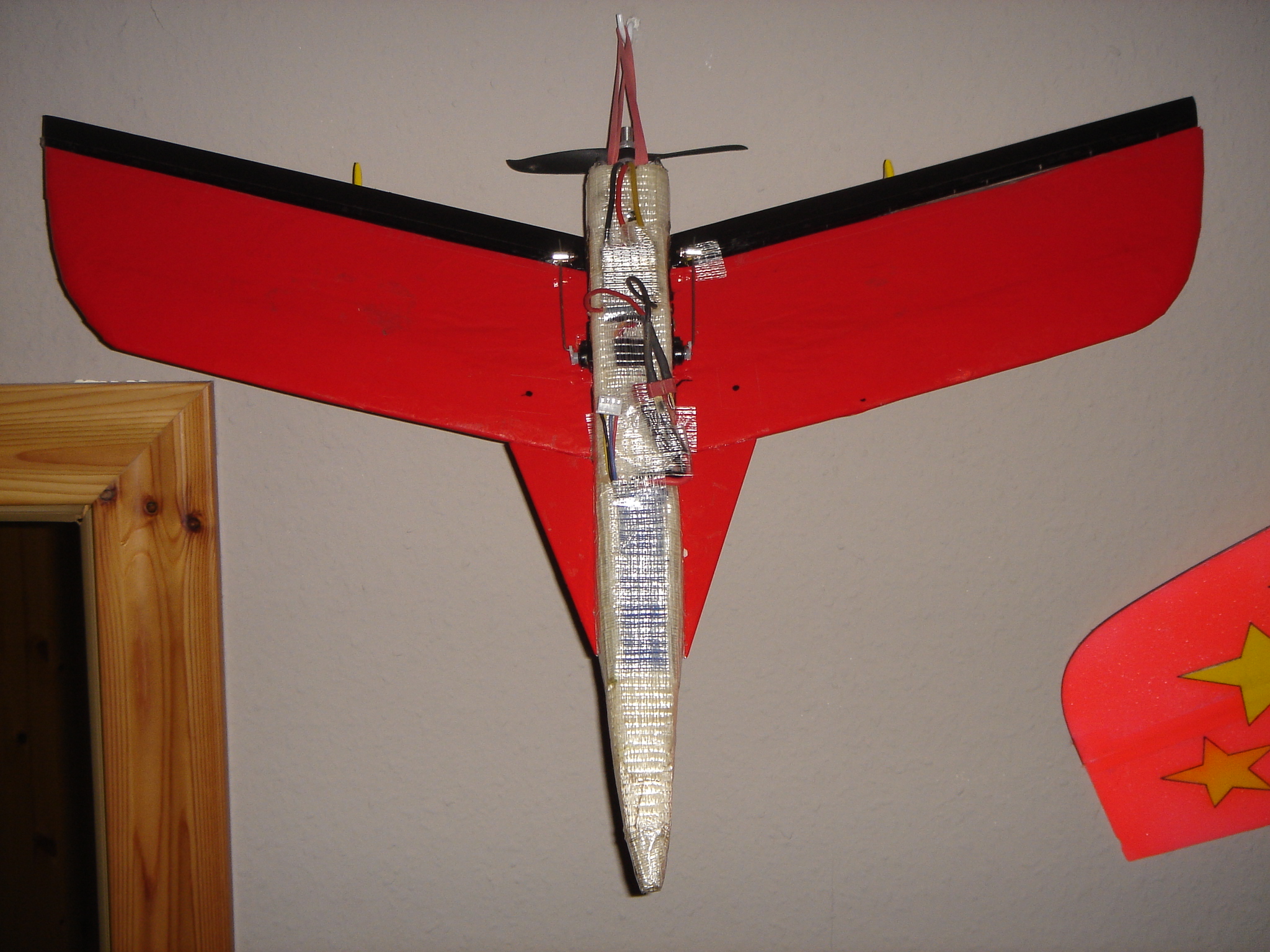

Update:
Immer wieder ist es passiert, dass der RJ (Rapid Jet) spontan selbständig anfing zu rollen und dann unkontrollierbar wurde.
NAch dem letzten Eindübeln habe ich mich entschlossen, den Kleinen zu überarbeiten.
1. HK-Servos raus und Futaba rein
2. Bespannung runter und erneuert
3. Depron-Vorflügel ab und durch Balsaholz-Vorflügel ersetzt
4. Ruder verstärkt
5. Rumpf mit Tape verstärkt
6. 3s1300 Lipo durch 3s1600 ersetzt
Jetzt wiegt das Teil FETTE 380g! :shock:
Gestern war dann Erstflug.
Maiki durfte wieder werfen und siehe da...bis auf ein Rollen, was ich erstmal weggetrimmt habe (wird Zuhause mechanisch geändert) , fliegt der Kleine wieder.
Jetzt wesentlich sauberer und präziser!!!! :bounce: :bounce: :bounce:
Im Gegensatz zu vorher kommt der RJ schneller rein, was vermutlich mit dem höheren Gewicht zu tun hat.
Einzig...mit der Fluglagenerkennung hapert es etwas, was ich aber durch entsprechende Farben/Muster noch ändern werde.
Freue mich schon auf den nächsten Flug!!!!

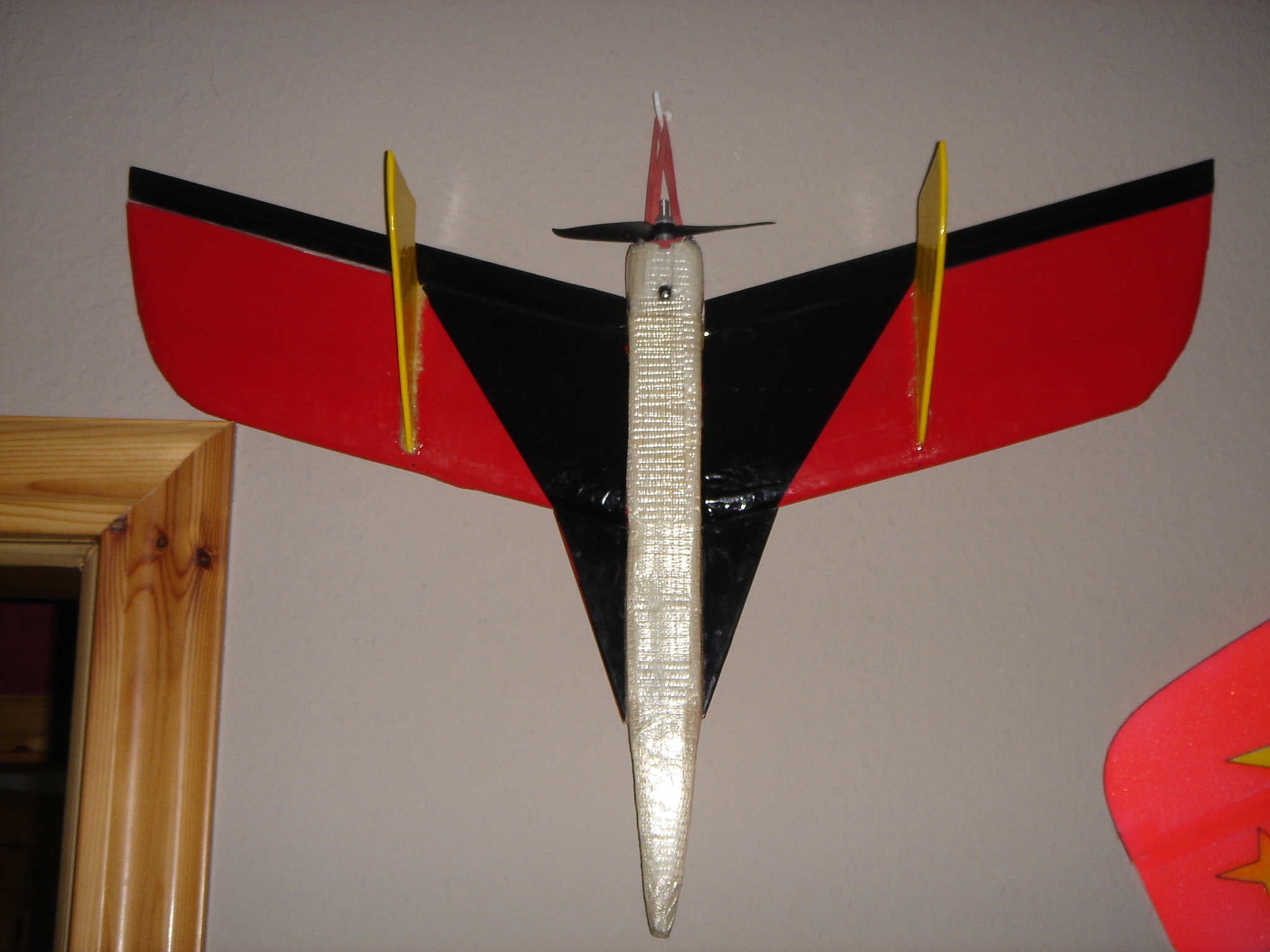

#84 Re: Rapid Jet von Jomari
Verfasst: 30.12.2009 13:06:28
von -Didi-
Jetzt mit etwas geändertem Design, damit ich den Kleinen besser erkennen kann...
