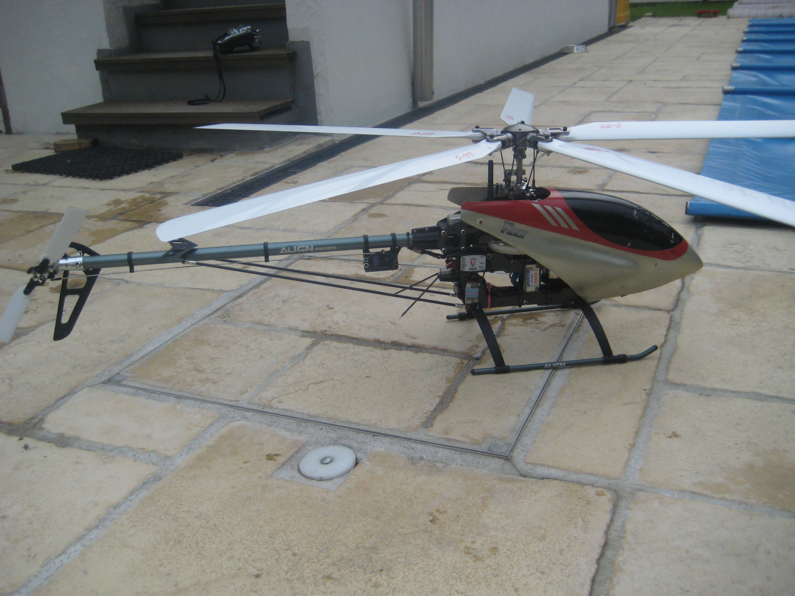

ich habe heute ein Testschweben im Garten mit meinem neuen Setup gemacht. Mit einigen Feineinstellungen bin ich soweit recht zufrieden.
Feineinstellungen welche notwendig sind:
+ Spurlauf optimieren
+ PP-Anlenkung Servonkreis verkleinern
+ Rundflug durchführen
Setup:
HR: Blattschmied 600mm Jazz
HeRo: Blattschmied 105mm
Taumelscheibe Manuell verdreht
Drehzahl: muss ich noch auslesen :oops:
Hier noch ein Foto von meinem Trainer, welcher dann in eine Hughes 500D umgewandelt wird.
Das ist übrigens meine "Crash-Trainer-Haube"

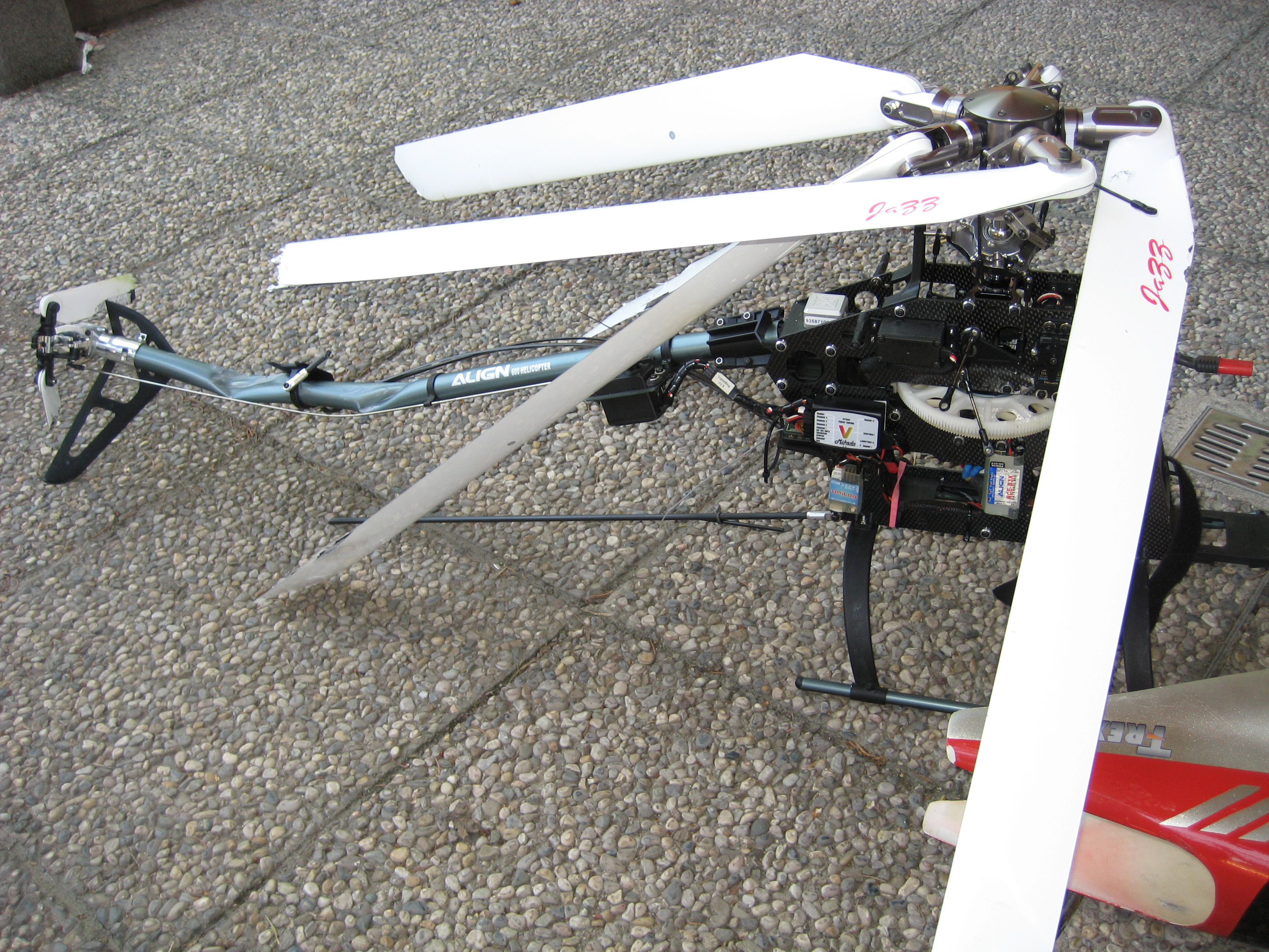

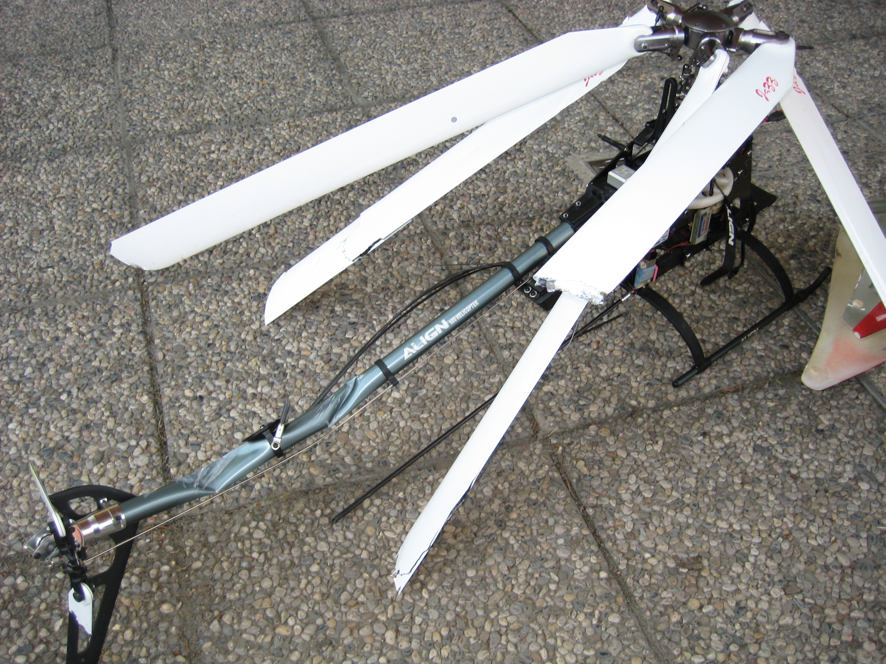

Tja, was soll ich sagen. Das ging so schnell. Ich bin am Clubflugplatz da ich einen Rundflug testen wollte. Ich schwebe eben so einmal los, als ich mir dachte jetzt probiere ich einmal einen Rundflug. Zuerst "schwinge" ich ein bisschen von links nach rechts hin und her als ich ein leichtes aufschauckeln bemerke, wobei sich dies ein wippen über Nick bemerkbar machte. Als ich mir dacht .. Ups.. ich sollte weiter schweben damit sich dies beruhigt.... schauckelte sicht der Heli ganz extrem auf so dass er quasi in der Luft "explodierte" (natürlich nur bildlich gesprochen). :shock:
Hinüber ist alles was hinten rum ist.
(Ausser Heckservo)
Sogar die Heckrotorwelle ist verbogen. Echt hinten ist kein Teil mehr ok. Inkl Heckrohrhalterung.
Alle Hauptrotor Gestänge
Alle Rotorblätter
Alle Servohebel
das kostet wieder viel Zeit und Gedanken was man verändern muß. Hat jemand eine Idee was so ein aufschaukeln beim V-Stabi verursacht.

Mein "Beileid", sieht echt heftig aus :cry: :cry: , habe gesehen das der TS-mitnehmer auch abgebrochen ist, sonst auf der Ts noch alles in ordnung?
Hört sich nach überreagieren/aussteuerung v-stabi an :?:
Gruss Stef

more power hat geschrieben:habe gesehen das der TS-mitnehmer auch abgebrochen ist
Nein schaut nur so aus. Hat sich nur von der Halterung herraus gelöst. TS ist zumindest otisch i.O. Ich mache mir nur sorgen wegen dem RK, bzw der Blatlagerwellen - ob die noch gerade sind.
Also ich vermute auch das das von V-Stabi ist. Ich hab es zwar schon einmal gesagt aber einen Versuch mache ich noch mit dem V-Stabi. Dann fliegt der wirklich raus.

gesa2x hat geschrieben:Hat jemand eine Idee was so ein aufschaukeln beim V-Stabi verursacht.
hatte ich bei meinem 250er mit Mini-V-Stabi und 3-Blattkopf auch. Habe dann folgende Punkte geändert: schnelleres Heckservo genommen, Anlenkung am Heckservo verkleinert, Empfindlichkeit fürs Heck am V-Stabi verkleinert, größere Heckblätter. Siehe da, das Heck steht prima.
Meine bisherigen Erfahrungen bei Heckproblemen, egal ab V-Stabi, AC-3X oder BeastX - es ist immer die Mechanik und sind die Einstellungen am Stabisystem schuld wenn das Heck nicht ruhig ist. System ist dann egal.

Hallo Georg,
mich wundert, dass Du auf einem Mehrblattkopf mit FBL-System Blattschmied-Blätter fliegst. Hast Du mal gemessen, wieviel Vorlauf die haben? Aus meiner Erfahrung mit Blattschmied-Blättern (die Jazz kenne ich nicht) haben Blattschmieds ganz ordentlich Vorlauf. Es könnte sein, dass das V-Stabi durch den Vorlauf und die dadurch vermutlich höheren Steuerkräfte (ggf. machen die Servos Probleme) aus dem Tritt gerät. Was hast Du denn für Servos montiert. Die sollten sowohl schnell als auch stark sein. Im Schwebeflug sind Mehrblattköpfe sogar schwebestabiler als Paddelköpfe. Im Rundflug kommt aber dann der Effekt des Aufsteigens und Wegrollens dazu. Und der sollte eigentlich durch das V-Stabi ausgeregelt werden.
Battschmied hat übrigens dem Markt folgend inzwischen auch FBL-Blätter als Ultra Blackline FBL im Angebot.
Gruß Dieter
