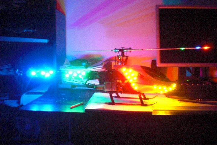

Weihnachtsbaum... gestern fertiggeworden ;)

Das blendet doch dermaßen, oder?

Weiss ich noch nicht, das Foto ist gestern Nacht um 1 entstanden - da wollt ich die Nachbarn nimmer mit einem Testflug im Garten wecken :D
Zur Not wird von 3S auf 2S "umgebaut" - also per Balancer-Stecker abgegriffen. Lieber wäre mit eine PWM-Steuerung der LEDs über den Sender, aber ich hab am R617 leider keinen Kanal mehr frei - allerdings hab ich nen 8-Kanal FrSky-FASST-Empfänger im Zulauf, der eigentlich für den WiiCopter gedacht war... ;)

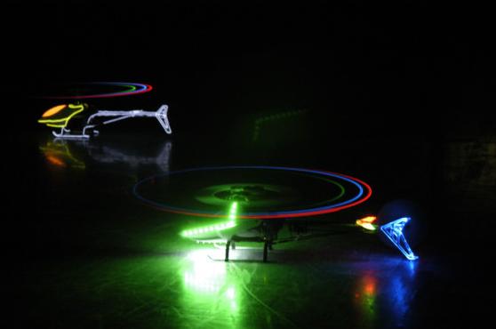

Zu der Frage sind LED's zu grell kann ich nur immer wieder dieses alte Bild aus der Schublade holen.
Ich denke dann braucht man nicht mehr weiter Diskutieren, oder?
@ Marcus bitte achte vor den Flügen darauf, das du von den LED's nicht geblendet wirst. Es passiert ganz schnell, dass du dagegen den dunklen Ring des Rotors nicht mehr siehst und die Lage nur schwer einschätzen kannst.

Man sollte bei solchen Aufnahmen bedenken, das die Belichtung natürlich auf das hellste Objekt erfolgt, und andere Objekte erheblich dunkler erscheinen. Außerdem sieht man von den Leuchtschnüren bei Tag so gut wie garnix, während man mti LED-Stripes auch bei diesigem Wetter hervorragend fliegen kann. Ideal ist ein dimmen über PWM, um sie be Dunkelheit in der Helligkeit reduzieren zu können.

Hat wunderbar geklappt, alles ganz geblieben. Blendproblematik gabs keine :)
