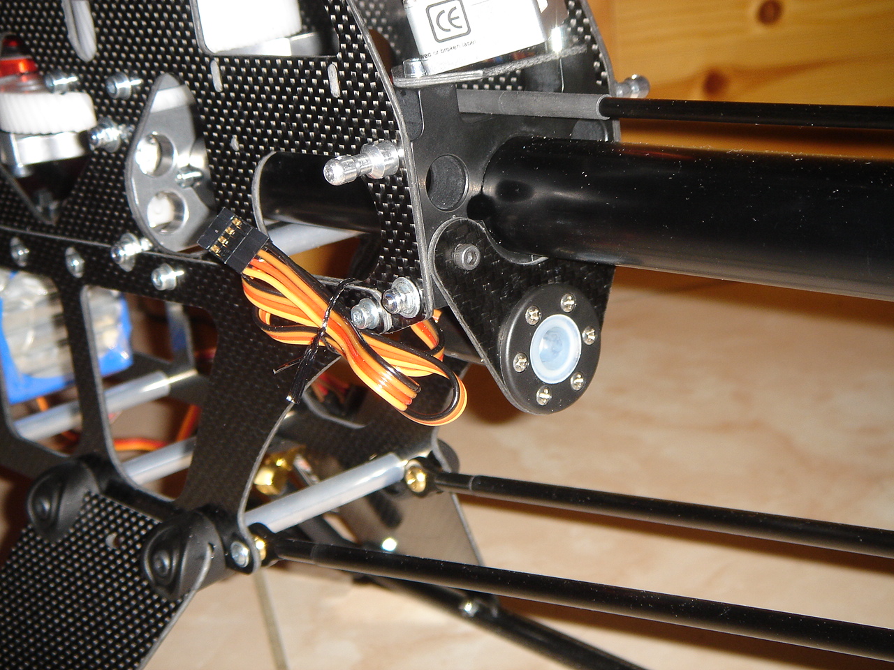

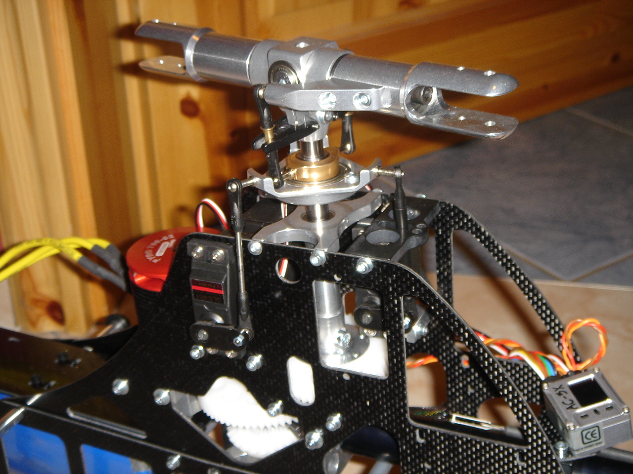

Und hier mein Tageswerk:
Mit fertig montiertem Motor und Servos, sowie programiertem Jive.
Alles restlichen Komponenten habe ich provisorisch angesteckt und das AC-3X hat auch sein Grundsetup, so dass die Servos schon in die richtige Richtung gehen.
Was interessant ist: Da ich mich ja schon ausführlich mit 3Digi und BEast ausseinder gesetzt habe, ist AC-3X einstellen ein klacks!
Und ich finde ja dieses Display geil!!!
Mit 6s Zippy, damit der "Kleine" nicht dauernd umkippt.
Der Kopf mit den montierten Servos.
Und einmal das "Loch" hinten...

Wassn das fürn Loch? *kopfkratz*
mfg Basti
-Didi-
Beiträge: 13124
Wohnort: Kiel
#89 Re: Hier geht es endlich los...TDR 2010! *hüpf*
Beitrag von -Didi- »
bastiuscha hat geschrieben:Wassn das fürn Loch?
Ausspuff! :mrgreen:
