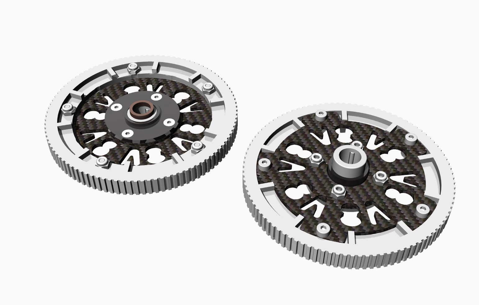

hier mal das Rendering des gedachten Adapters.

Hi Jürgen,
ich mag Deine Liebe zum Detail! 8)
Wenn es jetzt noch hält und gut fliegt! :drunken:
Gruß Jens

Moin Jürgen,
das bekommt doch jetzt eine solide Basis.
Toppen könntest du es nur noch, wenn du eine eigene Alu-Narbe fräsen/ drehen würdest, in die der Freilauf eingepresst wird. Und woran außen dann das Platik-Zahnriemenrad geschraubt wird. Dann wären die Ungenauigkeiten durch den keinen Lochkreis des Align-Freilauf-Teils auch noch beseitigt und der Rundlauf wäre perfekt.
Dann baue doch mal deinen Prototyp zusammen und berichte uns Neugieriegen :D
Somit ist jetzt auch wieder jeder Motor mit einer 3,x mm Welle möglich, oder? Welche Übersetungsverhältnisse Hauptrotor -> Motor und Hauptrotor -> Heckrotor sind somit jetzt möglich?
Und wie sieht es mit der Riemenlänge, bzw. Achsabständen (HRW zum Motor und HRW zum Heck) bei diesen Übersetzungsverhältnissen aus?
Mirko

Hi Mirko,

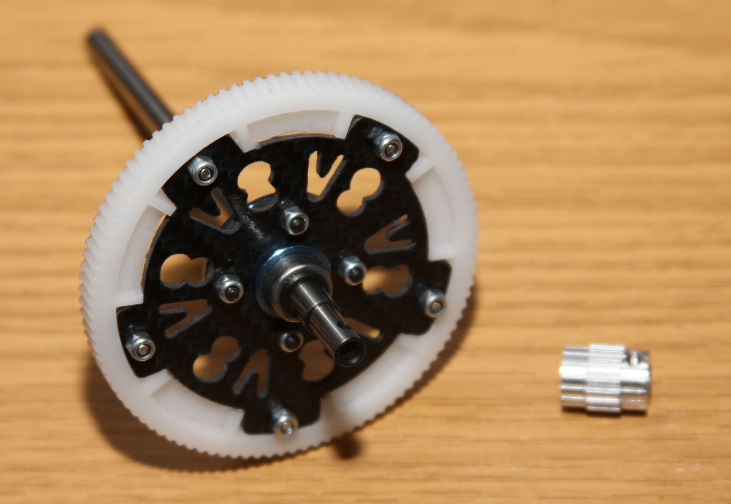

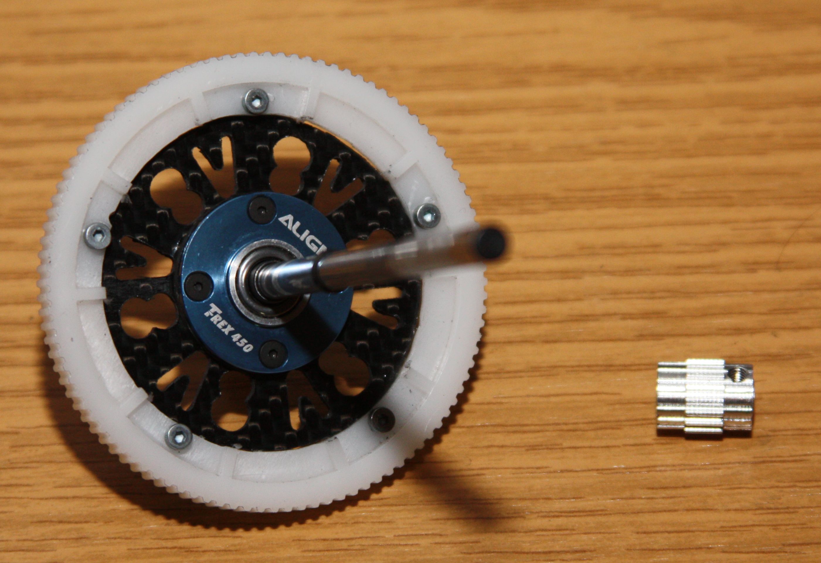

Husi hat geschrieben:Dann wären die Ungenauigkeiten durch den keinen Lochkreis des Align-Freilauf-Teils auch noch beseitigt und der Rundlauf wäre perfekt.
der wird ja gar nicht zum Zentrieren genommen. Sondern der Absatz des Aluteils auf der Rückseite.
Das gleiche Verfahren benutze ich schon länger bei unseren Modul 1 Zahnrad Sätzen für den T-Rex600. :)
Motormäßig könnte man wohl bis 14 Zähne runter. Das KDS Hauptzahnrad hat immer noch 100 Zähne, das Protosrad hat 120 Zähne aber ein anderes Profil.
Am Heck gehen in der jetzigen Version max 21 Zähne und bis 11 runter.

Oberseite und 17er Ritzel ohne Freilauf
Unterseite
Unterseite

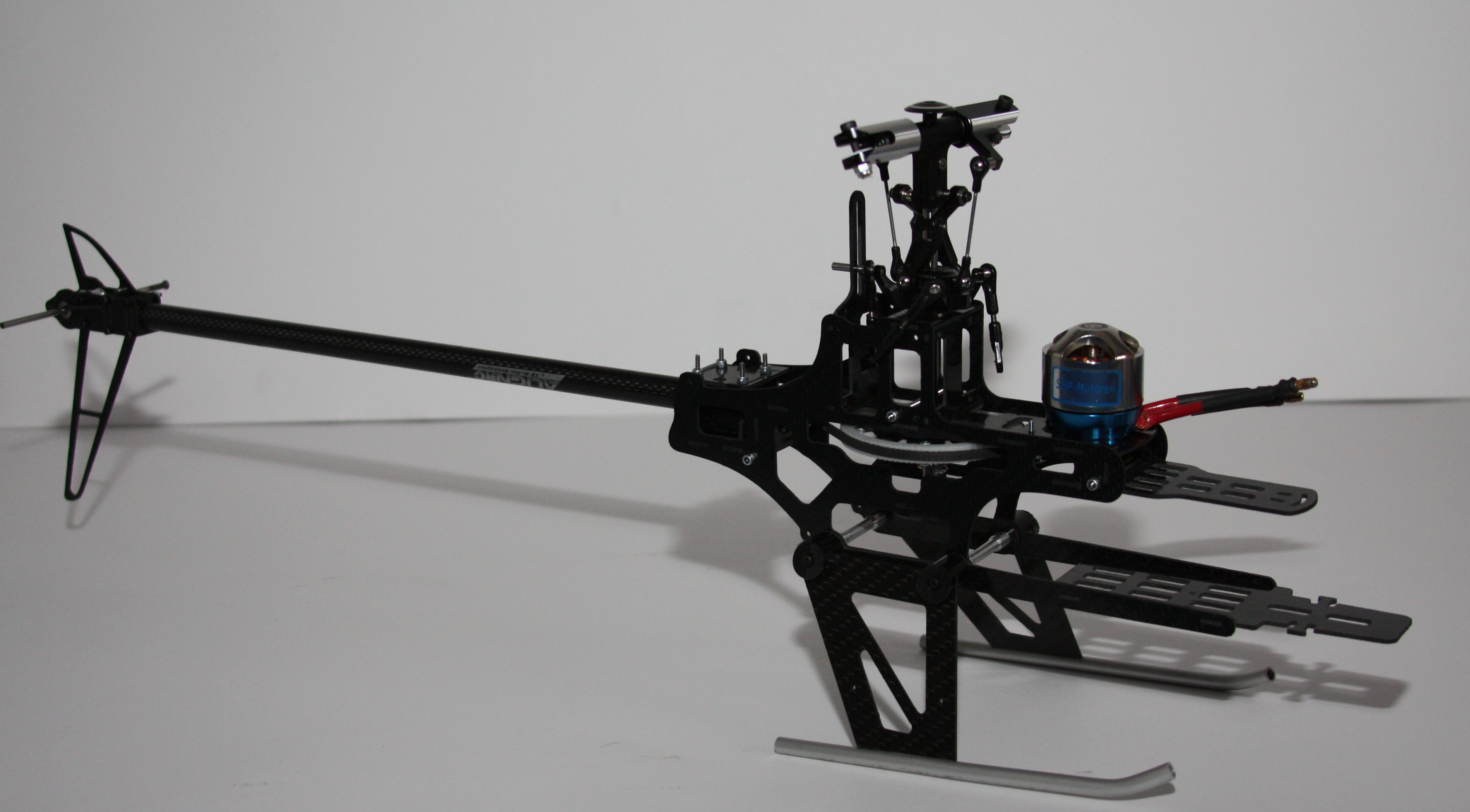

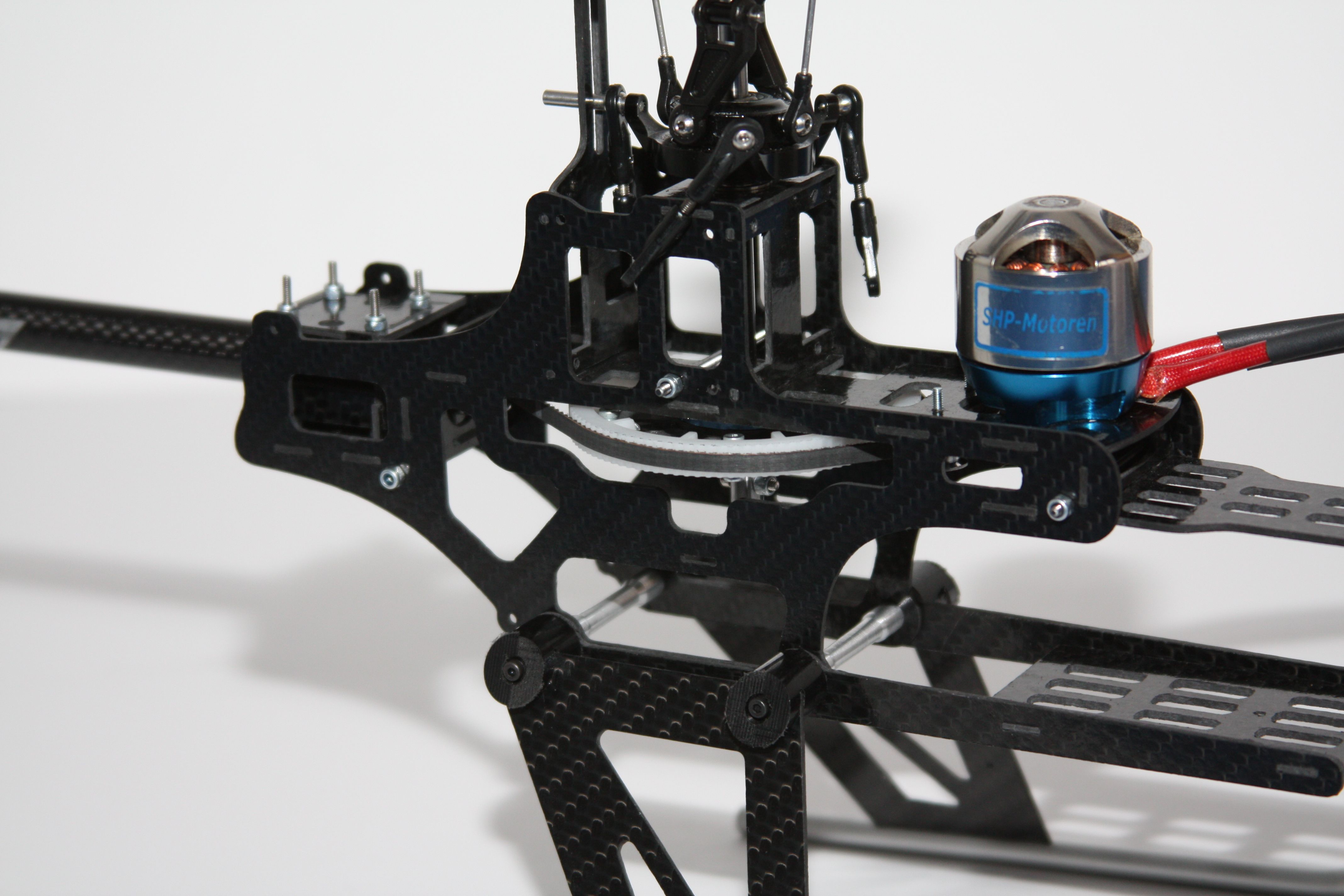

und hier mal das MP-Style Chassis mit den angepassten Seitenteilen (da sollte auch das 120er Protos Rad reinpassen).
Die Füße sind in der Serie dann ohne Durchbrüche.

#84 Re: Kann man das machen: einen leisen V8?
Beitrag von Bran »
Schaut doch schon mal sehr sehr nett aus. Weiter so!

Was passen eigentlich für Blätter drauf?
350er?
yogi149
#87 Re: Kann man das machen: einen leisen V8?
Beitrag von yogi149 »
Bran hat geschrieben:Was passen eigentlich für Blätter drauf?
auf das gezeigte Chassis erstmal 325er
Für die längeren such ich noch das Heckrohr, Riemen dafür hab ich schon.
