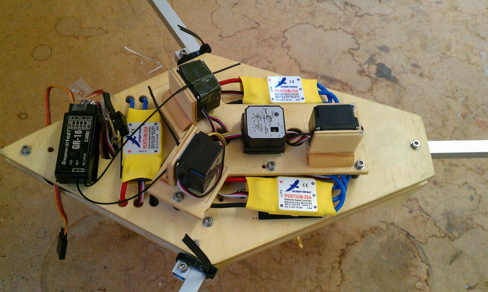

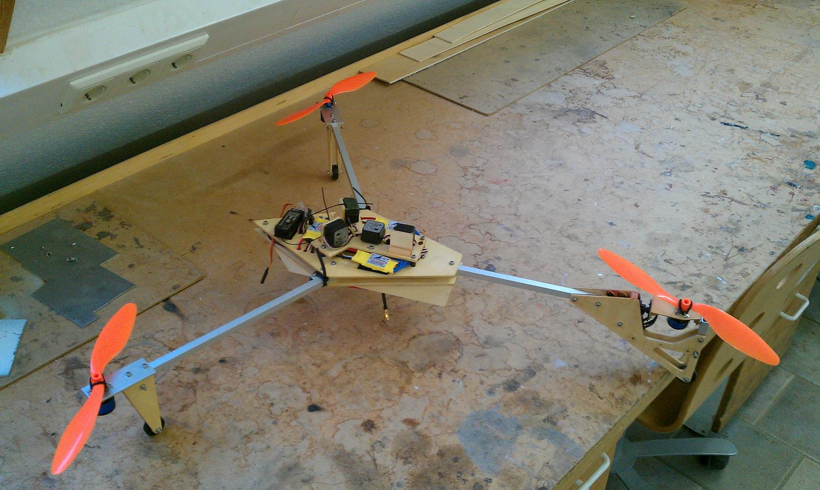

Hier ein kleines Update. Heute habe ich den Tri wieder zusammen gebaut und einen kurzen Testflug gemacht. Erster Flug seit fast 2 Jahren ... :oops: Geht sogar noch! :D
Gewicht flugbereit beträgt 1090 g.
Anbei noch zwei Bilder vom aktuellen Zustand und ein kurzes Video vom heutigen Testflug.

Ich bin jetzt kurz davor, den Apparat doch auf NanoWii umzurüsten - auch wenns dann nicht mehr retro ist. :wink: Eine Sache nervt mich an der jetzigen Lösung nämlich: zum Starten ist immer Starthilfe notwendig. :|
Warum? Die Gyros müssen fertig initialisiert sein, wenn die Regler angeschlossen werden sollen, andernfalls initialisieren die Regler nämlich nicht. Um das zu schaffen, muss man Empfänger und Gyros erst separat mit Strom versorgen ("Starthilfeakku"), dann initialisieren die Gyros, danach kann man dann den Flugakku an die Regler anschließen. Nun übernimmt das BEC und der Hilfsakku kann entfernt werden.
Wie gesagt, dieser Umstand stört mich zunehmend, zudem ließe sich eine Menge Verkabelung mit der NanoWii sparen. Mit dem Empfänger müsste sogar der Betrieb über Summensignal möglich sein, das würde dann noch mal extra Kabel einsparen.
Aktuell habe ich mit dem Heckservo etwas Trabbel, es hält die Position nicht sauber, sondern schwingt immer etwas um die Position herum. Anfangs dachte ich, das käme evtl. vom Gyro und nicht richtig eingesteller Empfindlichkeit, aber das Servo hat diese Macken auch am Servotester. Also ist das Servo wohl schon ab Werk defekt, das Phänomen ist jedenfalls von Anfang an da gewesen.
