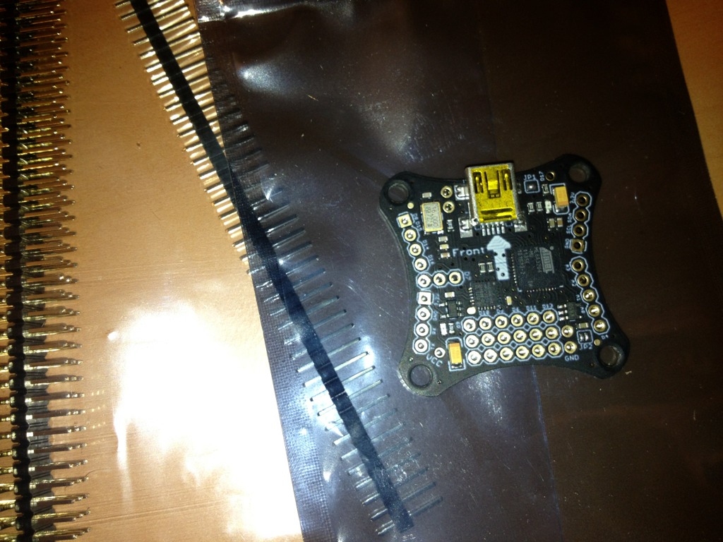

#78 Baubericht Wii-Y6
Beitrag von -Didi- »
Das ging schnell!!
Nun erstmal irgendwas basteln, da bei mir die Bohrungen um 45 Grad versetzt sind.

Ich bin gerade dabei, dass Board anzuschließen.
Bis dato habe ich das Alte Board über das BEC eines der Regler mit Spannung versorgt. Ich habe dazu einfach bei fünf der Servobuchsen am Board den passenden Pin nicht eingelötet.
So wollte ich das wieder machen.
Ist das zwingend nötig oder kann ich die Stecker von allen sechs Regler voll verschaltet aufstecken und damit alles 6 BECs parallel nutzen?
Jumper 1 muss ich anscheinend öffnen?
#80 Re: Baubericht Wii-Y6
Steht in der Anleitung, Didi - da mußt du auch schaun wegen der Lötbrücken auf dem Board. Habs gerade nicht greifbar
ronco
Beiträge: 282
Registriert: 19.11.2011 16:13:42
#81 Re: Baubericht Wii-Y6
Beitrag von ronco »
das kannst du hier genauso machen .. löte einfach nur bei einem ESC stecker den + pin mit an und schließe rechts neben den pins den jumper (jp 2)
[edit]
ist halt immer fraglich ob sich die ESC BEC's untereinander vertragen .. um auf nummer sicher zu gehen ist nur 1 anzuschließen die beste lösung
[/edit]
gruß
Felix
-Didi-
