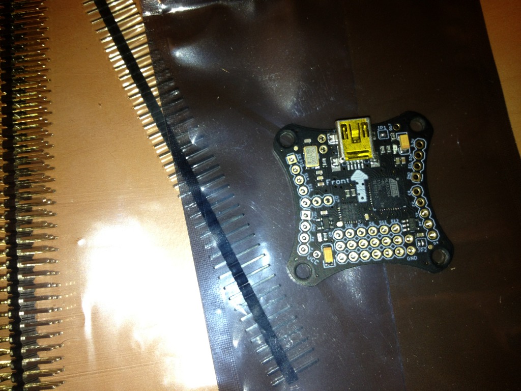

Ich bin gerade dabei, dass Board anzuschließen.
Bis dato habe ich das Alte Board über das BEC eines der Regler mit Spannung versorgt. Ich habe dazu einfach bei fünf der Servobuchsen am Board den passenden Pin nicht eingelötet.
So wollte ich das wieder machen.
Ist das zwingend nötig oder kann ich die Stecker von allen sechs Regler voll verschaltet aufstecken und damit alles 6 BECs parallel nutzen?
Jumper 1 muss ich anscheinend öffnen?

Steht in der Anleitung, Didi - da mußt du auch schaun wegen der Lötbrücken auf dem Board. Habs gerade nicht greifbar
#81 Re: Baubericht Wii-Y6
Verfasst: 26.06.2012 16:00:12
von ronco
das kannst du hier genauso machen .. löte einfach nur bei einem ESC stecker den + pin mit an und schließe rechts neben den pins den jumper (jp 2)
[edit]
ist halt immer fraglich ob sich die ESC BEC's untereinander vertragen .. um auf nummer sicher zu gehen ist nur 1 anzuschließen die beste lösung
[/edit]
gruß
Felix

So, die Hardware habe ich eingebaut (Regler sind noch nicht angeschlossen).
Ich habe jetzt Arduino 1.0.1 runter geladen und installiert.
Dann via USB das NanoWii angeschlossen, Spannung an, Treiber für Leonardo installiert, COMport eingestellt und das Leonardo Board ausgewählt.
Auf Multiwii.com habe ich mir "MultiWii_dev_20120622" geladen, entpackt und wollte die config.h öffnen.
Irgendwie will Arduino die Datei nicht öffnen.
Was klemmt?

Du sollst ja auch nicht die cofig.h öffnen, sondern die MultiWi...ino ;)

Software ist drauf und ich ahbe ein paar Einstellungen gemacht wie z.B. SumRX Futaba, NanoWii, usw.
Mit Hilfe der GUI habe ich jetzt meine Servowege und Nullstellungen im Sender eingestellt (1000,1500,2000)
Soweit sieht alles gut aus.
Habe ich was vergessen?
NACHTRAG: Was hat das mit ACC auf sich?
Habe da noch nichts programmiert, noch einen Schalter zugewiesen.
Angezeigt werden krumme Werte. :oops: :oops:

Erster Test...fliegt!! :bounce:
Leider stürmt es hier mal wieder, so dass nur ein paar Minuten auf der Stelle schweben möglich waren.
Eigentlich sind aktuell nur drei Dinge noch unklar:
1. ACC...was ist das und wie nutze ich das bzw wo muss ich was programmieren?
2. Mein Y6 giert gegen den Uhrzeigersinn...was tun?
3. Das Teil ist noch auf allen Achsen zu träge...wo dran drehen?
Jetzt fehlt noch eine einfache Haube/Schutz für die Elektronik!?
Danke und Gruß
Didi

-Didi- hat geschrieben:Erster Test...fliegt!! :bounce:
zu 1. acc macht das der kopter sich selbst wieder in eine horizontale lage brinkt also kippt nur in eine richtung solange du den hebel an der funke drückst
zu 2. musst mal gucken ob alle motoren grade sind und gleich gut laufen .. auch ob alle regler wirklich zu 100% gleich eingelernt sind .. wenn das nicht hilft ises bei diesen emax motoren auch gut möglich das einer ne höhere oder tiefere KV hat ..
zu 3. die rate hinter pitch und roll pid mal auf so 0.4 erhöhen.
-Didi- hat geschrieben: Jetzt fehlt noch eine einfache Haube/Schutz für die Elektronik!?
joa schadet nicht .. wird aber oft weggelassen ..
gruß

1. Bräuche ich also nicht! :)
2. Mal schauen was ich da mache...vermutlich trimme ich das einfach nur aus, da ich die Regler gleichmäßig angelernt hab!
3. Pitch und Roll? Hmmmmmm...wird damit auch die Gierrate erhöht?
Spricht was dagegen, einfach über Dualrate im Sender, die Drehfreudigkeit zu erhöhen?

Ich ergänze mal um zwei weitere Punkte, die mir unklar sind! :oops:
4. LEDs
Ich ahbe auf dem NanoWii eine grüne und eine rote LED. Was bedeuten die und kann ich die irgendwie programmieren.
5. Ist es möglich so eine Art Lipospannungsuberwachung zu nutzen und wenn ja, was ist da möglich?
Danke!

Lipoüberwachung geht, steht in der Anleitung auf Seite 13
Die LEDs auf dem Board kannst du nicht einfach umproggen, die grüne ist als Anzeige für die Betriebsspannung und die rote für Datenanzeige ( Oder beim ProMini kennst du die als Pin13-LED )
