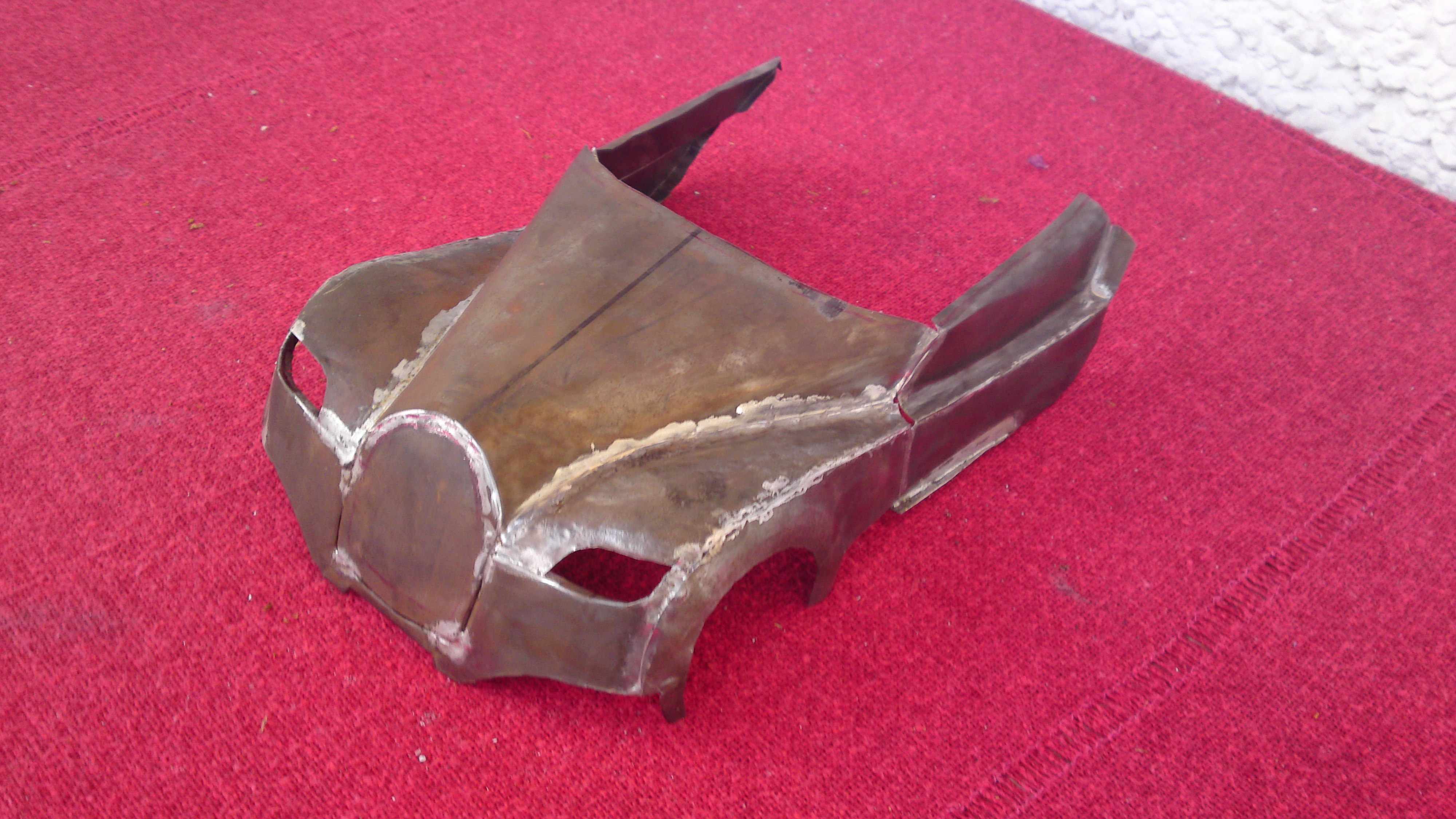

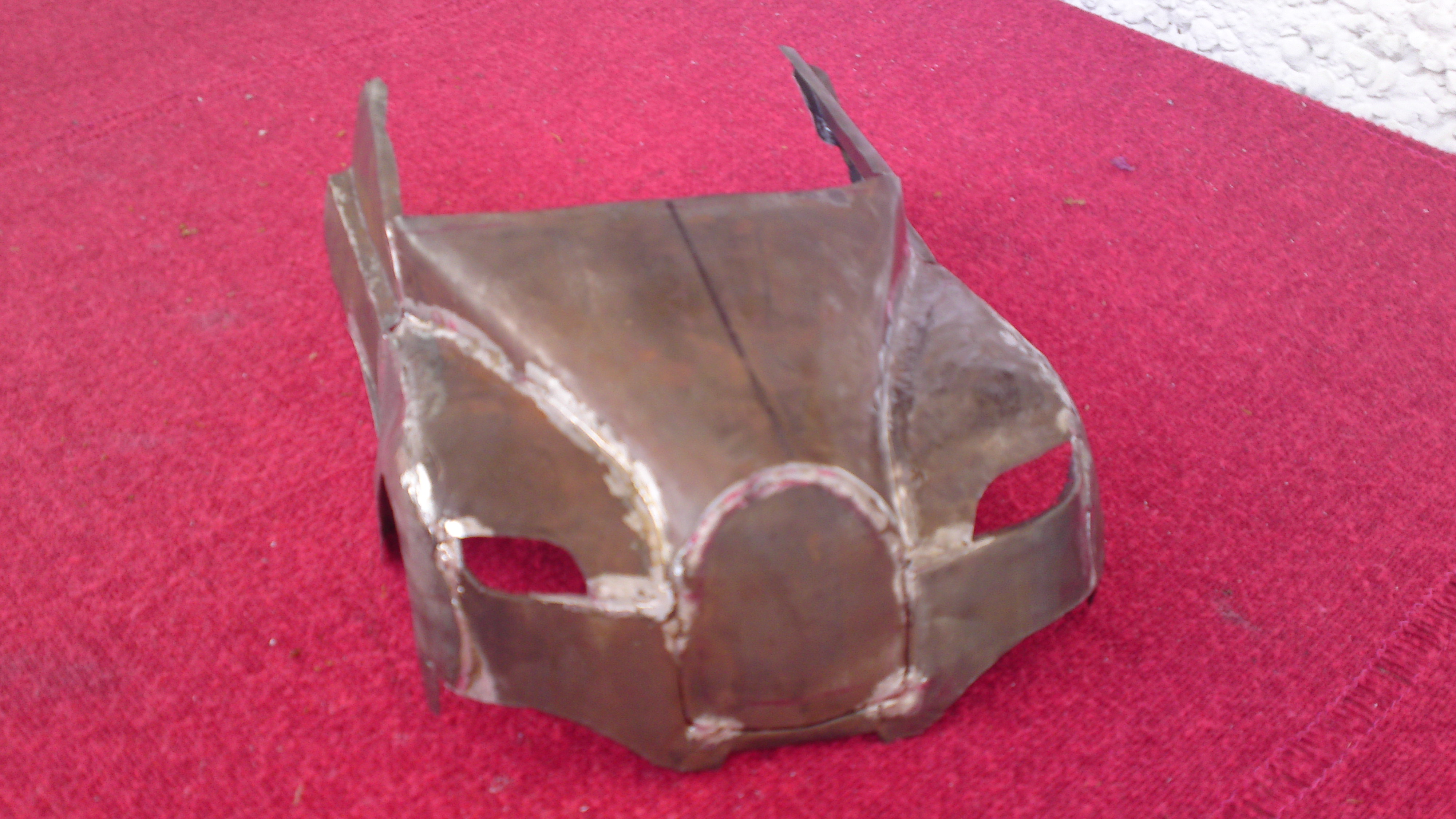

Dein Lötzinn ist angekommen,die Front ist mit Kotflügeln Rohbaufertig.Fotos kommen nach,Akku war leer.

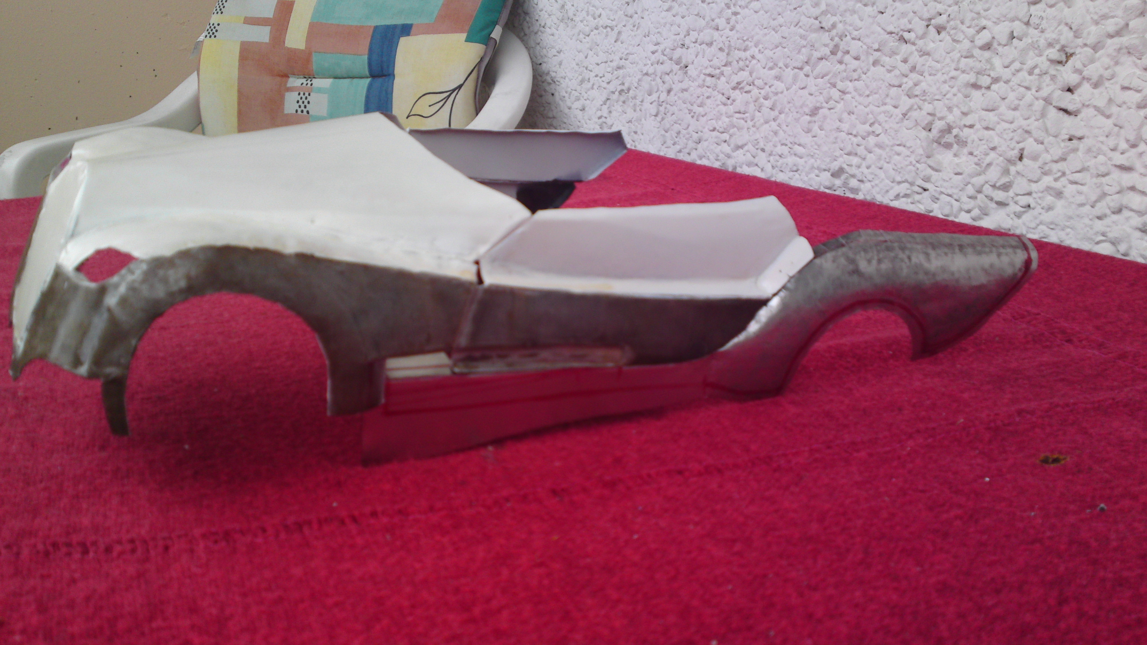

Ein Kotflügel ist Rohbaufertig nur noch den Schweller mit den Lufteinlässen ab kanten.

Falls sich jemand wundert wegen den 5mm Überstand,im Radkasten wird es 180°umgebördelt und wo noch Teile angelötet werden nur 90°für bessere Stabilität.

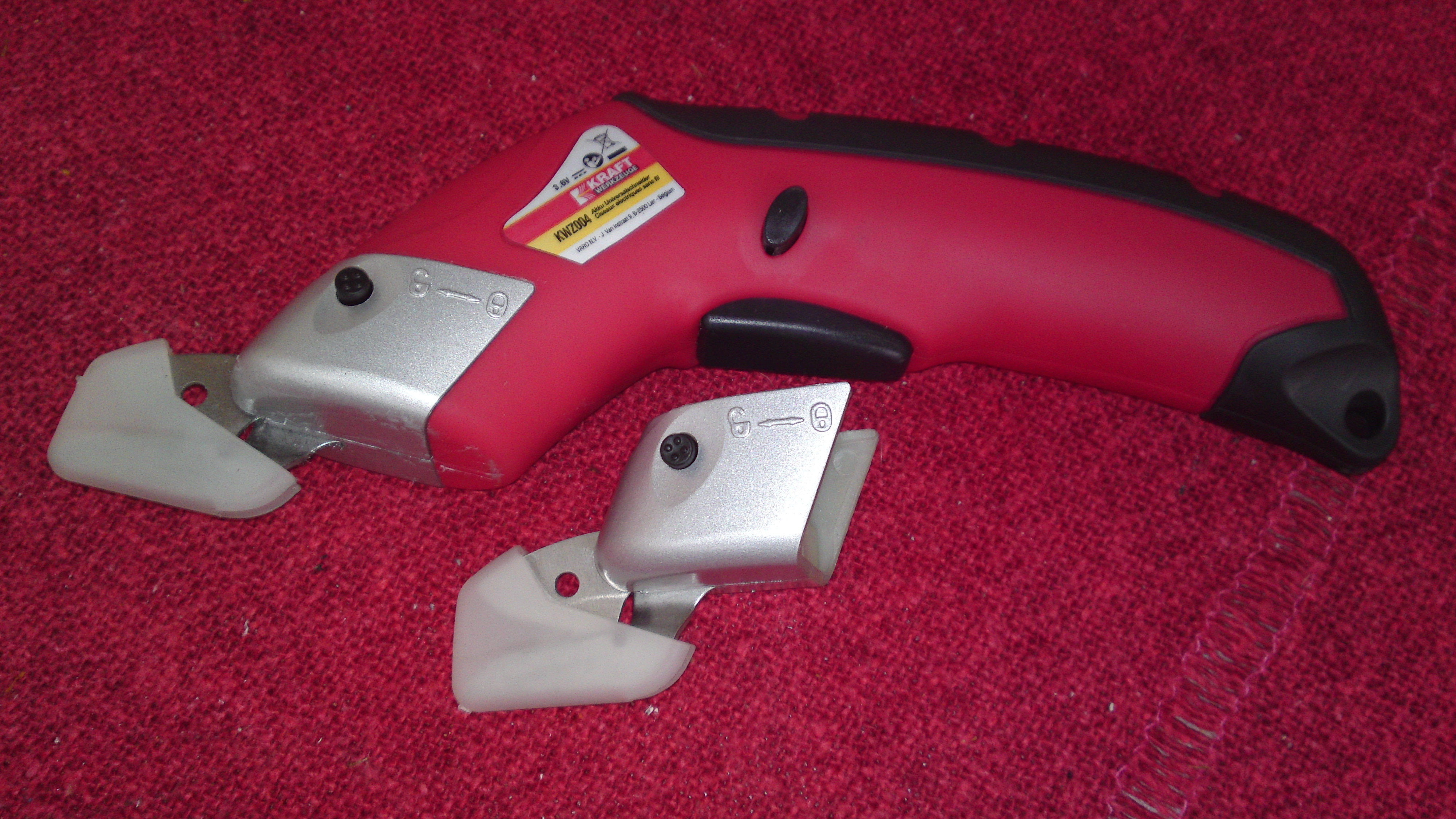

Ich habe mir vorhin bei Norma Kramkisten 4 Hände gekauft,wie für den Modellbau gemacht.Super Klemm Zangen.
Das beste hab ich ja noch vergessen,eine Mini Blechschere mit Akku und Ersatzmesser,schneidet bis 1,2mm.Jetzt gehts rund.

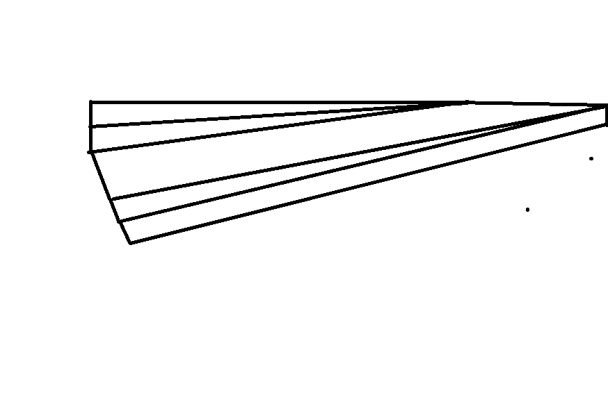

Ich muss weniger schreiben sondern mehr ranklotzen,habe nur ein Problem mit den Schwellern da ich die aus einem Stück ab kanten möchte und das Problem ist das ich ein Dreieck
von 4mm auf 0mm 90mm Länge abkanten muss,bin noch am überlegen wie ich das anstelle.Vielleicht fällt mir nach nem Bier was ein.Morgen wisst ihr mehr,oder ich schmeiße alles hin. :(

Nur das ihr eine Vorstellung habt was ich vorhabe eine kleine Skizze.
Am ende wenn es fertig ist sind es zwei Us.

Max1234 hat geschrieben:bin noch am überlegen wie ich das anstelle.
ich würde sagen "gar nicht" sondern auf einem Füllkern, z.B. aus Balsa mit Leichtspachtel aufbauen - im Original sind das ja auch oft nur Anbauteile aus Plaste.

Das Problem ist ja das der gesamte hintere Kotflügel mit dran ist und der Schweller soll an dem vorderen unten eingelötet werden wegen der Stabilität.
