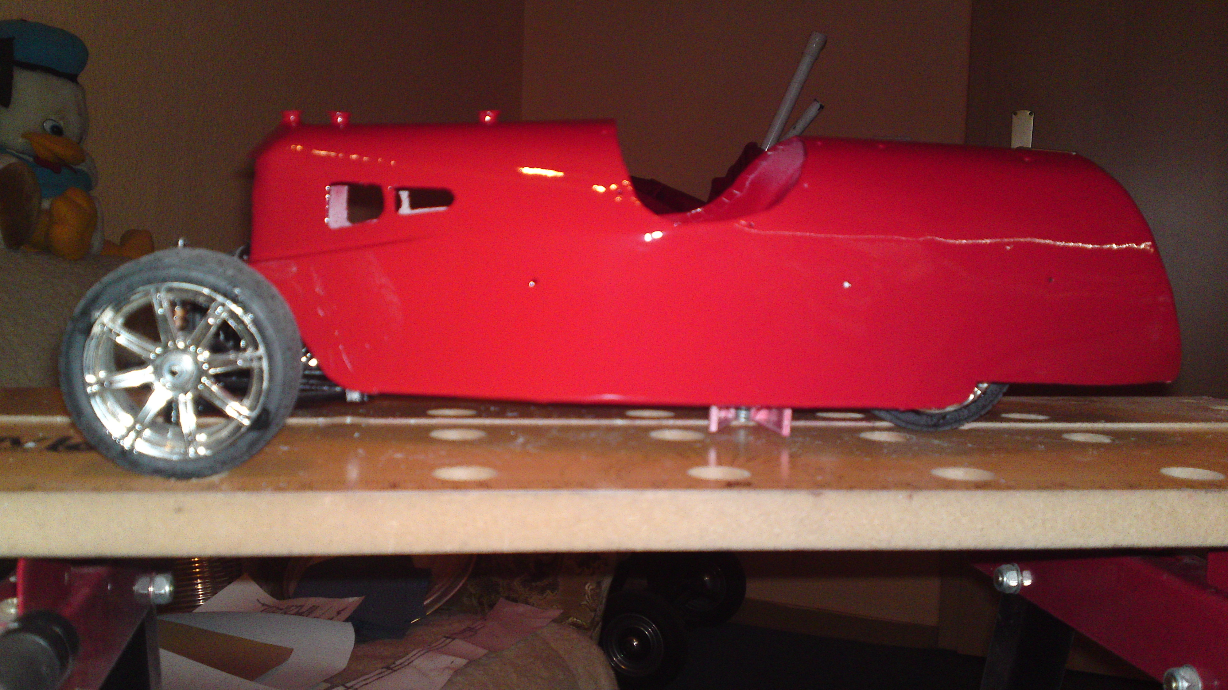

Sieht schon nach einem Morgan aus.

Sieht schick aus, das mit den Rädern ist natürlich doof, aber das bekommst du auch noch hin :thumbright:
Max1234 hat geschrieben:Der Lackierer hat dazu gelernt
aber der Fotograf muss noch mal auf die Schulbank :wink:
zur reinen Baudokumentation OK, aber zum Abschlussfoto wäre es fein wenn die Bilder der Qualität der Arbeit angemessen wären! :wink:

Ps. wie hast du die Aupuffanlage so schnell verchromt bekommen? :shock:

Stimmt, würde mich auch mal interessieren, aber ich denke der "Chrom" ist Zinn
#87 Re: Bau eines Morgan Threewheelers
frankyfly hat geschrieben:Stimmt, würde mich auch mal interessieren, aber ich denke der "Chrom" ist Zinn
nö, Schlagmetall - auch als Blattmetall z.b. Blattsilber bekannt. Bei Zinn wäre die Oberfläche nicht so homogen und würde schnell anlaufen, dann ist man bald täglich am polieren und irgendwann am nachverzinnen ;)

Crizz hat geschrieben: dann ist man bald täglich am polieren
oder einmal Lackieren, dürfte auch gehen ;)

Nen Chrombad (Plus, Kupfer, plus Nickel) hat doch jeder zuhause. Jetzt geht Fritz auch noch als Galvaniseur durch ;-)
Carsten
PS: Ne sieht wie Zinn aus, dann poliert vermutlich.
