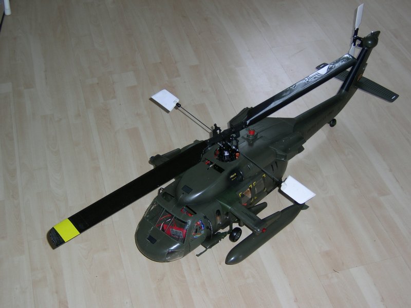

Hallo
ich würde jetzt gerne sagen fertig, aber...
Akku hab ich noch keinen und auch noch keine Idee welchen ich da nehmen werde.
Und was viel schlimmer ist, der Vogel hat übergewicht. :cry: Ohne Akku dafür mit Antrieb RC usw. 1850g mit den Zusatztanks und dem Höhenleitwerk. Schwerpunk jenseits von gut und böse weit hinten so dass ich in etwa einen Akku mit ~400g in der Nase bräuchte.
Einzige was mir im Moment einfällt ist ne ausgedehnte Dremelorgie. Hoffentlich bringen mich meine Nachbarn nicht um...
Am HeRo musste ich auch improvisieren. Hero Blätter rückwärtig anlenken hab ich nach Mircos Erfahrungen sein lassen und dafür die Steuerbrücke etwas abgeschliffen damit ich mehr Anstellung erhalte.
Wo wir gerade beim HeRo sind: der Vorbesitzer hatte ein Blatt mit ner 1 und eins mit ner 2 drauf, als ich den HeRo in der Hand locker gedreht habe habe ich schon die Unwucht gespürt. Wenn ich das mit Klebeband auswuchten wollte hätt ich da recht viel draufkleben müssen. Hab noch ein Blatt mit ner 2 gefunden und Angebaut und damit war das Problem behoben. (1 dünner Streifen Tesa hat gereicht). Hattet ihr sowas auch, ist das bekannt oder gar Absicht?
Lange Rede kurzer Sinn so schaut er aus im Moment:
Grüße Michael
p.s. Lämpli und Blinkli hat er auch schon jedoch noch nicht an die Elektronik angeschlossen.

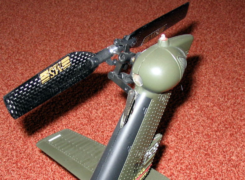

Thema HERO: Ich würde immer wieder diese Flexwelle verwenden, weil es scheinbar im Moment die einzige Lösung ist. Die originalen HERO-Blätter sollte man gegen die von MS-Composite (80mm von Bohrung bis Blattspitze) austauschen. Dadurch sind die Vibrationen am Heck deutlich weniger geworden und der HERO-Durchmesser und damit seine Wirkung sind gestiegen. Und Wirkung am Heck bei ca. 9-10° Schwebepitch sollte schon vorhanden sein.

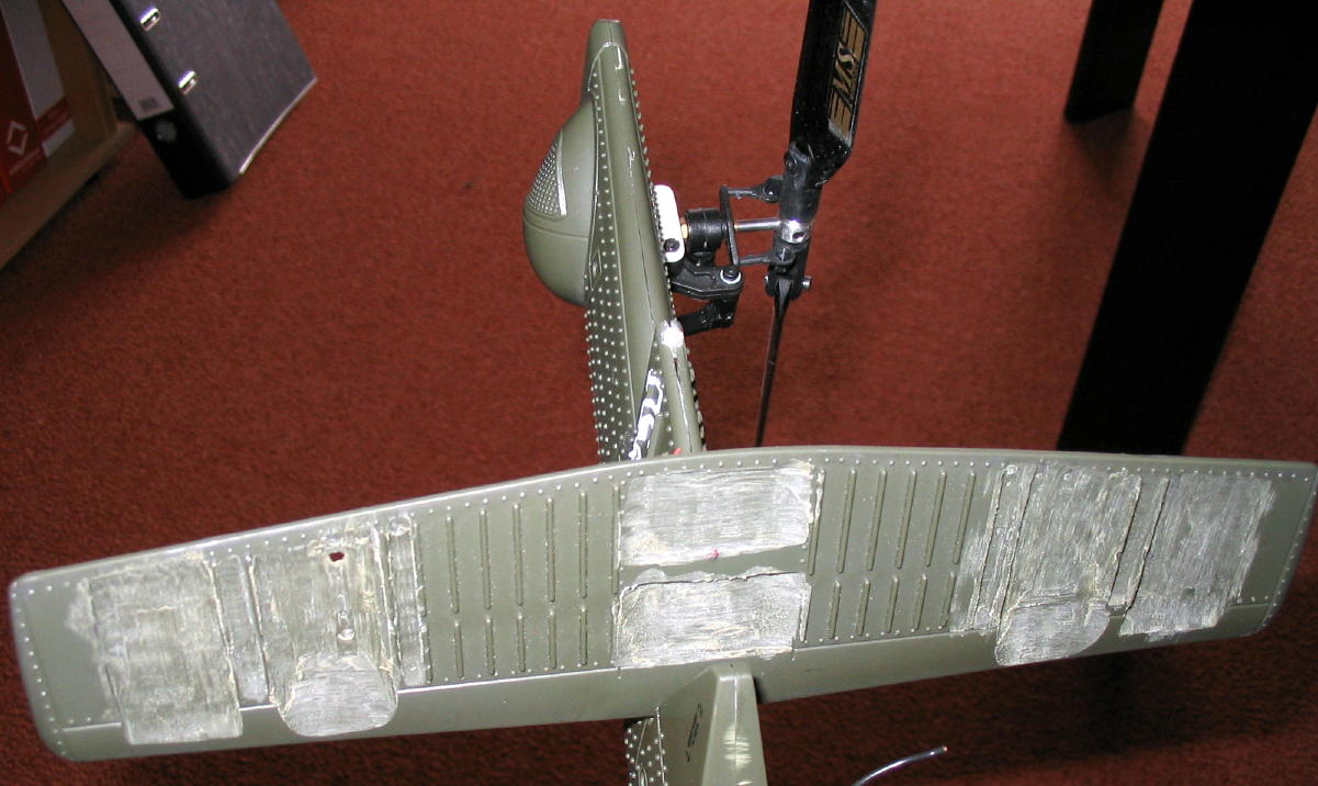

Anbei noch zwei Bilder des HERO bzw. des Höhenleitwerkes.

Habe nun endlich mal etwas Zeit gefunden, um das Gewicht der Black Hawk zu reduzieren.
Das serienmäßige 35g schwere Höhenleitwerk habe ich gegen ein 1,5g leites Leitwerk aus Depron ersetzt. Ist zwar noch nicht mit den Nieten und den Querstreben wie beim Original versehen aber was solls.
Durch das neue Leitwerk konnten auch gleich 70g Blei aus der Nase entfernt werden, wodurch die Gewichtsrsparnis auf insgesamt 105g steigt.
Während der kommenden Wintermonate werde ich versuchen, den Rumpf noch einmal von innen zu bearbeiten, um das Gewicht noch weiter zu reduzieren. Es sind sicherlich noch ca. 50-80g machbar, wobei das Abfluggewicht dann ca. 2070g betragen würde.
Mirco
