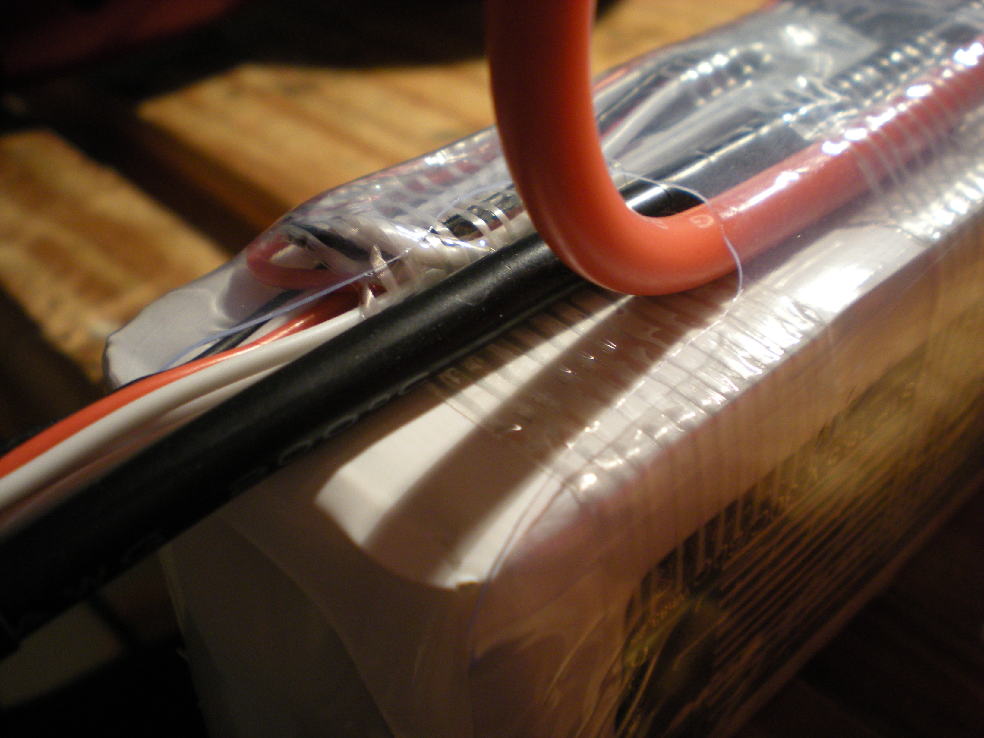

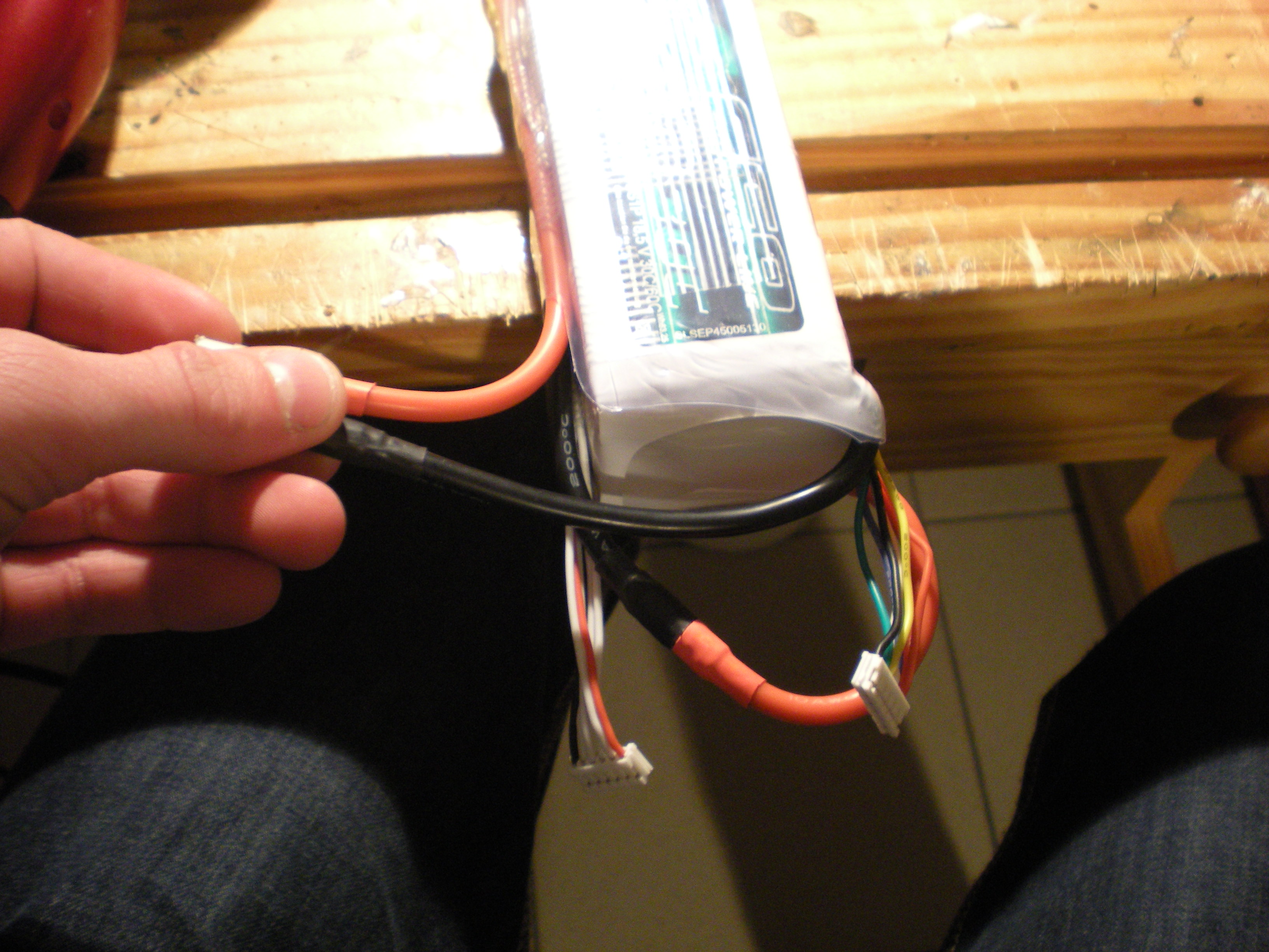

Hab ich jetzt auch so ähnlich gemacht. Habe bei vorderen Akku die kabel auf 8-10cm gekürzt, vom hinteren Akku habe ich die Kabel auf original 17 cm gelassen und unterm Schrumpfschlauch nach vorne rausgeführt, allerdings habe ich den Schrumpfschlauch an der Kabelstelle ca. 5cm ausgeschnitten, sodass das Pluskabel nicht bis zum Ende des Akkus mitgeführt wird, sondern vorher zum Regler abgezweigt werden kann. Ich wollte nur nicht, dass das von ganz hinten bis zum Regler so lose rumschlabbert.
Muss jetzt nur schauen, wie ich den Akku in den Schacht lege. Leider ist der nun 55mm breit und dadurch 1mm zu breit um in den Schacht gelegt zu werden. Muss ich den dann hochkant reinlegen.

schaut doch gut aus
