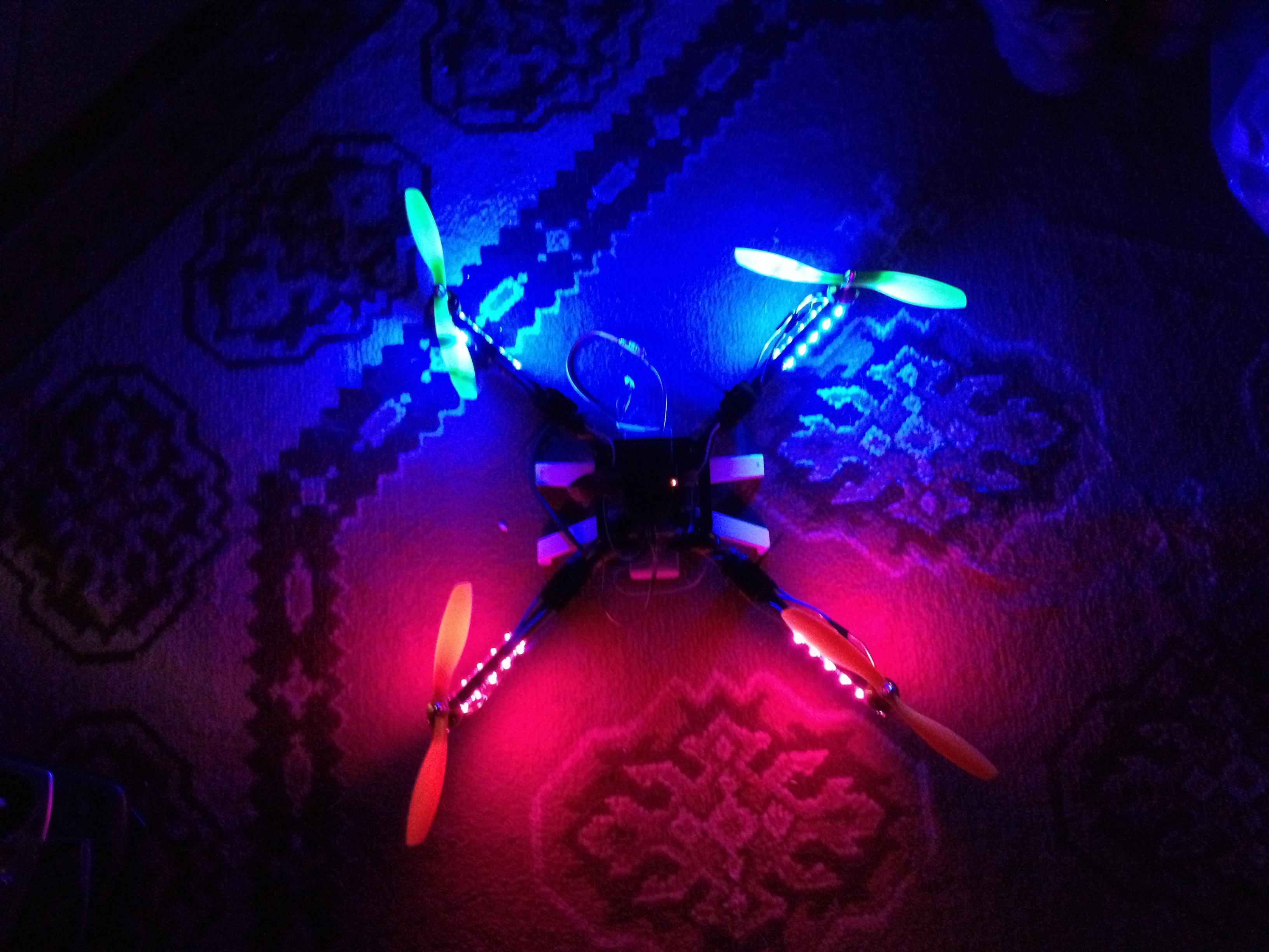

Edit: Habs hinbekommen.
Wenns dann mal nicht Regnet, folgt der Erstflug. =)

alles wird gut :)
