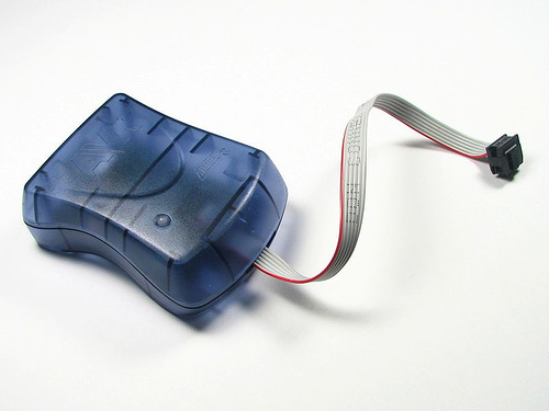

Hab hier aber auch schon Sorgenkinder gehabt, die ich mti AVR nicht geflasht bekam - die hat Frank mti dem Tool problemlos umprogrammiert bekommen. Von daher ne Sache, weshalb ich mir mal noch den entsprechenden Programmer zusätzlich zum AVR MK.II holen werde,
Ops, Crizz, das hast du aber was falsch verstanden...
Der von mir genutzte Programmer IST der AVR ISP MkII, das Original von Atmel.
Dieser hier
AVR ISP MkII.jpg (53.75 KiB) 1788 mal betrachtet
Das einzige was du dir evtl. besorgen solltest, ist besagter Turnigy USB Linker um spätere Updates bzw. HEX.Files mit geänderter Motorlaufrichtung
über den Servoanschluß des ESCs durchführen zu können. Bedingung, min. 20120601 mit aktiviertem Bootloader.
Deine 10A-ESCs haben 20120610 mit aktiviertem Bootloader.

Sagen wir es mal so :
wenn du einen Atmel als ISP verwendest, muß der natürlich erstmal als Boot-Burner eingerichtet werden un den richtigen Loader flashen können.
Wenn du einen externen, unabhängigen ISP-Programmer nimmst muß du da lediglich die Plattform auswählen, die du brennen willst - und den entsprechenden hex-File, der gebrannt werden soll. Du mußt nicht erst den Prozessor brennen, der als ISP-Programmer dienen soll, und kannst ohne Umwege jeden Atmel brennen.
Ob sich die Investition lohnt würde ich daran festmachen, was man alles damit machen möchte. Wenn du mehr mit Atmels machst ist ein MK.II ISP-ASP sicher keine schlechte Investition, allerdings muß ich auch sagen das die Eingewöhnung in AVR-Studio schon etwas mehr als nur "ein wenig Geduld" erfordert - es ist ein mächtiges Werkzeug. Aber du bist ja auch noch ein paar Tage jünger,...... ;)
